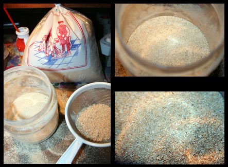

- serrín (yo lo compro en Merca-y-lo-que-sigue en unas bolsas que pueden durar como el bolero, "Toda una vida")
- algo para cribar el serrín (yo utilizo un colador súper-profesional made in Taiwán )

1) Cribamos el serrín. Luego utilizarás uno u otro, dependerá de la escala, el efecto que quieras conseguir, etc. etc. La diferencia no se ve muy bien en algunas fotos per es considerable, es como comparar tierra con polvo (y que nadie piense lo que no es, ¿eh?).

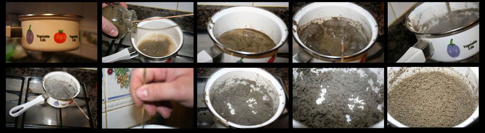

2) Creamos el "baño" donde sumergiremos el serrín y que le dará el color. Yo lo hago bastante aguado, el tono final depende sobre todo de eso. Lo mejor es hacer pruebas (más gasta en ensayos la NASA y no se queja nadie) y ver el resultado. Sabiendo que el color REAL será casi siempre más pálido que el que nos sale recién terminada la faena.
3) ¡Al ataque! Sacamos el serrín bien removido -queda como grumos o bolitas, parecido a la arena fina de la playa mojada- y lo echamos al cazo (no nos pasemos de fuego que el cazo nos puede durar un musgo, pero tampoco tiene por qué costar una hora. En realidad, son minutos). Remover, remover y remover. ¿Cuándo está listo? Muy fácil. Lo sabemos porque:
a) Cambia la textura del grumito-papilla-asquerosillo que teníamos, y pasa a ser como arena (y se suelta).
b) El olor que nos llega a las narices cambia, es como quemar madera con la fricción de una herramienta.

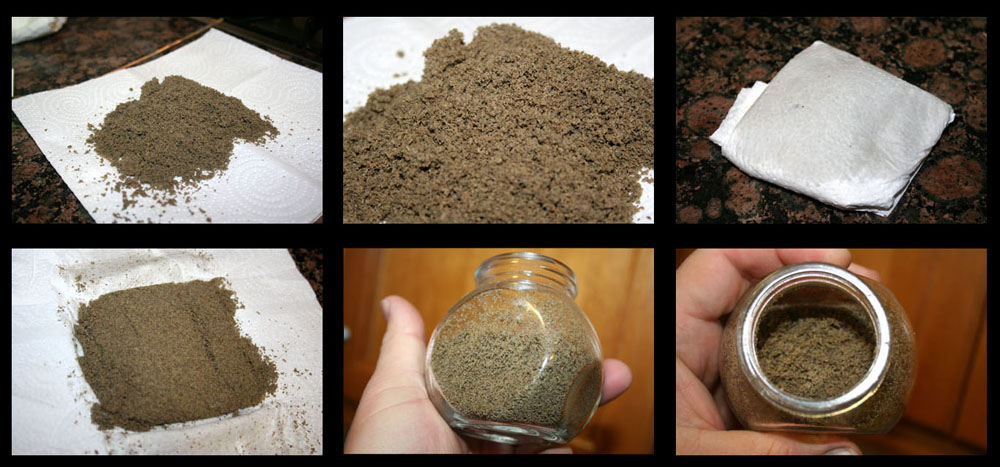

4) Retirar del fuego, volcar sobre un papel de cocina (para absorber posible humedad restante) envolviendo en un paquetito. Y hala, al bote y a por otro tono.

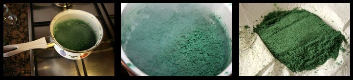

5) Como el otro, pero en verde.

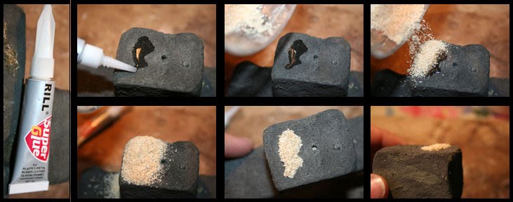

6) Procedemos a pegarlo con el cianocrilato. Es muy cómodo, preciso, y como no pegamos directamente sobre el pórex, no se ve afectado. Podemos poner primero el pegamento, como en el ejemplo, o -lo que también es interesante- tirar primero el serrín en el hueco, la piedra o donde vaya y LUEGO echarle el pegamento a gotitas. Os animo a probar. Eso sí, procurad no equivocar el tiro porque ya sabéis, queda duro como una piedra.
6) Creo que se consiguen efectos interesantes, sobre todo en oquedades y fisuras (también sobre la piedra de una edificación, rocas, etc.). La foto no hace mucha justicia, pero eso ya lo sabemos. Aquí algunas muestras, sobre unas piedras construidas ad hoc sin mucho rematar. Se puede matizar una vez pegado, dar pincel seco con cuidado, pasarle témpera, hacerle algún que otro aguado con diferentes tonos, etc. Observad ese que es más "chillón", con el serrín tamaño grande. Fue una prueba con la pistola de silicona caliente y no me gustó nada. Deja muchos hilos y apenas queda serrín sobre ella una vez se enfría.
