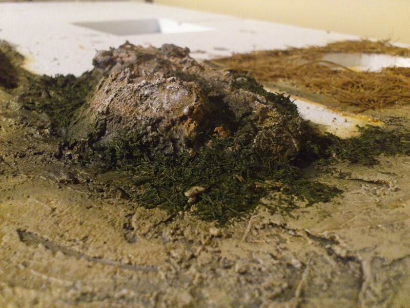

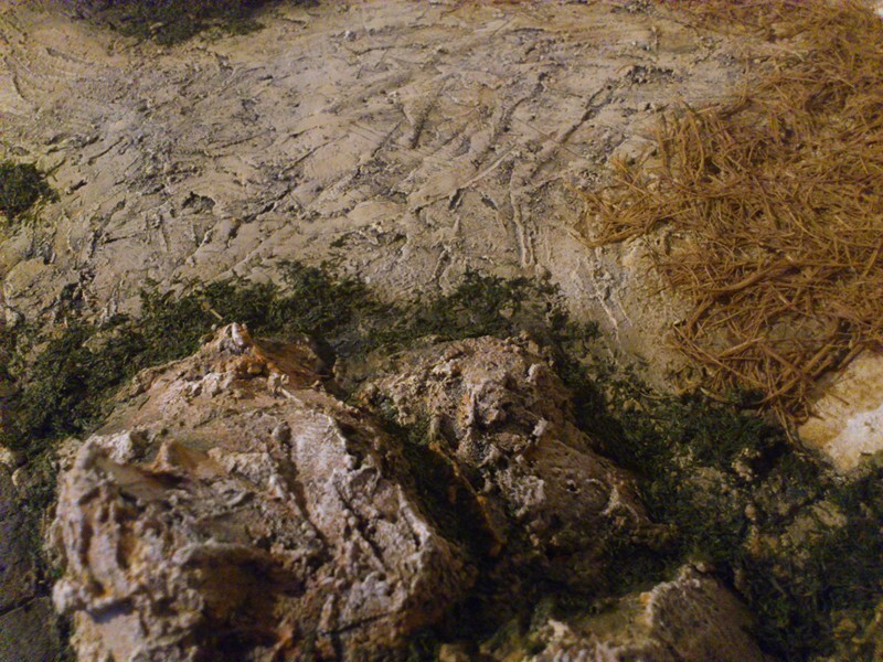

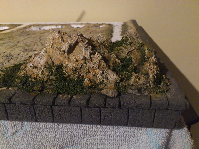

Aqui os dejo como hago yo el musgo/hierba. Ya que durante el año (al menos a mi) me es dificil encontrar musgo en las tiendas de donde vivo, y como no estoy para gastar en gastos de envío de las tiendas online, utilizo "Eneldo". Si, la especia que se utiliza para cocinar.
Materiales:
- Cola blanca de carpintero.
- Pintura verde militar o un tono muy similar al del eneldo.
- Frasco de eneldo.
- Paletina fina (Pincel con punta cuadrada).
- Agua
Modo de empleo:
En un recipiente mezclamos el eneldo, la cola de carpintero, un poco de pintura y un poco de agua.
Lo mezclamos bien hasta conseguir una pasta homogénea.
Aplicamos por las zonas que deseemos con la paletina.
Facil y sencillo. Ideal para rematar trabajos en edificaciones y sobre todo el efecto en rocas es increíble. Ahhh!!! y le da un olorcillo muy agradable
  P.D: Os dejo unas fotos del resultado en unas rocas que van en mi Belén de este año.

Vaya, muchas gracias por los comentarios. Me alegra que haya servido para algo XD.
Respecto a si con otro tipo de especia se puede hacer... imagino que si, pero habría que molerla un poquito para que quedase mas pequeña. Elegí eneldo simplemente porque me pareció el que mejor color tenía y el que más "desmigajado" estaba de todas las especias del mercado, pero seguramente que con romero o tomillo también quedaría bien.

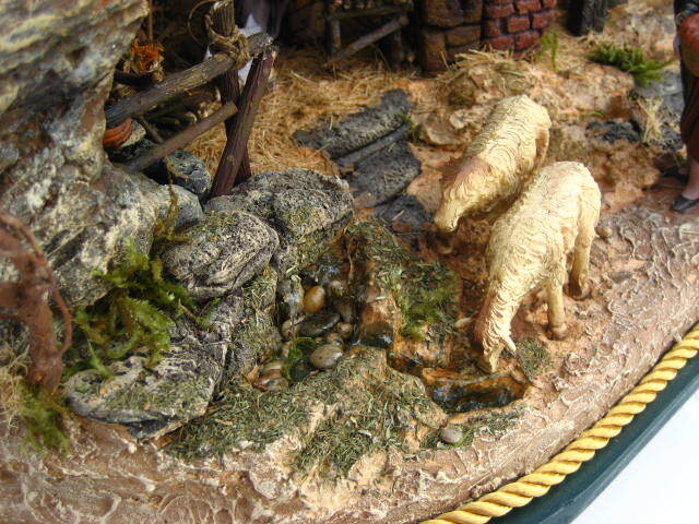

   Yo lo utilicé en estas piedras.Pongo foto:

Genial Jose, la verdad es que queda muy bien y el color es muy agradecido para estas escenas. Me gusta incluso mas que el musgo.
