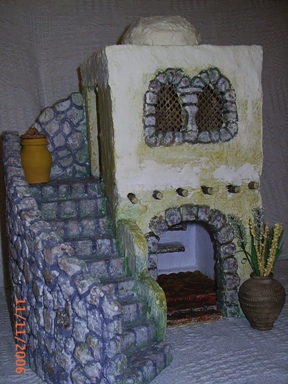

PAMPLONA
Hola amigos belenistas coo ya les he contado , este año por primera vez pongo un nacimiento con todos sus pasos, desde la anunciación hasta la huída a Egipto, si alguno de ustedes tiene una foto de los muros o de las piedras para hacer los mismos les agradezco me las hagan llegar a mi correo mitzyvergara19@yahoo.com pues me har+ian un gran favor porque no tengo mucha idea para esto.Desde Panamá muchos saludos                               Te contesto aqui,espero que te sirvan.
(DSC00015red.JPG)
(Torre 11a.bmp)
(Torre 12a.bmp)
Adjuntos DSC00015red.JPG (125KB - 338 descargas)
Adjuntos Torre 11a.bmp (100KB - 286 descargas)
Adjuntos Torre 12a.bmp (100KB - 274 descargas)
