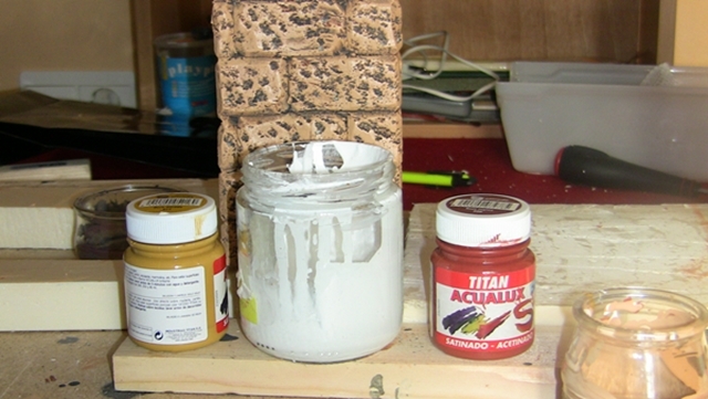

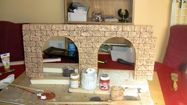

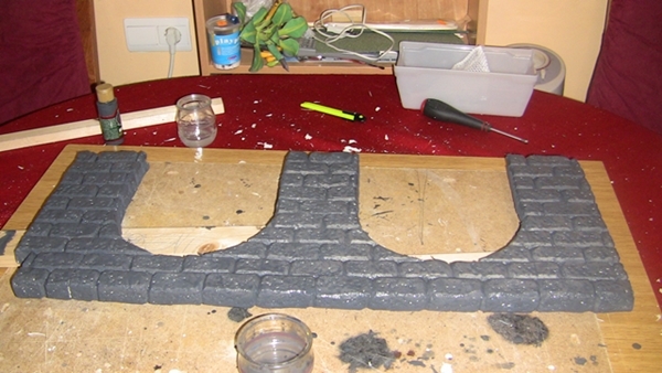

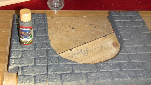

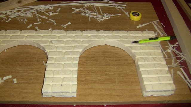

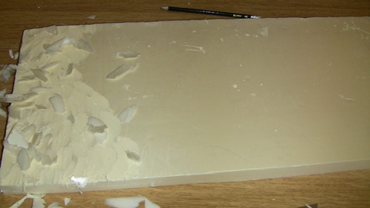

quiero empezar dando las gracias a lola y emore entre otros por hacernos más facil intentar construir cosas
para nuestros belenes y asi poder mejorarlos,os pongo este muro que he construido intentando la tecnica de los dos mencionados
la comparacion estaria fuera de lugar solo intento mejorar,vuestras criticas serian muy constructiva.
(IMG_0956.JPG)
(IMG_0957.JPG)
(IMG_0958.JPG)
(IMG_0959.JPG)
(IMG_0960.JPG)
(IMG_0985.JPG)
(IMG_0986.JPG)
(IMG_0987.JPG)
(IMG_0988.JPG)
(IMG_0989.JPG)
Adjuntos IMG_0956.JPG (186KB - 301 descargas)
Adjuntos IMG_0957.JPG (194KB - 255 descargas)
Adjuntos IMG_0958.JPG (196KB - 239 descargas)
Adjuntos IMG_0959.JPG (193KB - 290 descargas)
Adjuntos IMG_0960.JPG (186KB - 244 descargas)
Adjuntos IMG_0985.JPG (192KB - 247 descargas)
Adjuntos IMG_0986.JPG (194KB - 276 descargas)
Adjuntos IMG_0987.JPG (182KB - 255 descargas)
Adjuntos IMG_0988.JPG (193KB - 234 descargas)
Adjuntos IMG_0989.JPG (187KB - 251 descargas)

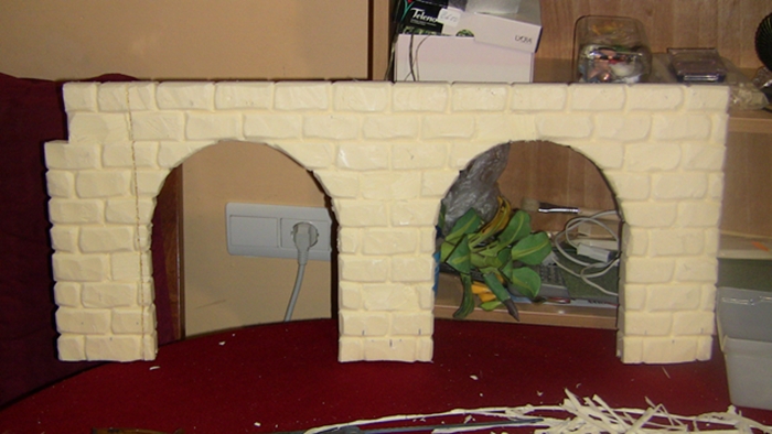

Buenas noches, soy nuevo en esto pero estoy encantado con los muros de piedra.
me podrias decir que material es?
gracias
235
18/11/2010 22:00

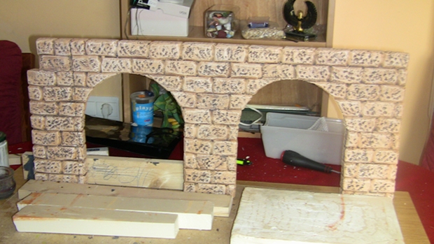

hola jose,mira el material es porexpan extruido lo puedes encontrar en almacenes de construcción ó bricolage,pero si no lo encuentras tambien se puede hacer con el corcho
blanco de siempre.

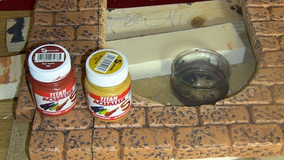

19/11/2010 15:28
hola buen bien terminado pero podrias decir los colores de las veladuras que has utilizado por favor
19/11/2010 15:34
Muy bien hechos los ladrillos si señor ..gracias

235
20/11/2010 21:55

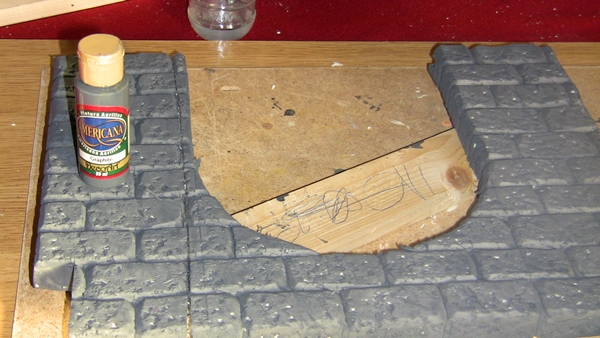

me alegra que os guste el trabajo realizado os doy las gracias,zenec1 mira las veladuras como ya digo al principio e intentado seguir las explicaciones de emore
pero te digo como yó las e realizado mira como no tenia amarillo que es el color que utiliza emore le mezcle ocre una vez sacado el color terracota que más ó menos queria
lo iba aclarando con blanco siempre dejando secar para no mezclar el color, una vez que te queda a tú gusto y seco con blanco solo le matizas sobretodo en los salientes
pruevalo y veras como te gusta el resultado.josem creo que la unica diferencia es que yó no tenia amarillo y e utilizado ocre por que el color de fondo tambien lo tenia
intento reciclar lo maximo que puedo,un saludo a todos.
