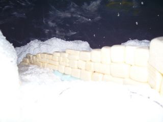

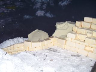

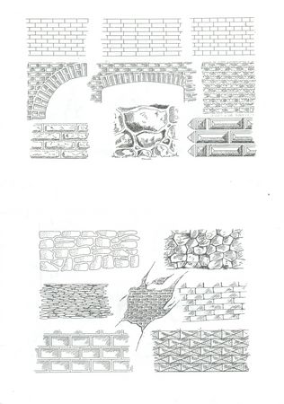

Hola;
Para hacer una muralla te aconsejo que uses el porexpan estrusionado cortando los bloques uno a uno y formando la muralla, no la hagas simetrica, osea que tenga distintos tipos de bloques en tamaños, redondea un poco los cantos cuando los cortes y pegalos sobre una plancha de porex blanco o uno sobre otro dependiendo del tamaño de los bloques, recuerda que los bloques se tienen que ir haciendo mas mas pequeños cuanto mas lejos, te pondre fotos salu2

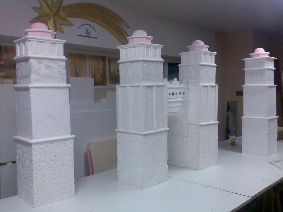

hola, anoche empezamos a hacer las bases de 4 torres que estaran en la puerta de la muralla y entrada al pueblo, estas torres tienen 4 partes o modulos, y anoche hicimos el primero o la base, esta noche aremos el segundo cuerpo y si nos da tiempo el tercero, cuando terminemos todos los cuerpos os pondre alguna foto para que me deis ideas de como pintarla,...muchicimas gracias a todos

hola, ya an pasado 15 dias mas o menos y las torres ya las emos acabado... aqui os pongo unas fotos,.. la semana que viene las queremos pintar....

¡Es preciosa¡¡¡ me das tu permiso para copiarla, je je, la verdad que cuando este acabada, de lujo, me encanta, un saludo

hola, cuando lo he visto me quedado flipado, esta chulisimos aver si poner las fotos del resultao, ok venga que valla todo bien.

Hola:
El resultado realmente es espectacular. Supongo que el porexpan que has utilizado es el de alta densidad y me gustaría saber como has tallado las piedras ya que yo con el soldador soy incapaz de hacerlo y lo que hago es cortar los bloques de uno en uno, lo cual es un trabajo de chinos pero el resultado es bueno. Es posible que yo esté utilizando un soldador de mucha potencia ya que las llagas entre las piedras se me quedan demasiado anchas y bastante imperfectas y se nota demasiado que está quemado el porex.

las torres te quedaron grandiosas....que gran trabajo manual. FELICITACIONES ! , quisiera saber si hiciste los bloques individuales o utilizaste el soldador,
gracias
