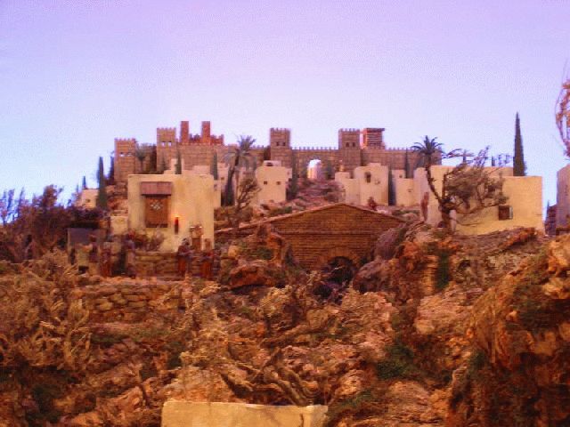

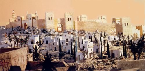

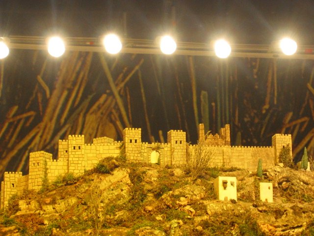

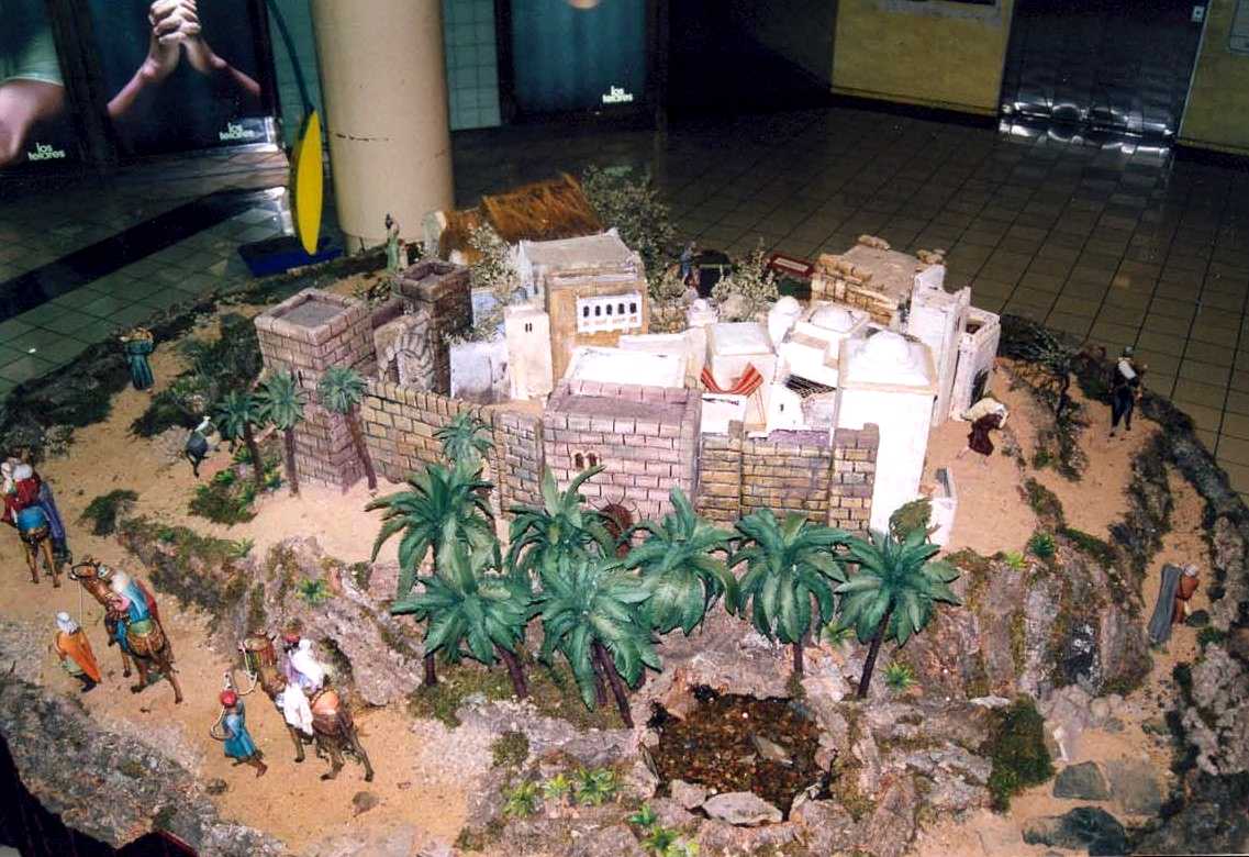

Hola eluis,
Espero que estas fotografías de murallas que he encontrado te sirvan de ayuda.
(100-0066_IMG_640x480.jpg)
(117-1796_IMG.jpg)
(eroski02-vista-arriba.jpg)
(jerusalen.jpg)
Adjuntos 100-0066_IMG_640x480.jpg (68KB - 260 descargas)
Adjuntos 117-1796_IMG.jpg (58KB - 264 descargas)
Adjuntos eroski02-vista-arriba.jpg (120KB - 274 descargas)
Adjuntos jerusalen.jpg (37KB - 261 descargas)

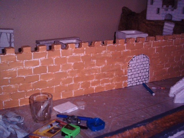

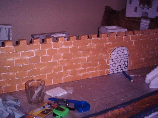

eluis, esta es la muralla que estoy haciendo este año. Aunque no la voy a usar para rodear el belén pero ahi te la dejo por si te sirve de ayuda
(IMG_1614-1.JPG)
Adjuntos IMG_1614-1.JPG (125KB - 260 descargas)

He visto tus fotos. Te felicito, ahí hay trabajo y horas, te felicito.Puede gustar mas o menos pero tela con el trabajo y para mi, buen gusto.
Sabes una cosa, con todos los belenes que he hecho en mi vida, todos los años uno de gran tamaño, entre cincuenta y cien metros de media durante cuarenta y dos años, nunca he hecho una de corcho y tu primera foto me ha encantado lo magnifico ke está. Me has animado a hacer uno de corcho que siempre he tenido ganas. Saludos
