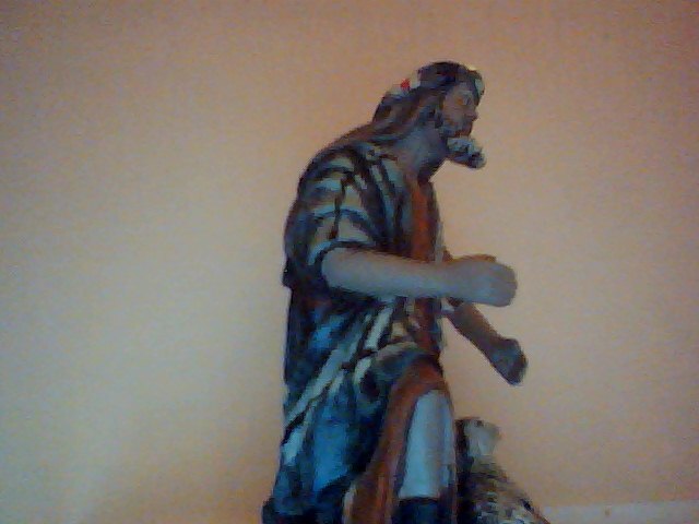

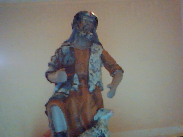

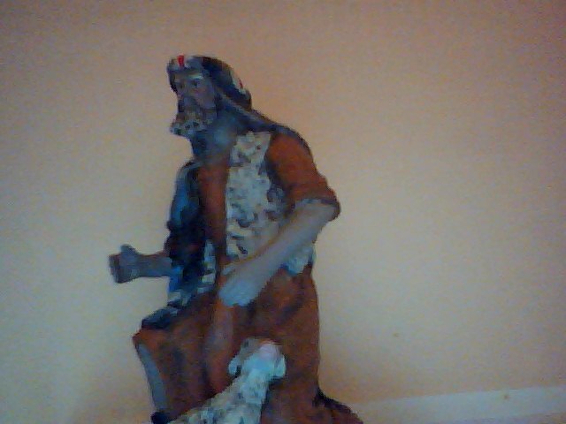

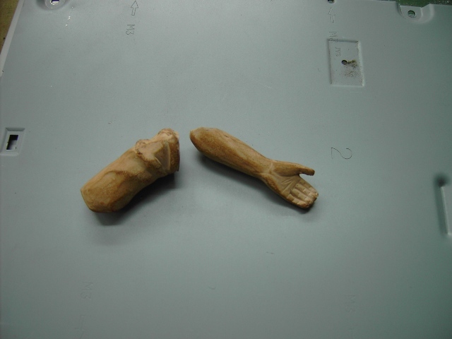

hola, quiero hacer un pastor con mivimiento en la mano, girando un cerdo cocinandose, y no se por donde cortar el brazo para que pueda hacer el movimiento, si alguien sabe algo de esto que me ayude porfavor. gracias.

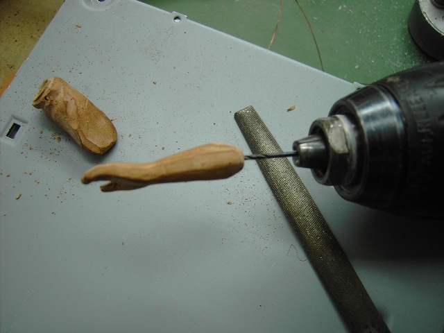

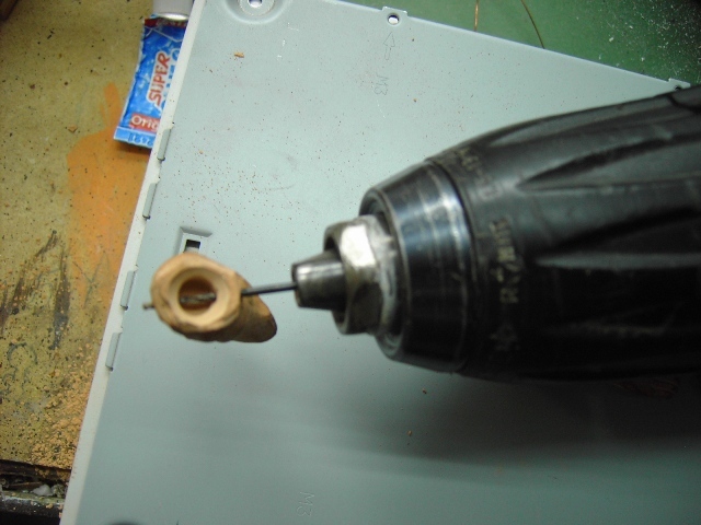

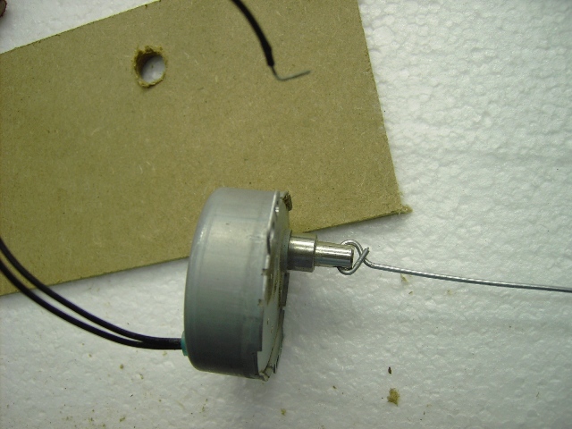

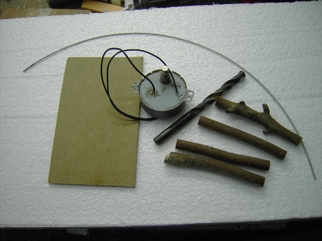

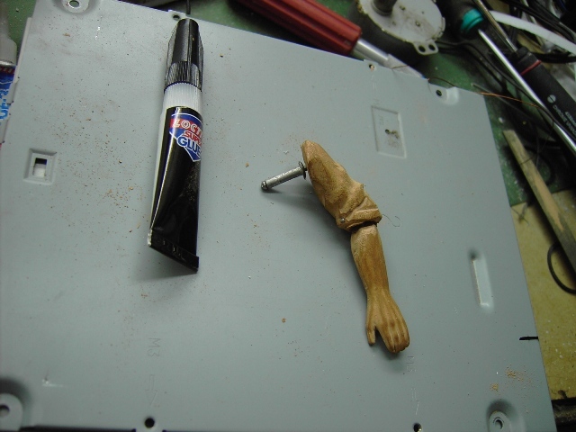

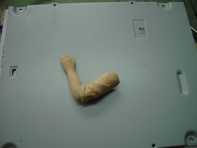

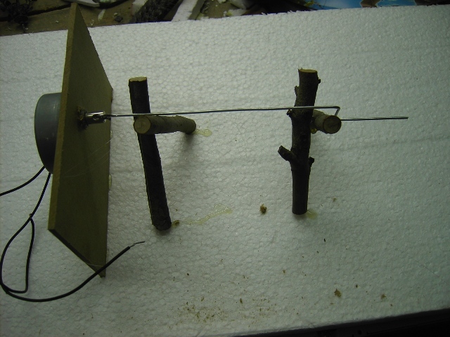

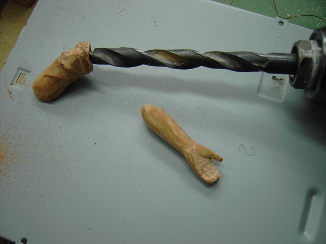

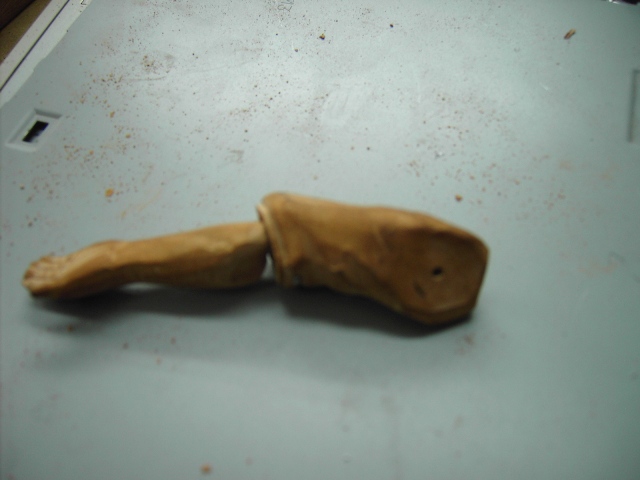

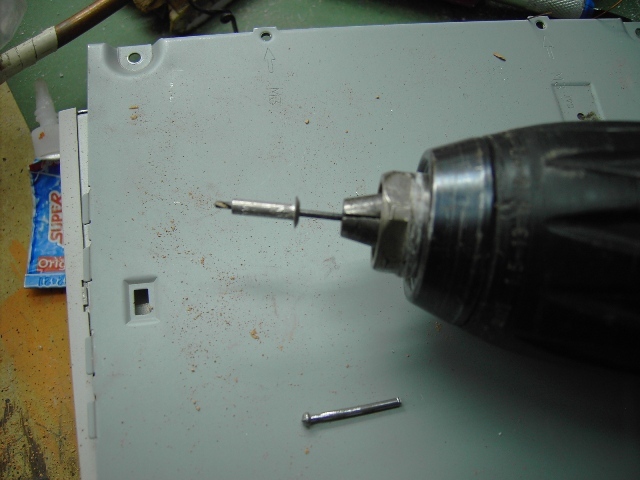

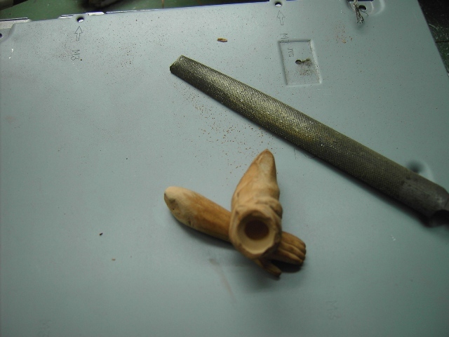

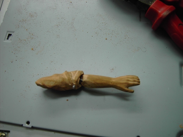

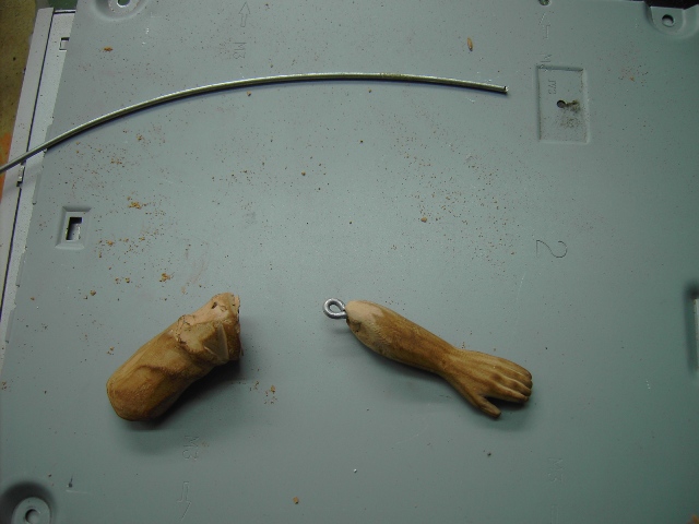

Hola David, como te dije ayer, voy a intentar responder a tu pregunta y lo haré con unas fotos, una vez las hayas visto, me vas preguntando lo que no tengas suficientemente claro.
Ni que decir tiene….que el motor debe de ir en el eje que traspasa al cerdo y gira sobre el fuego. Si no tienes claro esta parte del mecanismo lo dices y te improviso un paso a paso.

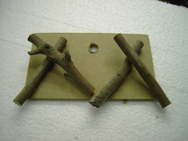

Para empezar te diré que es mejor tutearnos, hay como más confianza, jeje. Te digo lo mismo....si hay algo que no entiendas en las fotos, lo preguntas.
El motor lo puedes tapar simulando un muro o con un poco de musgo u otra cosa que tú te ingenies, lo demás.....es bien sencillo. El motor debe ser de pocas revoluciones….como máximo 4 ó 5 rpm.
