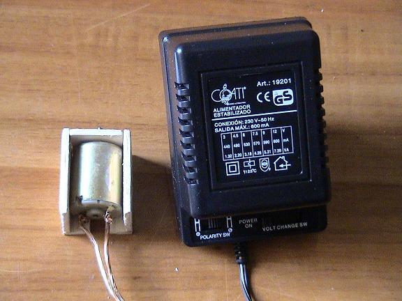

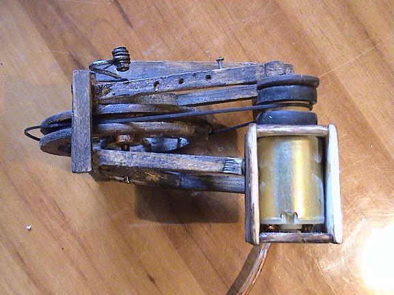

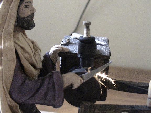

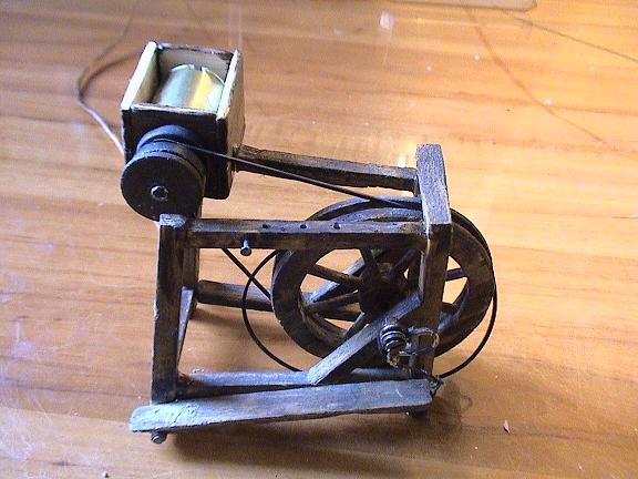

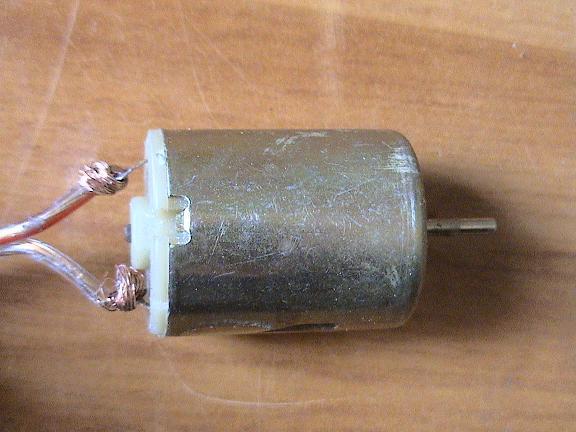

Como sabéis, mi afilador lo hice el año pasado, gracias a la idea de Curro, pero no me gustó como me funcionaba. Me encontré con mi gran problema, ( la velocidad ) y cuando quité el Belén, lo desmonté y empecé de nuevo.
El año pasado, funcionaba con un pequeño motor de corriente continua, alimentado por un trasformador, este motor hacía girar la piedra afiladora y con una goma esta movía la rueda grande.
El problema era que si ponía el transformador al mínimo, giraba algo más lento pero no salían chispas y aún así seguía siendo demasiado rápido, si le daba más fuerza hacía chispas, pero parecía un avión calentando motores y la pierna daba la sensación de que saldría disparada en cualquier momento.
La solución, es que ahora funciona con dos motores, el del año pasado, que hace girar solo la piedra y otro a 220 que con otra goma hace girar la rueda.
Como hay un montón de fotos creo que lo veréis bien, pero intentaré explicarlo.
FOTOS 1-2-3-4-5-6 y 7

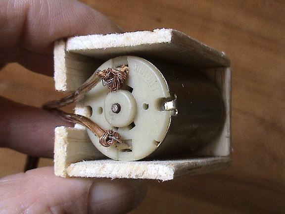

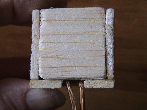

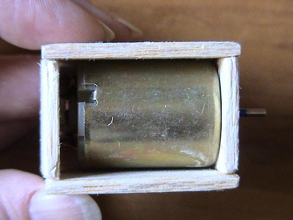

Motor, cajoncito de madera para meter este y transformador.

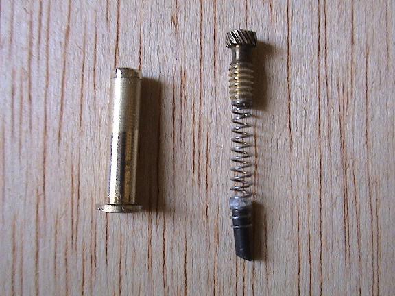

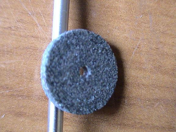

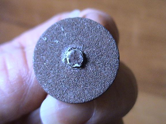

Piedra afiladora ( es un disco de la dremel, o similar )
FOTOS 9-10 y 11

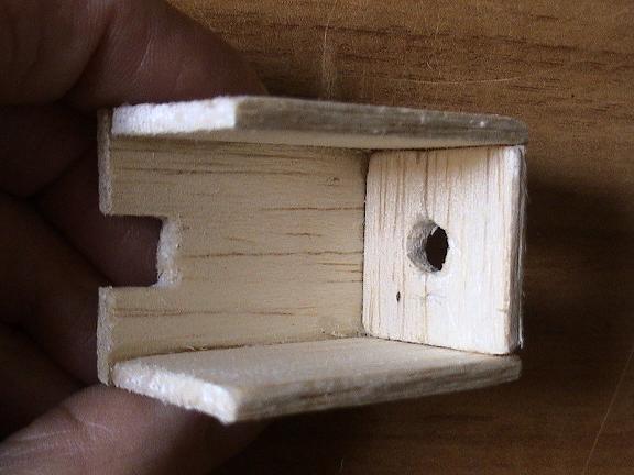

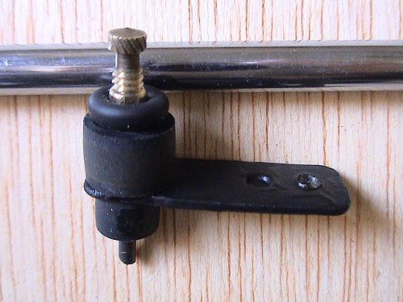

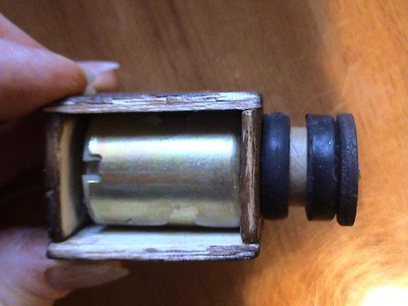

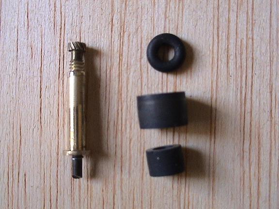

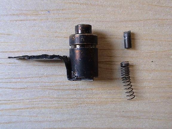

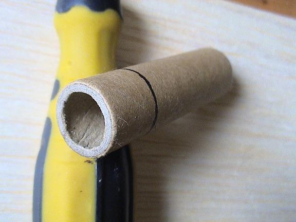

A la piedra le metí un clavito del mismo diámetro que el eje del motor y por el otro lado le encajé en el clavo un tubito de plástico, ( de este no tengo fotos porque estaba echo del año pasado ) con una medida de la suma del clavo más la medida del eje del motor que sale de la caja, este tuvo tenía un agujero en el centro también con el mismo diámetro que el clavo y el eje del motor, para después allí encajar el eje del motor. Todo bien pegado con loctite, para que no se mueva al girar.( pero sin pegarlo todavía al motor )
Como solo quería que girase la piedra pero no el eje, para que no moviera la rueda a demasiada velocidad como el año pasado, volví a pegar otro tuvo, este de un diámetro exterior un poquito más pequeño que el diámetro interior de el cartón de un tuvo de hilo, para que pudiera girar dentro de este sin rozar.
FOTOS 12-13-14-15-16 y 17

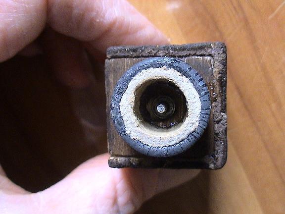

Al tuvo de cartón le corté un trozo de una largura uno o dos milímetros menos de largo que la del tubito de plástico, busqué dos gomas del diámetro exterior del cartón, puse una a cada extremo de este y así dejé el centro para la goma que va de allí a la rueda, que no girará, pero si dará la impresión de que lo hace, pegué a la pared del cajoncito por el lado del eje del motor, el tuvo de cartón bien centrado y ahora ya si se pega la piedra dando loctite en la punta del eje del motor. ( cuidado con el loctite, si dais mucho se puede deslizar y entrar hasta el motor y os quedaríais sin motor )
FOTOS 18-19 y 20

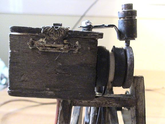

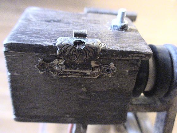

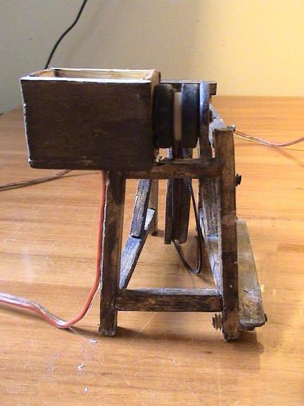

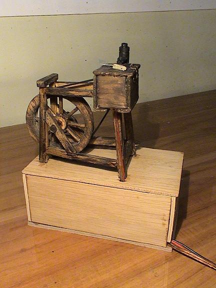

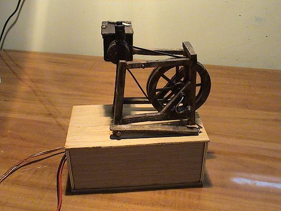

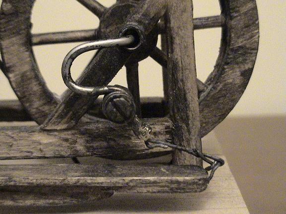

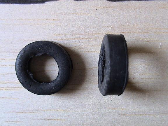

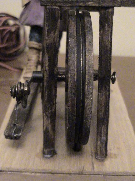

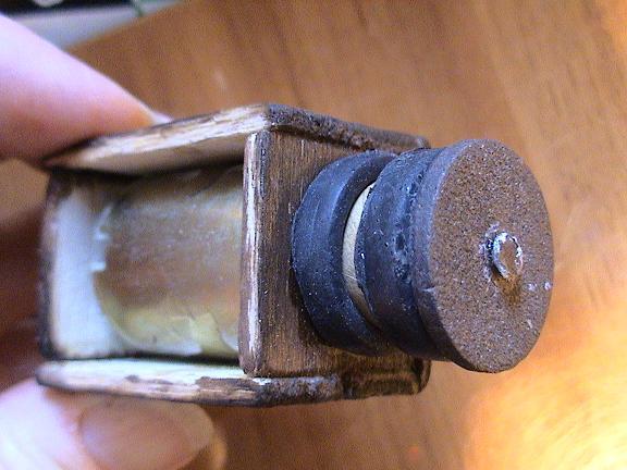

Pegué el cajoncito al mueble ( o como se llame ) que esta vez tenía metidas dos gomas en la rueda, en lugar de una como el año pasado.
FOTOS 21-22-23 y 24

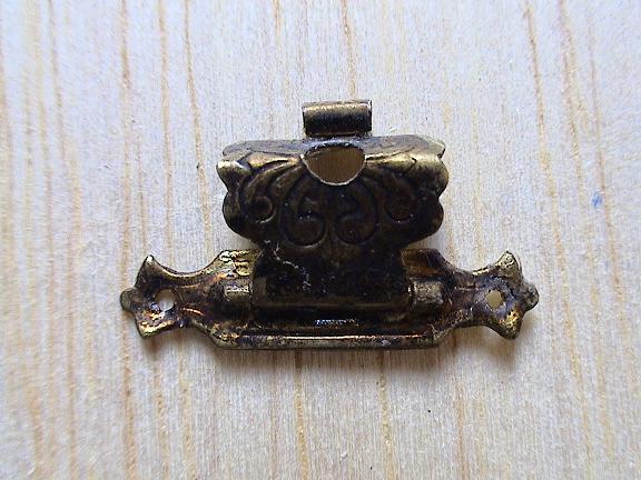

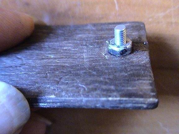

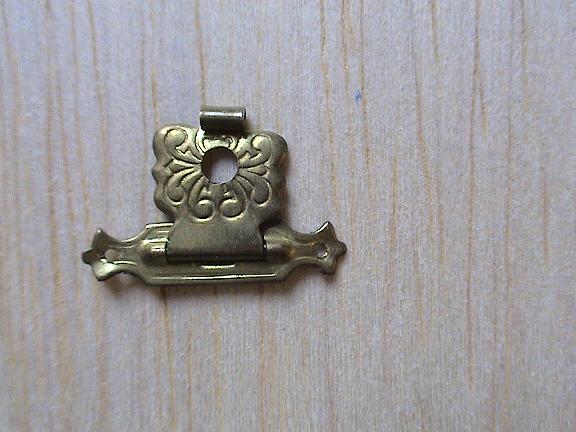

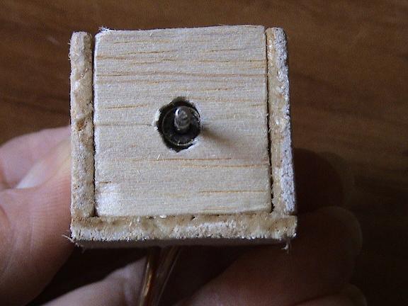

Preparé la tapa para el cajoncito, le puse un tornillo con una tuerca, donde después ira sujeta la piedra de mechero y preparé también un cierre para el cajoncito. Lo pegué todo.
FOTOS 25-26-27 y 28

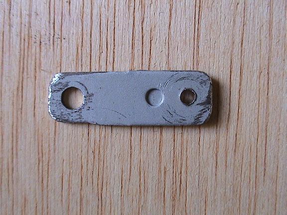

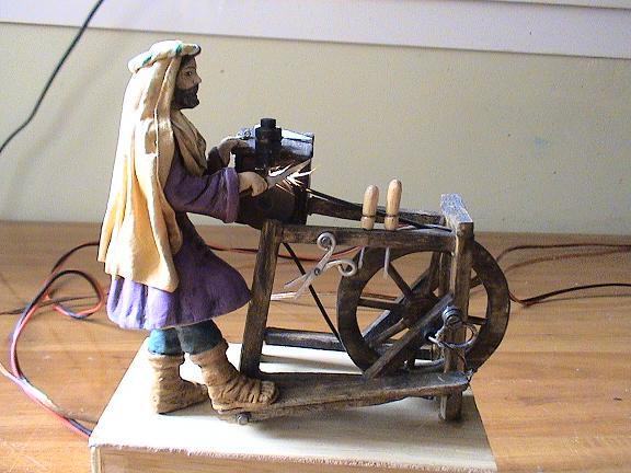

Con una pieza reciclada de no me acuerdo que, ( creo que era de un tocadiscos ) unos trocitos de chapa, un muelle y una piedra de mechero, fabriqué el artilugio y lo sujeté en la tapa con otra tuerca.
FOTO 29

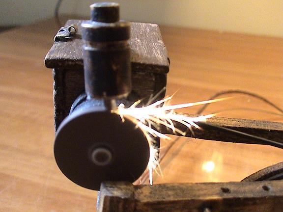

Funcionando.
FOTO 30

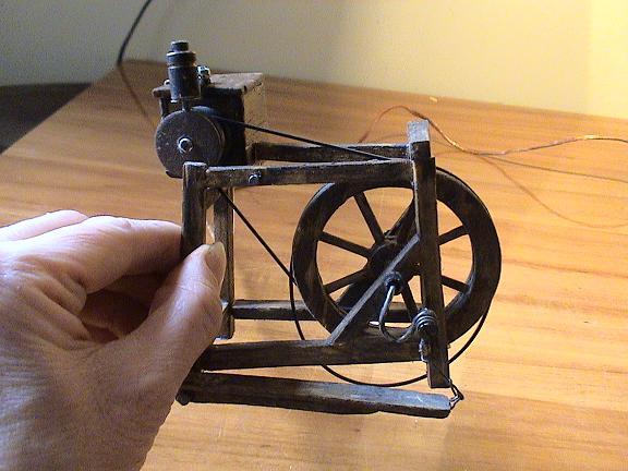

Como se ve, la goma que irá al otro motor queda suelta.
FOTOS 31-32-33-34 y 35

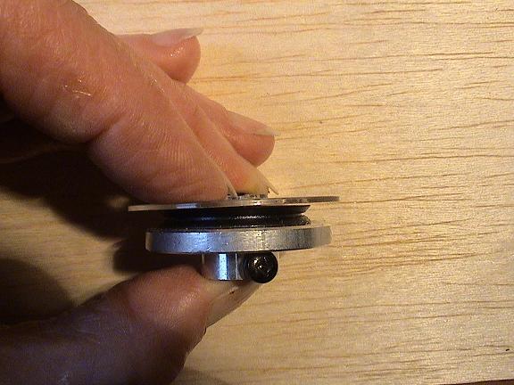

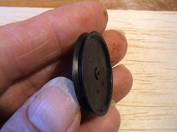

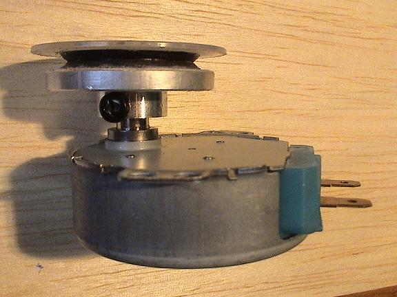

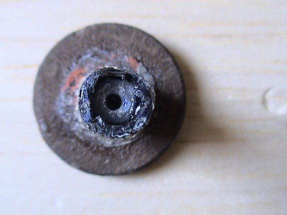

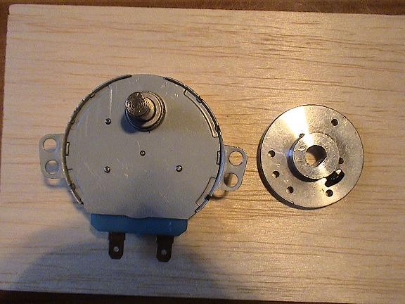

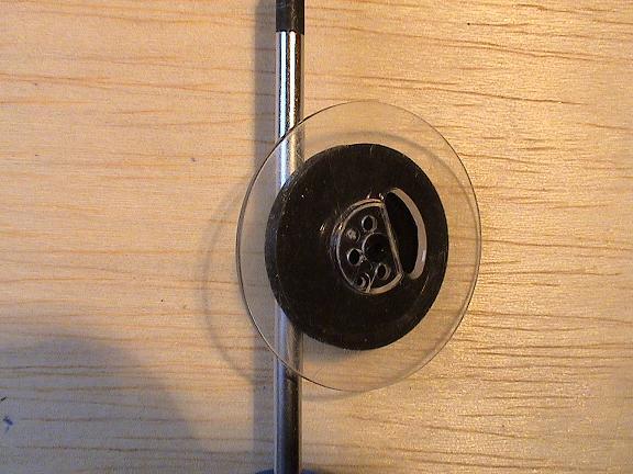

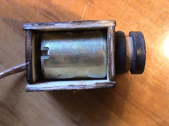

Empleando el motor y adaptador que ya conocéis de otros paso a paso le pegué al adaptador un disco de polea y a este otro disco plano, para meter allí la goma y lo acoplé al motor.
FOTOS 36-37-38 y 39

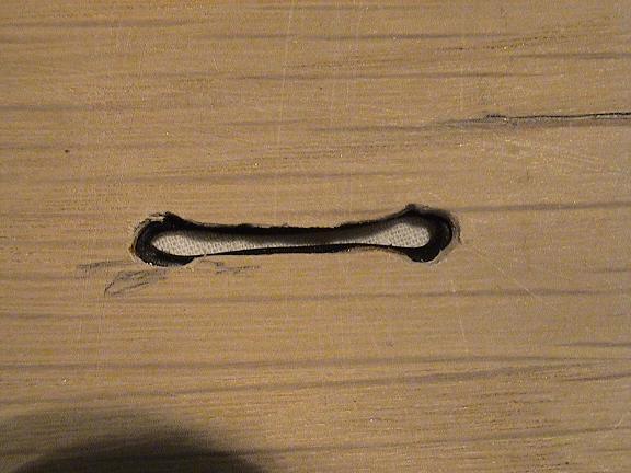

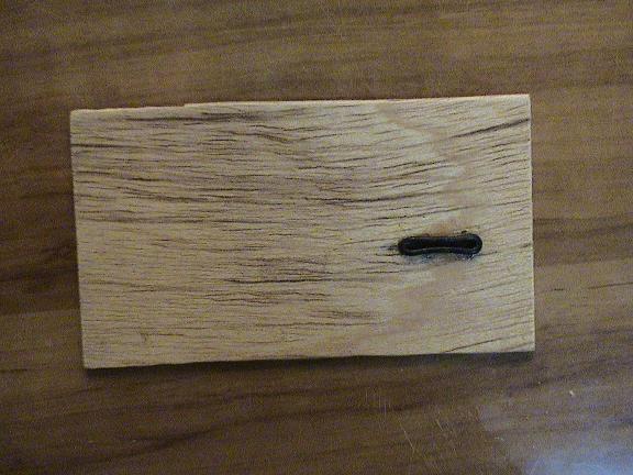

Corté un rectángulo de madera, lo suficientemente grande como para poner encima la figura más el artilugio del afilador, lo coloqué todo según tenía que quedar una vez terminado y marqué por donde tenía que pasar la goma que baja de la rueda al motor. Procurar que la rueda esté a la misma distancia del borde que la medida que tiene el motor con el adaptador y todo lo que lleva pegado.

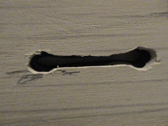

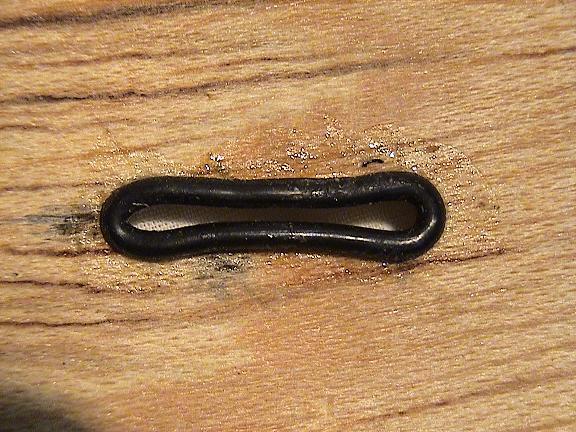

Hice una abertura justo donde tenía la marca, con los extremos un poquito más anchos y por debajo pegué alrededor una arandela de goma, procurando que la goma quede más cerrada que la abertura de madera, para que al rozar la goma no se corte con la madera.

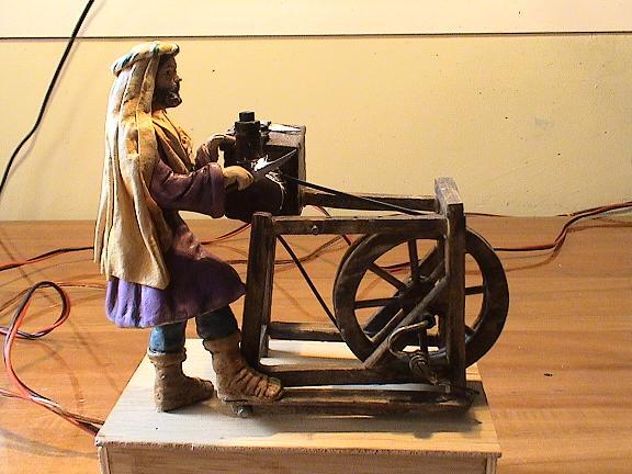

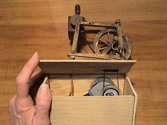

Pegué todo el aparato al rectángulo, metí la goma por la abertura y el cable del motor del cajoncito, lo bajé por la pata y lo metí por un agujero.
FOTOS 40-41-42-43-44 y 45

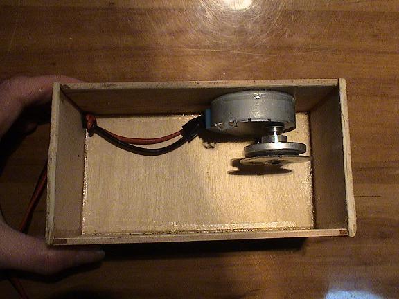

Fabriqué el cajón del mismo tamaño que el rectángulo y pegué a una pared de este el motor. (si el disco donde irá metida la goma no os queda justo debajo de la abertura, porque en la tapa no hubierais medido bien podéis pegar entre el motor y la pared del cajón una madera del grosor necesario, o también podéis poner el motor al otro lado, eso ya lo veréis )
Metí la goma que se ve suelta en la foto 30 y la enganché al disco, pegué la tapa, la figura y afilador terminado.

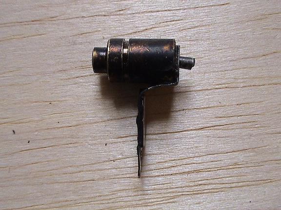

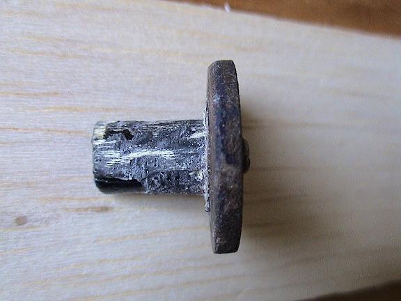

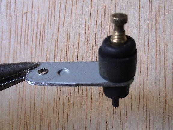

Variante :

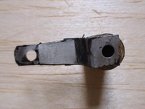

En la forma anterior, para cambiar la piedra de mechero ( que se gasta un montón ) tenemos que quitar toda la pieza.
FOTOS 46 y 47
Encontré un llavero antiguo que era un pequeño mechero de aquellos de mecha y lo corté con la dremel dejando solo el tubo donde iba la piedra con su tornillo. A la punta del tornillo le pegué con loctite un muelle justo de la medida suficiente para meter la piedra y que no se caiga, con mucho cuidado de no estropear la rosca con el pegamento. Como era muy fino y brillaba demasiado busqué unas gomas para taparlo y a la vez darle otra forma.
FOTOS 48-49 y 50
Volví a fabricar otra chapa , esta vez más plana, pero solo por jugar con las medidas y monté todo.
FOTOS 51 y 52

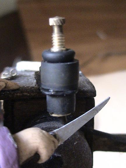

Terminado y funcionando.
Esta variante, la hice solamente porque es más fácil y rápido para cambiar la piedra, pues solo hay que sacar el tornillo, pero por lo demás funciona exactamente igual.
