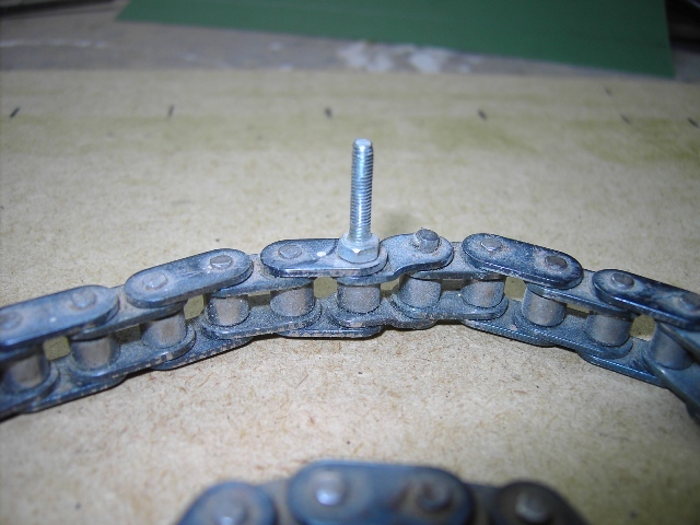

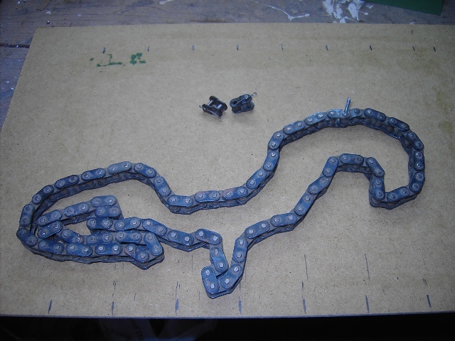

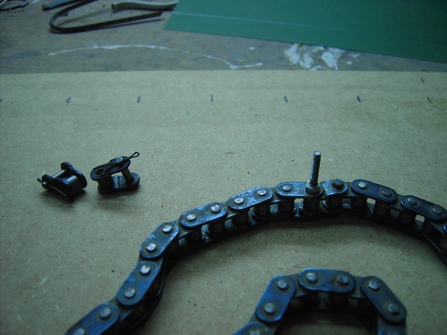

Hola Victoria, para soldar un alambre en el eslabón de la cadena, (acerado) es necesario hacerlo con un soplete profesional o semi-profesinal y aportarle bórax, (decapante) y platex o metal, pero dejemos el tema de soldaduras a un lado y centrémonos en otro sistema que yo creo te dará mejor resultado, se trata…..de quitar un remache de la cadena donde quieras poner una figura, supliendo dicho remache por un tornillo lo suficiente largo para traspasar el tablero base y poder clavar la figura, te pongo unas fotos.

(PICT4553.JPG)
(PICT4552.JPG)
Adjuntos PICT4554.JPG (160KB - 256 descargas)
Adjuntos PICT4551.JPG (122KB - 234 descargas)
Adjuntos PICT4553.JPG (124KB - 252 descargas)
Adjuntos PICT4552.JPG (126KB - 257 descargas)

me gusta el sistema de Jose David, puede ser que lo ponga en practica para el proximo año, este año ya es demasiado tarde

Hola a todos, y gracias por vuestras respuestas. La idea que me das Jose David me parece buena,ademas mas segura,asi las figuras no caen, aunque yo no tengo problemas por soldar, de profesion soy prótesica dental, y he soldado mucho con soplete, ahora ya lo hacemos con láser!!.

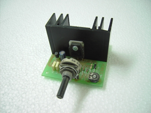

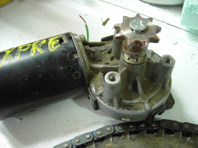

Le puedes poner un motor de limpiaparabrisas de los coches y, a través de un R-5 de cebek alimentado por una fuente de ordenador le ajustas la velocidad deseada.
(R-5.JPG)
(M-limpia.JPG)
Adjuntos R-5.JPG (116KB - 222 descargas)
Adjuntos M-limpia.JPG (136KB - 254 descargas)
3949
Adjuntos M cadena (168KB - 365 descargas)
