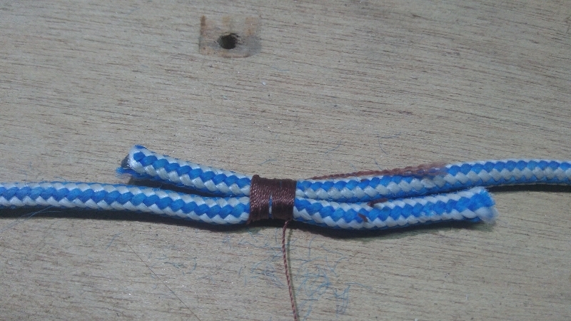

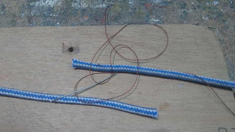

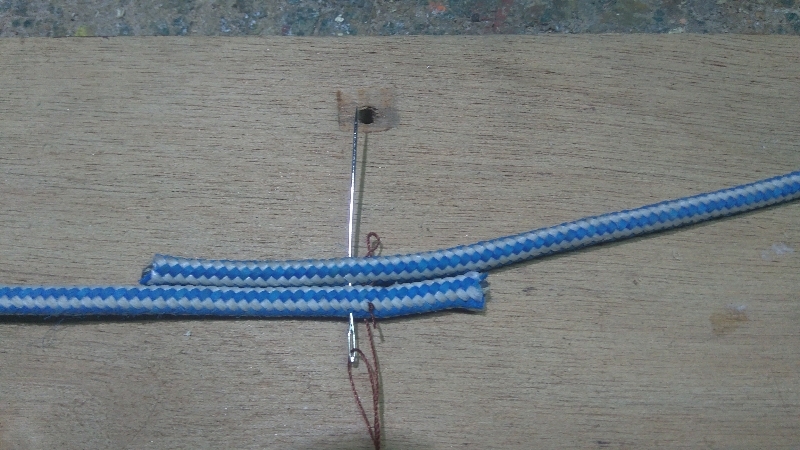

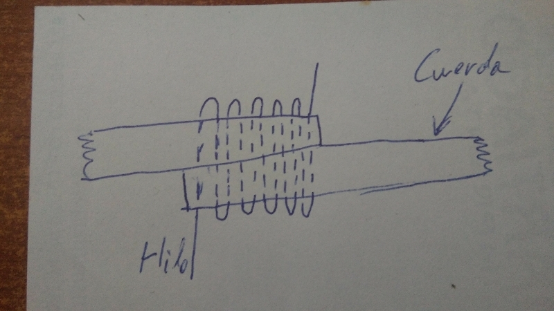

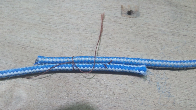

En primer lugar hace falta aguja e hilo, yo uso hilo de coser redes porque es mas fuerte ,pero un hilo un poco resistente puede valer.
Se cose a traves del cordel cuantas mas puntadas mejor , apretaditas.
Depues con untrozo de hilo un poco largo se empieza con un nudo para que no escape y se van dando vueltas bien juntas y lomas apretadas posible, mas o menos 1 cm o 1,5cmy se remata con un par de nudos.
Luego se cubre todo con loctite o nu pegamento que tu creas.
Ahora a ver si subo las fotos.
Si tienes alguna duda no dudes en preguntar, en medida de lo que pueda aqui estoy.

57
Corcubion (A Coruña)
210
Ya lo creo que me ayuda. Muchas gracias.
La unión también me daba algún problema, con la forma en que lo haces el agarre es mucho mejor.

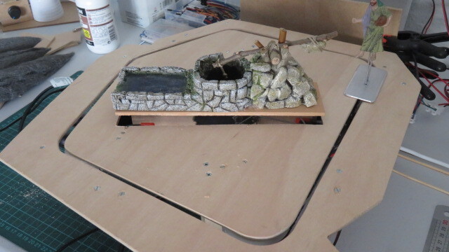

210
Parece que ya se han solucionado los problemas que me surgían.
He colocado el segundo motor, según me recomendó Chafaris, lo que me ha permitido volver al diseño original de pentágono irregular. Los dos motores los he puesto en los ángulos más cerrados, con lo que tienen más superficie de contacto la correa y las poleas motrices. He estado haciendo bastantes pruebas y no ha dado ningún problema. Así pues, este primer prototipo para el movimiento de una figura lo doy como bueno. Solo queda ajustar los detalles para que el movimiento sea más preciso. Pongo una foto del resultado. Repito, solo es el primer prototipo.
Su funcionamiento lo pondré en otro hilo, abierto anteriormente, relativo a hacer paradas en el recorrido por medio de microrruptores:
https://foro.belenismo.net/forums/thread-view.asp?tid=33248&posts=16...
Gracias Chafaris por tu ayuda.
Un saludo a todos.
