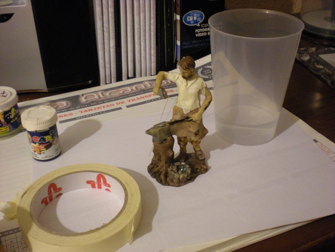

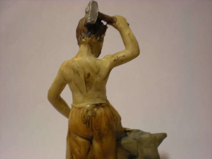

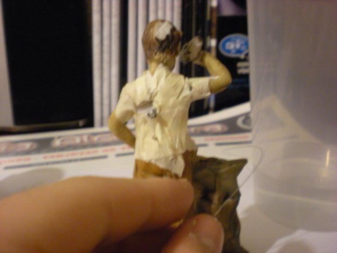

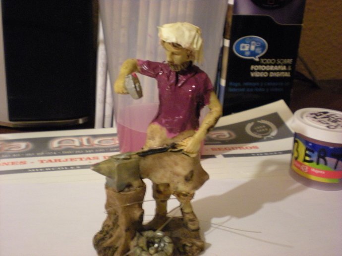

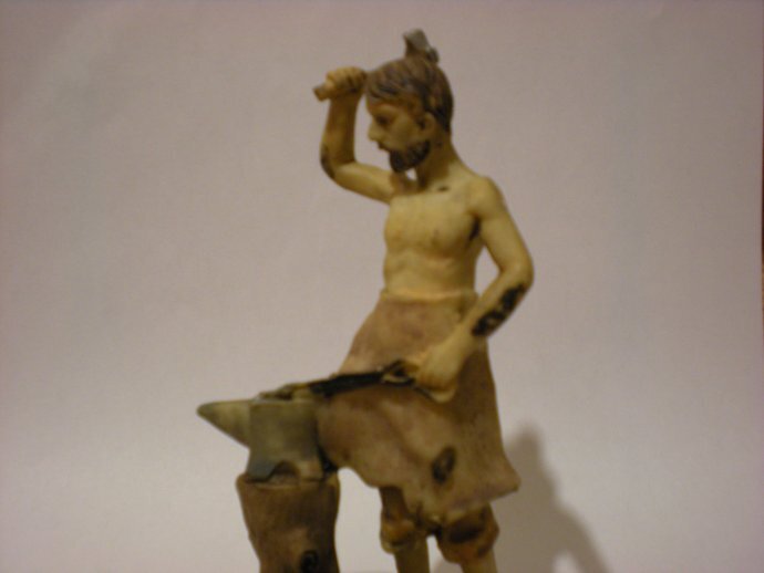

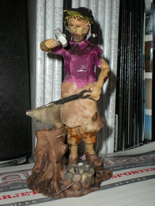

Ya casi lo tengo listo!
Me farta comprae el motor, me lo voy a comprar de 10 rpm, ya que es un herrero, pero no es un herrero normal, el movimiento no termina, digamos que es un herrero con intentos para golpear jeje...
Te adjunto unas fotillos:

3949
Jejeje, lo tienes..........chupao....chupao.

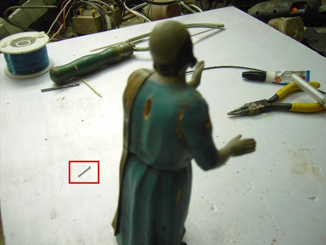

Me parece imposible llegar al nivel que teneis en la creacion de figuras y de su transformacion por lo que te pediria si no te importa cual de los dos alambres cogidos con el hilo si son diferentes los de la foto 4430 y el de la 4431 o es mi percepcion y por eso los veo diferentes.
Gracias por adelantado por tus consejos y ayuda
3949
Sí, es el mismo alambre, solo que en la foto 4431 no me percaté de quitar un trocito de alambre que había en la mesa, en la 4436 se aprecia perfectamente el susodicho.

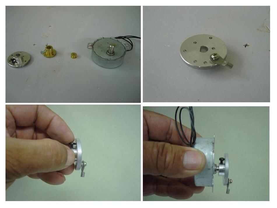

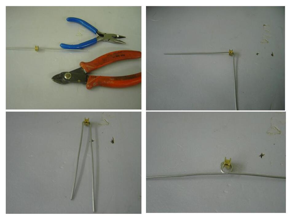

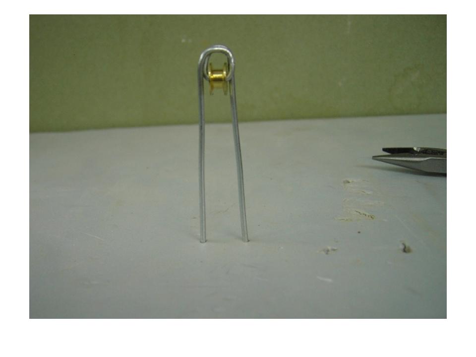

Hola Elia, te adjunto unas fotos de los utensilios que no sabes donde encontrar.
Si tienes alguna duda, puedes preguntar sobre ellos.
Un abrazo amiga.

9/8/2013 15:52
Muchas gracias J. David,siémpre consigues sacarme de los apuros.Me a quedado muy claro la pieza que me faltaba.
Aún recuerdo el sofocón que me llevé con la figura de san josé de pigini y que fácil me lo hiciste todo y que bien te portaste conmigo,un gran favor que nunca olvidare.
Si no encuentro la pieza que me falta,te molestare otro poquito (para no variar).
Un abrazo David.

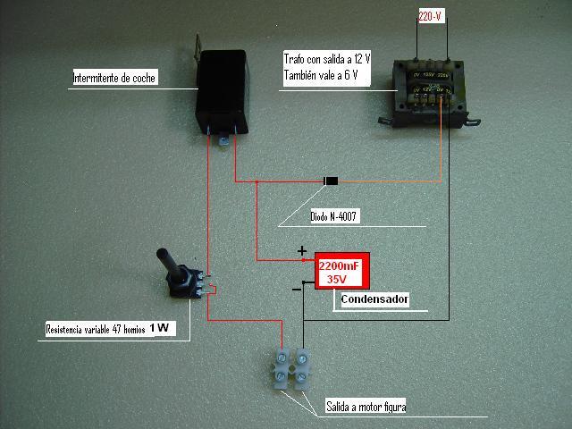

Se trata de mandar impulsos de corriente, compensados con una resistencia variable para regular el recorrido del brazo hacia arriba, el cual caerá por su propio peso. Te pongo un esquema del circuito, es muy simple.
Se puede cambiar la pastilla intermitente por un temporizador cíclico, el cual nos permite ajustar con mayor precisión los tiempos de funcionamiento, el único inconveniente es la diferencia de precio con respecto al intermitente de coche.....pero funciona a la perfección.

82
David: ¿El circuito de la imagen anterior, es para un motor sincrono?
Dimicantes manemus
JMA
