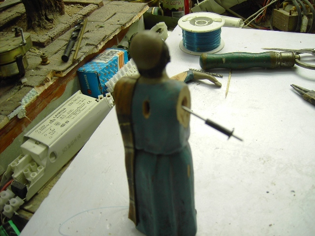

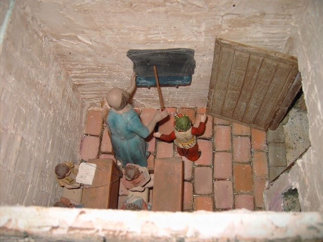

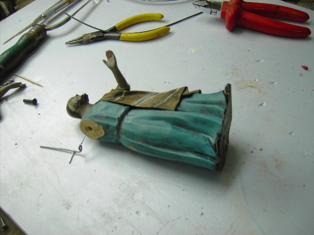

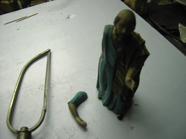

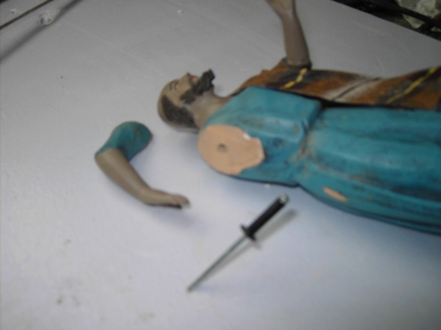

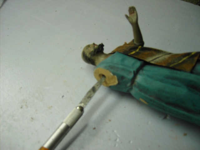

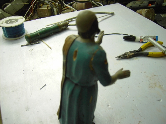

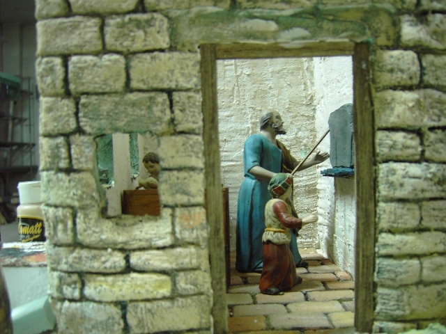

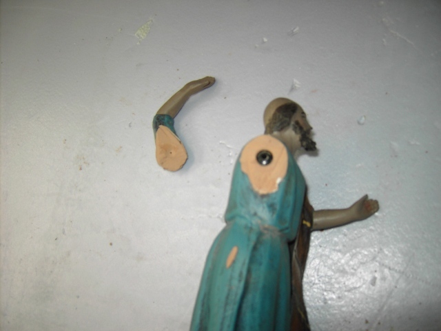

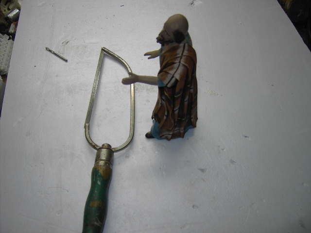

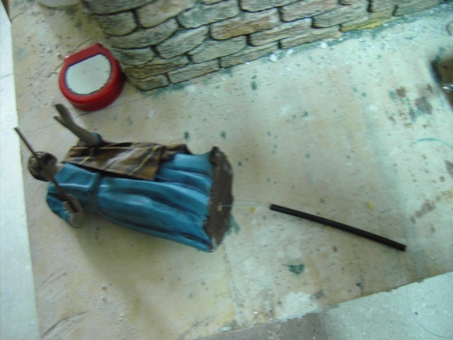

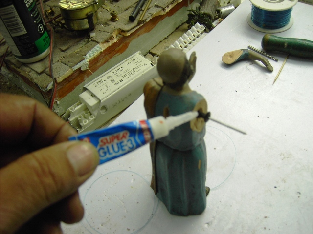

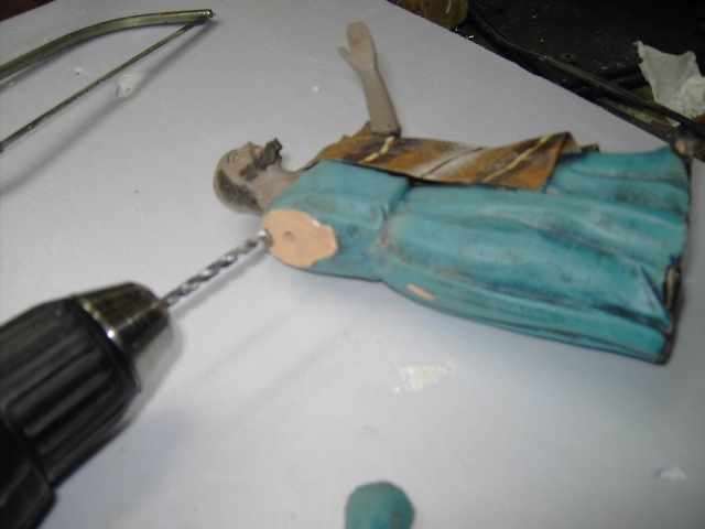

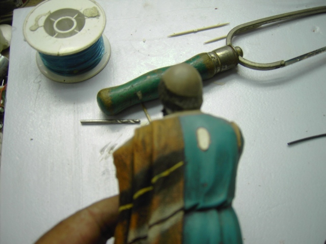

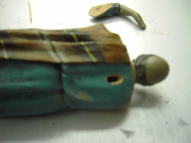

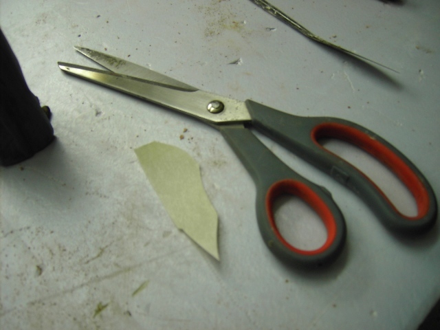

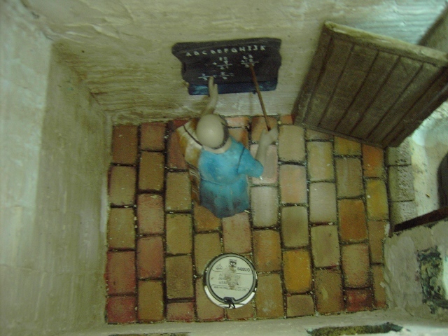

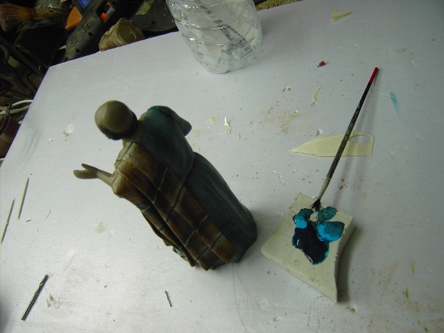

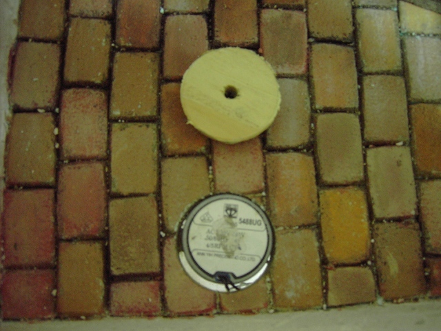

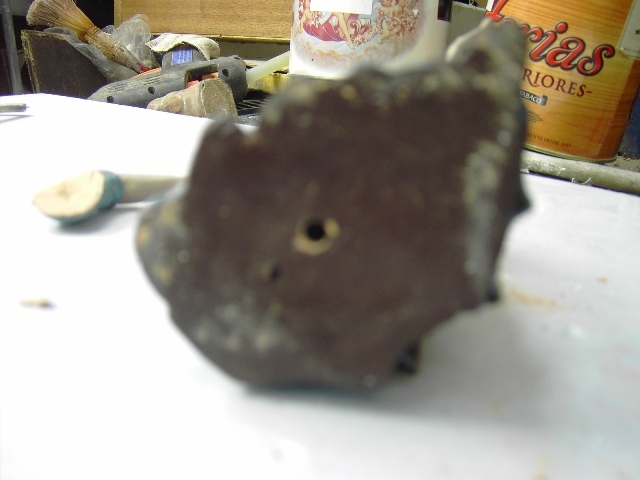

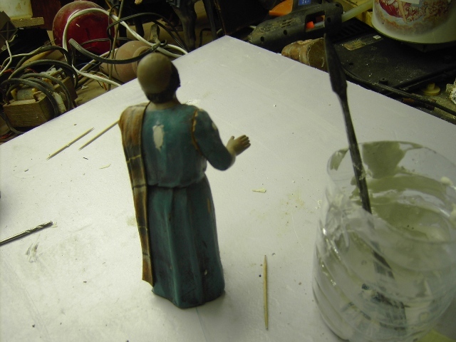

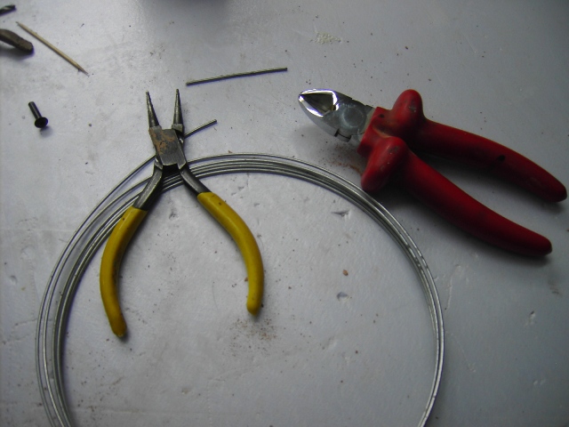

Hola Gemma, intentaré explicarte como se hace un movimiento de brazo en una figura, de momento te explico como se trabaja el mecanismo del brazo para articularlo, más adelante te mostraré como colocamos el motor que hará posible el movimiento. De paso aprovecho la figura para una escuela que estoy haciendo y bueno......pues ya tengo maestro para ella, jeje. Ah, por favor, dime si era esto lo que tú querías saber y ya sabes....cualquier duda la preguntas.

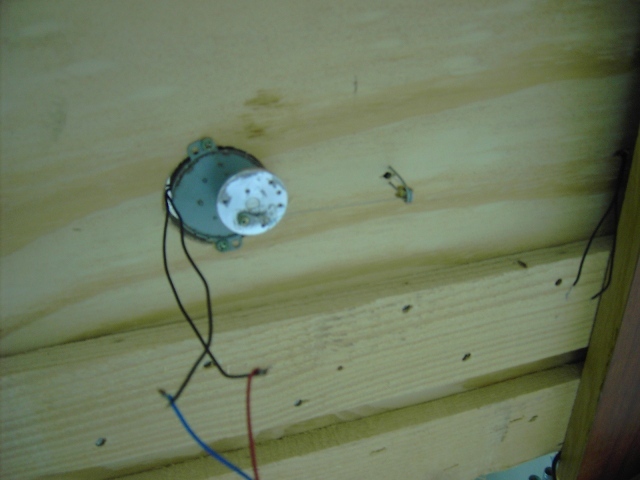

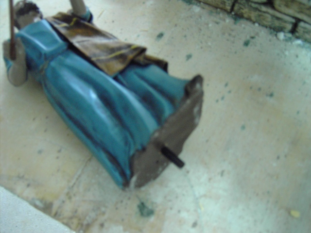

Y ahora hacemos la colocación del motor, es un paso a paso un poco chapuzas, espero que saquéis algo en claro, jeje.

Hola J David quisiera hacerte unas preguntas
se puede dar movimiento a figuras de resina?todos los ejemplos los he visto en figuras de arcilla
los motorcitos son los que se usan con los autitos? aunque a simple vista me parece el de los microondas
hay algún movimiento que sea el más sencillo de hacer para iniciarse?
Modificado por gilda 24/9/2009 02:51
3949
Hola Gilda, las figuras de resina normalmente son macizas, -jeje, esto suena a tías buenas- lógicamente esto dificulta la tarea de articular el movimiento, o sea que....... salvaguardando este inconveniente.....sí se puede dar movimiento a una figura de resina. Si el movimiento que quieres hacer requiere sea un movimiento enérgico, -como el caso de un herrero- pues sí se pueden utilizar estos motores de "autitos" que tú describes, si por el contrario el movimiento que requieres es lento, -yo le llamo movimiento vago- pues....en este caso se podría utilizar un motor de microondas o similar.
Los movimientos pueden ser sencillos y a su vez complicados.....es cuestión de técnica, al principio cuesta un poco.....pero si sigues en el empeño termina siendo un juego de niños, jejeje.

hola soy nuevo en el foro y estoy muy interesado en darle movimiento a mis figuras.David todas las figuras de barro son huecas??y me podrias explicar mas detalladamente como hacerle el movimento a las figuras.
3949
Hola Pastorcico, bienvenido al foro. Las figuras huecas suelen ser las de molde, vamos.......las de serie, y suelen ser de barro, pero también pueden ser de otros materiales.
Bueno....en este hilo -en el que tú has escrito- está detallado más o menos el proceso utilizado para dar movimiento a un brazo, pero si no lo tienes suficientemente claro......lo tuyo es de clases particulares, jeje, es broma. Creo que es mejor que en vez de empezar yo a explicar cosas que posiblemente tú las tengas asumidas, sería mejor que preguntaras aquello que en realidad no entiendes y yo con mucho gusto te lo explico si está dentro de mis conocimientos.
Echa un vistazo a estos hilos. http://foro.belenismo.net/forums/thread-view.asp?tid=11081&posts=38...
http://foro.belenismo.net/forums/thread-view.asp?tid=11225&posts=62...
Modificado por J. David 28/9/2009 23:12
206
Calatayud
pues lo que no entiendo bien es como colocas el alambre dentro de la figura y para que esa forma.En figuras que son macizas como se tendria que hacer?? porque lo veo aun mas complicado.Te estoy cargando de preguntas, lo siento.
206
Calatayud
Aunque unas clases particulares no me irian nada mal jajaja
3949
Me estas hablando de figuras macizas de barro (Arcilla), ¿no se te habrá pasado por la cabeza usar las de palillo para articularlas, jeje?
Luego, con tiempo, intentaré explicarte mejor....lo del alambre.
206
Calatayud
no de palillo no. peo esque tengo bastantes figuras de resina o marmolina y me gustaria probar primero en esas figuras que en las de barro, no vaya a ser que las deje mutiladas, cosa que no me haria gracia jeje
206
Calatayud

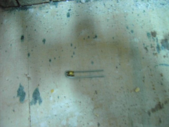

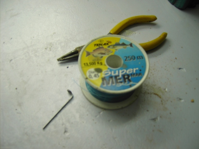

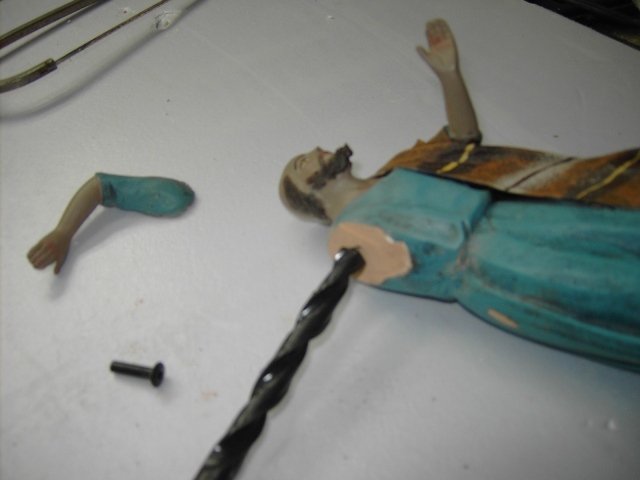

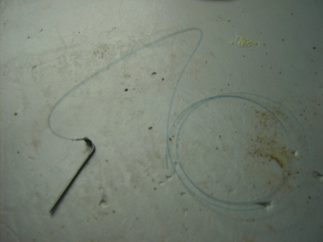

David buenas me podrias explicar lo del alambre que me despisto con las fotos porque en la foto que sale el alambre con el hilo de pescar tiene una forma y en la siguiente foto sale el alambre con otra forma parece que le sale otro rabillo al alambre no se si me entiendes. Otra cosa el orificio que le haces en la espalda para que sirve. Perdon por preguntar tanto y por melestare.
3949
Hola José.Pastorcico, mira, el alambre con la gorlita es como se ve en la foto 4429 y 4430, ese trocito de alambre que te despista y que se ve en foto 4431 junto al otro ya mencionado, no es otra cosa que el sobrante del primero y que no tuve la precaución de quitar, lo siento, si te das cuenta......también aparece en las fotos 4436 y 4445. El orificio de la espalda es para sujetar el alambre de la gorlita en su posición correcta hasta pegar el brazo.
Dentro de poco tengo que hacer otro movimiento, tendré la precaución de hacerlo más detallado, en plan parvulito, jejeje, bueno, es una broma.
Un cordial saludo.
