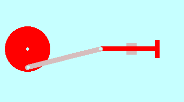

3949
1/11/2012 23:03
Si el movimiento es con biela debes cambiar el motor por otro de una velocidad más ajustada, por ejemplo uno de 10/12 rpm.
(biela.gif)
Adjuntos biela.gif (4KB - 241 descargas)

efectivamente. a mayor tamaño de la polea, la biela tarda mas en hacer el recorrido, pero tienes que alargarla( la biela o la cuerda ).saludos.
3949
4/11/2012 22:42
el desvan - 4/11/2012 17:13 efectivamente. a mayor tamaño de la polea, la biela tarda mas en hacer el recorrido, pero tienes que alargarla( la biela o la cuerda ).saludos.
Creo que hay un mal entendido en el tema de la biela. La polea, independientemente del tamaño de su circunferencia, tarda el mismo tiempo en hacer su recorrido, ya que éste va mandado por las revoluciones del motor, ahora bien, si ponemos una polea más grande y aumentamos así el recorrido, también estamos aumentando su velocidad, pues el tiempo no varía.
