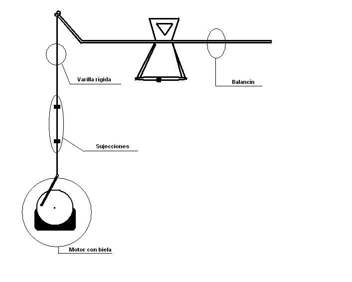

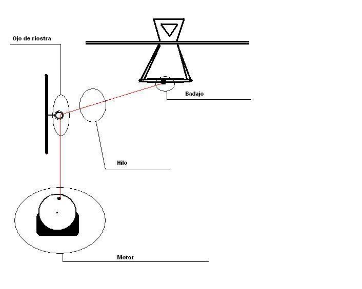

Tinin y Maketero, voy a intentar de explicaros como haría yo el movimiento de la campana y, por favor, no se trata de corregir nada, solo doy mi punto de vista al respecto.
El motor debe ser enérgico, es decir, no es aconsejable que tenga demasiada lentitud, porque entonces no sonaría o lo haría muy flojo, respecto al movimiento de la campana se puede hacer de varias maneras; si queremos que la campana gire en dos direcciones (vaivén) debemos hacerlo a través de una biela y una varilla rígida y si queremos que solo golpee el badajo, bastaría con un hilo desde éste hasta la excéntrica del motor pasando por una riostra, os pongo los dos ejemplos.

3949
No es exactamente igual, si lo haces con un hilo (nailon) la campana solo balancea hacia un lado, luego, golpearía una vez por vuelta, mientras que si lo haces con biela y varilla rígida balancea en dos sentidos, por tanto, golpea dos veces por vuelta.
A le gusta esto.
522
asturias
tiene ud razón,no habia pensado yo en eso porque mi retroceso seria por inercia y no forzado como el suyo.Salud2
