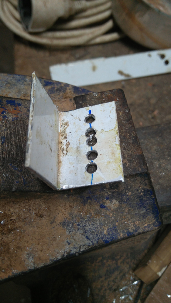

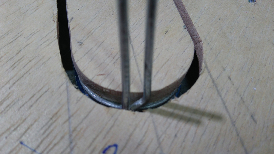

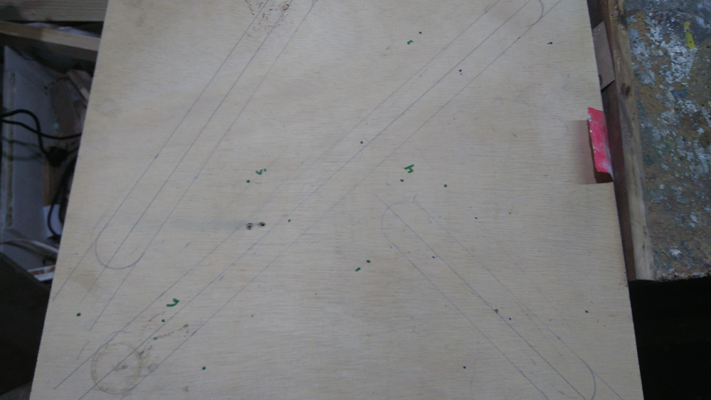

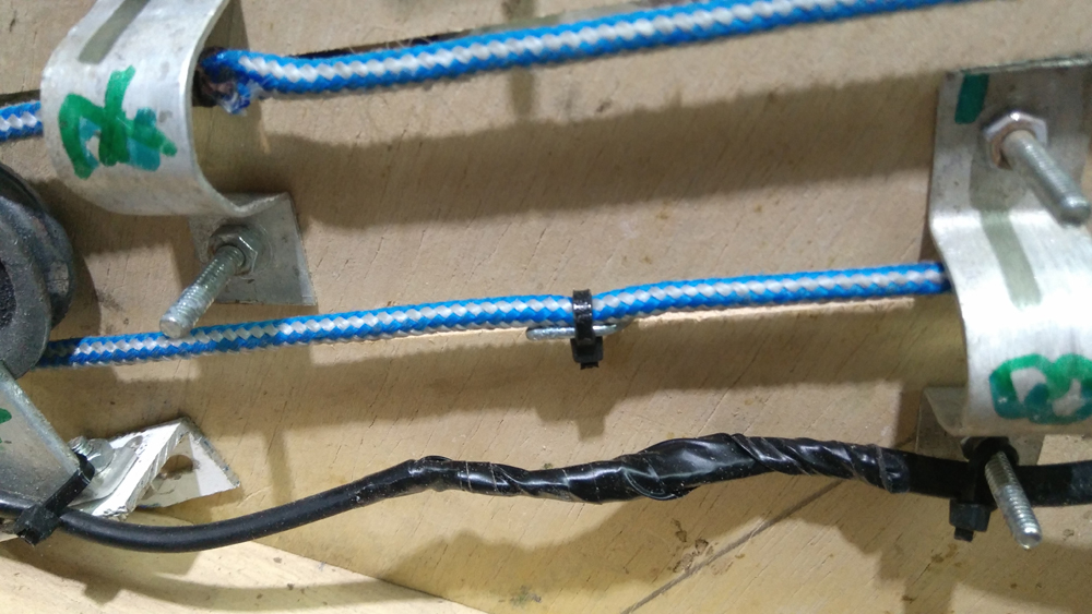

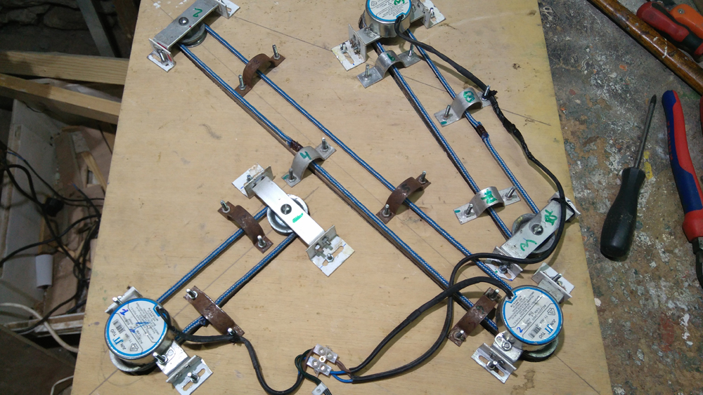

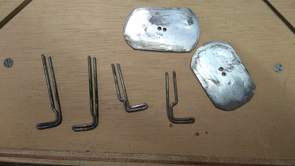

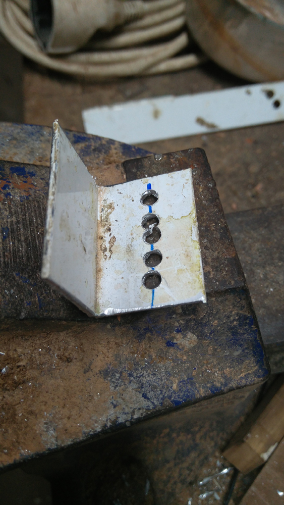

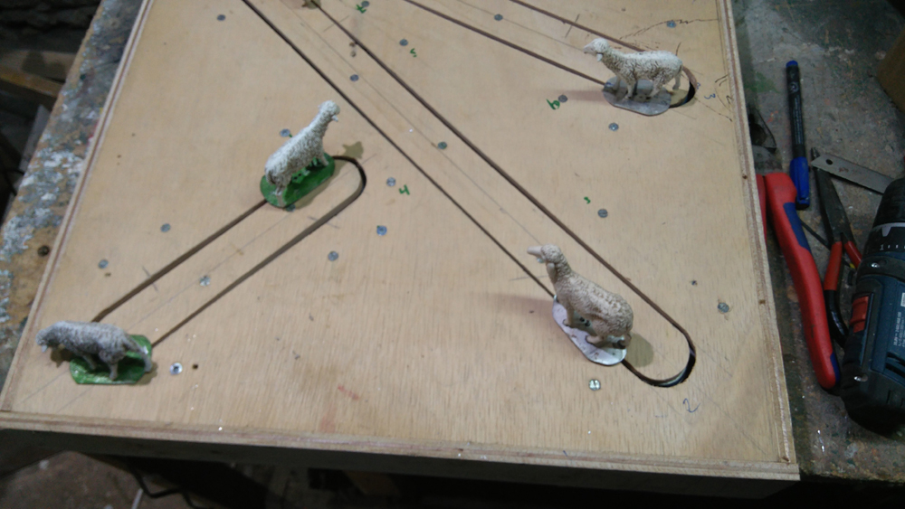

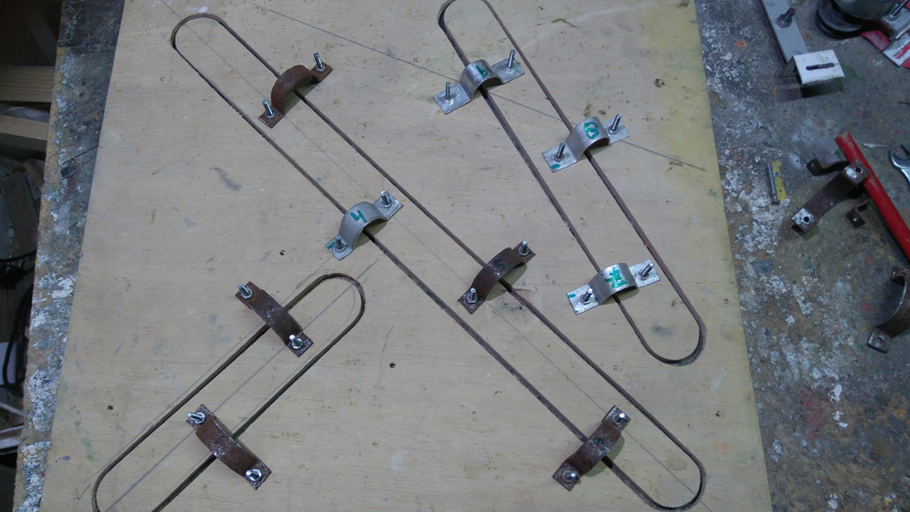

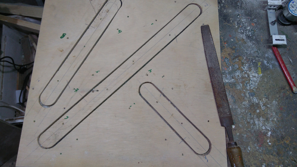

Aqui os dejo como hago los movimientos de nuestro belen
(1.jpg)
(2.jpg)
(3.jpg)
(4.jpg)
(5.jpg)
(6.jpg)
(7.jpg)
(8.jpg)
Adjuntos 1.jpg (318KB - 299 descargas)
Adjuntos 2.jpg (414KB - 277 descargas)
Adjuntos 3.jpg (404KB - 267 descargas)
Adjuntos 4.jpg (347KB - 257 descargas)
Adjuntos 5.jpg (445KB - 258 descargas)
Adjuntos 6.jpg (498KB - 252 descargas)
Adjuntos 7.jpg (426KB - 255 descargas)
Adjuntos 8.jpg (357KB - 269 descargas)

Me parece un sistema genial!!! podrías decirnos como queda unida la base de la oveja a la cuerda, desde hace tiempo estoy pensando en mover una figura de esta forma y siempre había pensado en utilizar una cadena de bici.
57
Corcubion (A Coruña)
No se site referiras a esto
(9.jpg)
(10.jpg)
Adjuntos 9.jpg (382KB - 266 descargas)
Adjuntos 10.jpg (320KB - 256 descargas)
A bob-trenzzas y gilda les gusta esto.
36
Asturias
Sí era eso, muchas gracias me quedó claro
164
A pesar de ser simple, es uno de los mejores paso a paso que he visto. Mi más sincera enhorabuena
57
Una imagen vale mas que mil palabras, de todas formas si alguien tiene alguna duda intentaré explicar lo que sea
