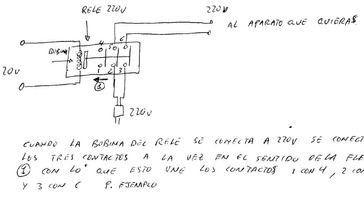

Hola diego;
Para poder conectar cualquier aparato una salida con tension de 220v fija, podrias utilizar un rele de 220v en bobina y a los contactos conectar la alimentacion de otros circuitos, no se si me entiendes, por ejemplo un motor, o una bomba, o una lampara alogena, en fin lo que sea, la carga que puedes conectar dependera de la potencia que te aguanten los contactos del rele,hay tienes un pequeño esquema por si te vale, si tienes dudas enviame un emilio salu2.
(File0008.jpg)
Adjuntos File0008.jpg (44KB - 199 descargas)
4464

Entonces, ¿no crees que sea conveniente conectar directamente los transformadores que alimentan los pequeños motores de las figuras móviles a las salidas fijas de la controladora, tal y como me indican los fabricantes de CEBEK?
GRACIAS

Francisco mira este esquema.
La activación del relé se efectua cuando entra corriente por los terminales 1y 2 que son loa que estan conectados al equipo de control de iluminación, pero tenemos que conectar en paralelo una lámpara de cómo mínimo 3 watios.
Cuando se activa la salida de encendido del equipo se activara el rele y la lámpara en paralelo, se cerrará el contacto del relé y los terminales 5 y 4 quedarán unidos y comenzará a funcionar el motor.

Para geni;
El problema que tienes todos estos circuitos es la potencia de salida de los trias y que necesitan un minimo de carga para que se exciten, ademas estos si se estropean suele ser porque la carga que controla es demasiado grande este problema se soluciona como comente antes, tambien puesdes asegurarte que la salida esta poniendo una lampara pequeña y el rele en paralelo, salu2
