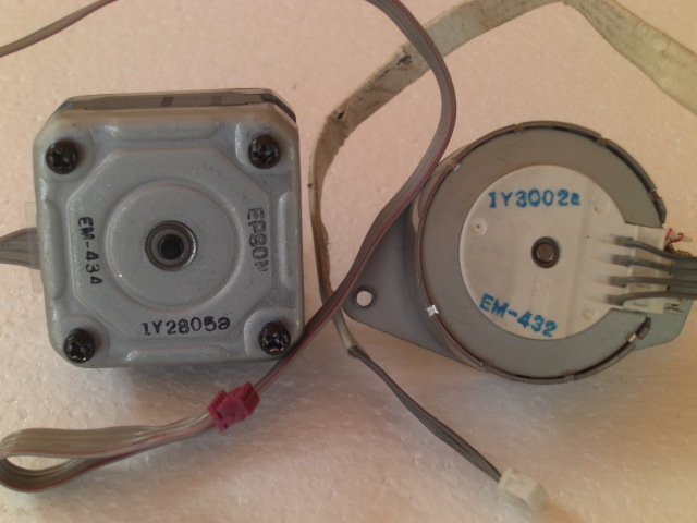

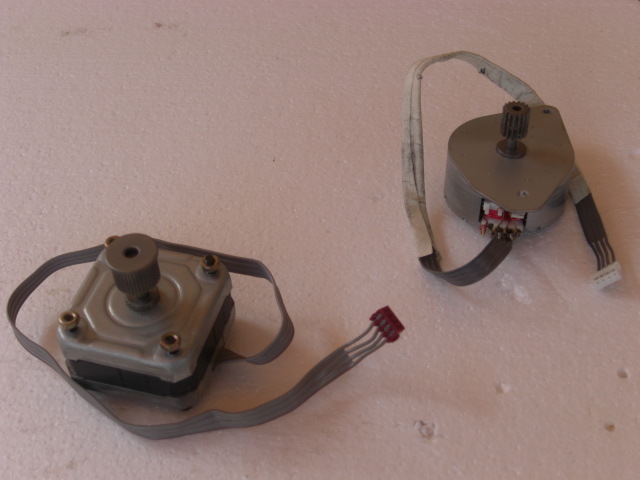

Hola compañeros, acabo de extraer estos dos motores de la impresora de la que hable en el post anterior. Quisiera saber si estos dos motores son los de "paso a paso" a los que hace referencia Pitagorin. Agradeceria me informases Pitagorin o algun otro compañero experto en el tema. Gracias y saludos.

Son de paso a paso, NO funcionan con una alimentación normal, necesitan una electrónica adecuada.

Muchisimas gracias Pitagorin por tu ayuda. Lo guardaremos y utilizare el de un radio casette que tenia guardado, ese si es de dos hilos. Saludos.
