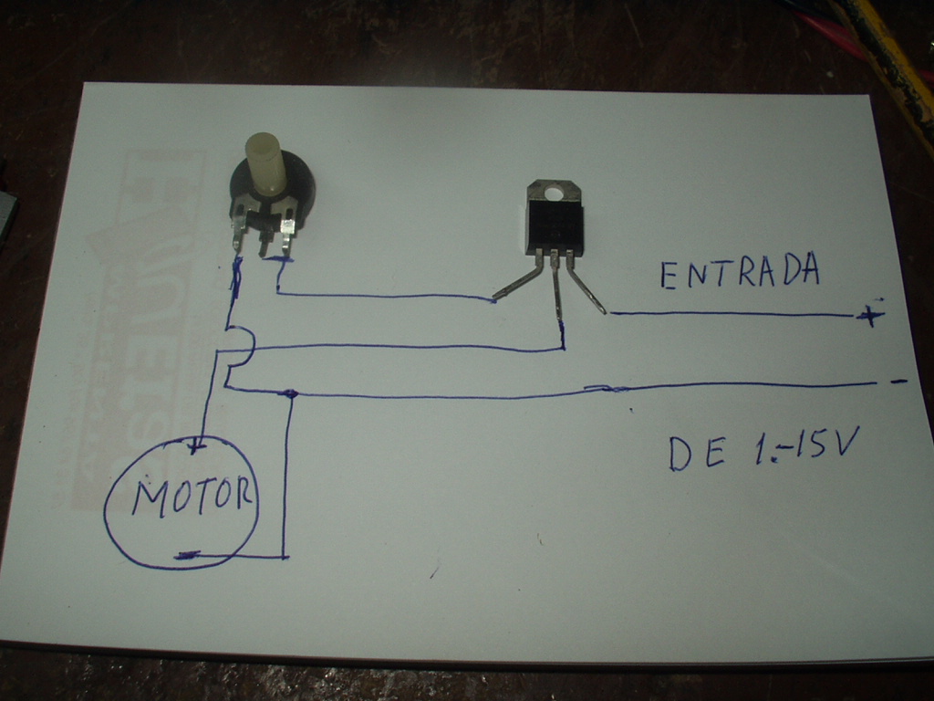

Primero desconecta de las placas de circuito impreso los motores, si son de cd o dvd normalmente suelen ir a 6 o 12 voltios, tendras que tener un alimentador de corriente continua (CC) que tenga la tension del motor, te recomiendo que adquieras uno de los que tienen diferentes tensiones de salida esplazando un interuptor (1,5 v, 3v, 4,5 v,6 v, 12v)la intensidad de este dependera de los motores que quieras conectar, si son pequeños con uno de 1 amperio para dos o tres ira bien, si nesesitas controlar la velocidad deveras de usar un regulador segun circuito adjunto el potenciometro es de 220k y el C.I. es el LM317, si necesitas mas informacion pulsa en buscar y pon motores o regulacion de motores salu2

(regulador para motor cc.JPG)
Adjuntos regulador para motor cc.JPG (198KB - 216 descargas)

Si llevan 4 cables son motores de paso a paso, no se pueden alimentar con 6 ó 12 voltios, es necesario un circuito electrónico algo complicado para hacerlos funcionar.
Para asegurarnos pon una foto aquí.
