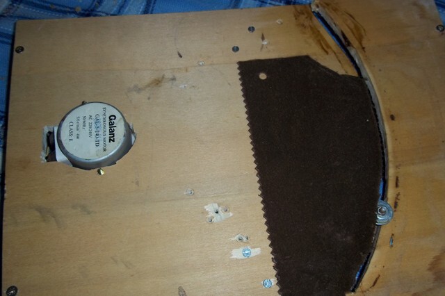

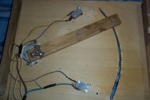

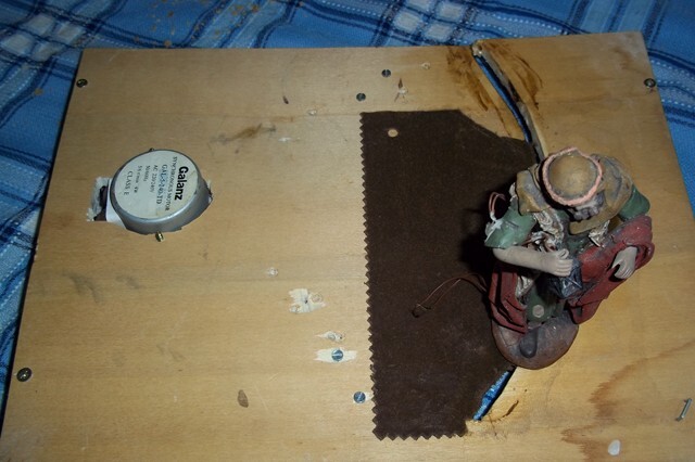

Carlos,lo pongo en un nuevo tema,por si le interesa a alguien mas.El motor,de microondas,normalmente,no sabes si va a ir adelante o atras,siempre y cuando no le pongas un freno.Pongo unas fotos del posadero que hice,una pulsada una direccion,la siguiente pulsada direccion contraria.

A la cuata,va la vencida.Esto es falta de practica.

(Sin figura.JPG)
(mecanismo.JPG)
Adjuntos Sin figura.JPG (92KB - 256 descargas)
Adjuntos mecanismo.JPG (84KB - 357 descargas)

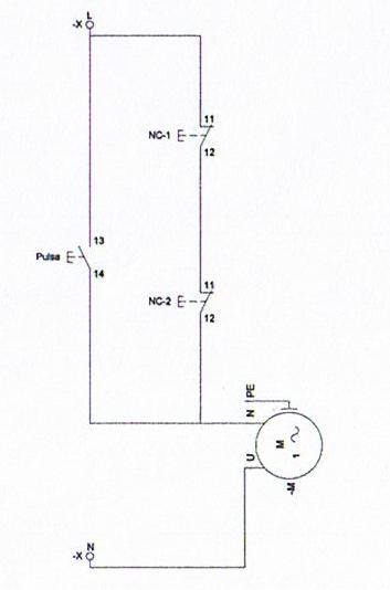

Voy a intentar poner el esquema,a la primera,es muy sencillo y puedes mandar de motor microondas.

He vuelto a meter la pata.Al final,aprendere.
(esquema circuito..jpg)
Adjuntos esquema circuito..jpg (12KB - 262 descargas)
8
malaga
28/2/2012 23:50
Gracias juan vicente, me sirve de gran ayuda
179
Vila-real
28/2/2012 23:58
Me alegro, que te sirva,esto creo que puede servir para muchos movimientos.Si tienes alguna duda lo dices,te ayudare dentro de mis posibilidades.Un saludo.

Hola juanvi,
Me interesa el tema, se puede hacer que el motor siempre gire en la misma dirección, con que tensión se alimenta? Tengo uno y quisiera darle utilidad para una noria o algo así. Saludos
179
Vila-real
7/3/2012 23:19
Hola Jordi.Se puede hacer siempre que se le ponga un impedimento a la vuelta del motor.El motor de microondas cuando no puede continuar gira hacia el otro lado.Yo una vez lo tenia en la buena direccion,como practicamente,no consume lo dejaba siempre enchufado.

29
caceres
25/7/2012 13:52
ola queria saber como se da la vuelta, es por que llega a un tope y se da la vuelta o como.gracias
