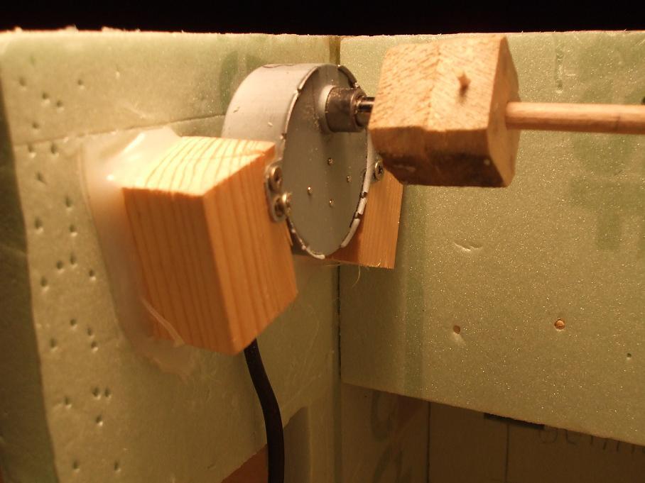

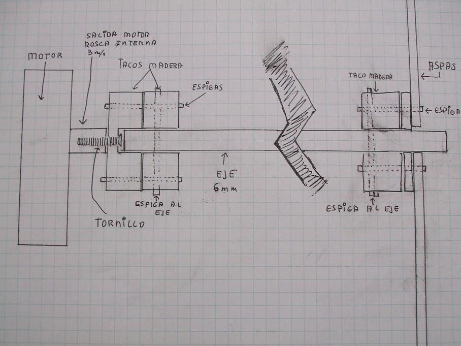

A continuación, en lo que supone la tercera entrega del molino, os pongo las fotos de como va el motor y un pequeño croquis.
Veréis que en el primer tramo utilizo dos tacos de madera, es simplemente para que el eje tenga una mayor zona de contacto.
He utilizado espigas al eje, tanto al principio como al final, para que pueda ser desmontado sin tener que romper la construcción.
Como siempre, cualquier duda que os surja, os la contestaré.

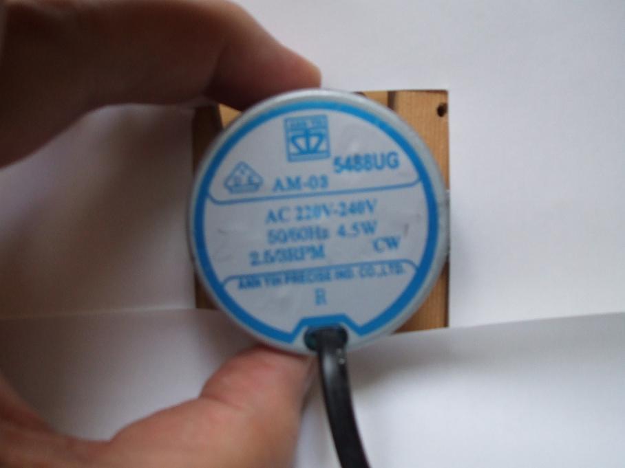

muy buena la idea y esta muy bien explicado solo quisiera que medigeras de donde consigues el motor y de que voltaje es

El motor es de 220 voltios y lo compré en una tienda de manualidades de mi ciudad. No obstante aparece en el catálogo de FMAS, es el modelo 15202, a 2,5 / 3 rpm.

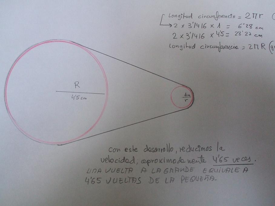

En cuanto a desmultiplicar el desarrollo del motor (no se si lo he dicho bien) la cosa se complica, pues deberías utilizar alguna otra corona de mayor diámetro y enlazarlas con laguna polea (goma de billetes) o algo así. Esto funciona como las bicicletas, es decir. tu motor de juguete tendrá una salida muy delgadita que gira a toda leche, pues al unirla a una corona de mayor diámetro tendrá que dar X vueltas, para que la grande (la nueva) de una sola, de sa forma puedes reducir la velocidad del motor. La cosa se complica.

Adjunto un dibujo explicativo (disculpar por ello) y dos fotos del motor, la pequeña sacada del catálogo de FMAS.

No lo entiendo, ¿porque 4´65? si la polea grande es 4,5 veces mayor que la pequeña, serán exactamente 4,5 las vueltas que reduce, pero si hay algún experto en geometría y quiere aclararlo.

Planteamiento; si la longitud de la circunferencia de la salida del motor es 6,28 cm. y la de la polea grande es 28,67 cm, resulta que podremos poner la longitud pequeña en la grande X veces. Dividimos 28,67 por 6,28 y nos da......................(tachán, tachán) 4,5652. Simplemente había redondeado, eliminando los decimales (ahora sólo he cogido 2), ya ponía "aproximadamente". Jolines, como estáis de vigilantes, jejeje.
Como véis sigue produciendo una pequeña diferencia, imagino que por los decimales.
Muy oportuno el apunte. Gracias.

Posiblemente tu calculadora no tenga la misma resolución que la mía o (Pí) no valga lo mismo en Zaragoza que en Murcia, pero el resultado final es 4´5, posiblemente tengas el error en el resultado (28,67). Pero vamos, que es simplemente por curiosidad, no tiene mayor trascendencia.

El 28,67 es un error de transcripción, si te fijas en el dibujo sí pone 28,27. En efecto el resultado es 4,5 y el número "Pi" vale lo mismo aquí que en Guatizalema, y por supuesto que en Murcia. Y en relación a la calculadora, seguro que no tiene la misma precisión, pues no tengo en casa y simplemente decirte que las "cuentas", los cálculos, los he hecho sin ella (jejeje).
