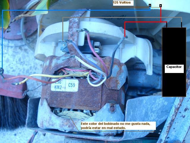

Buenas tardes con todos.
Mi consulta es la siguiente. Recicle una lavadora tengo el motor en muy buen estado ahora desearia que me ayuden en la conección del mismo.
Los datos de placa del motor son
el motor tiene las siguientes características es un 5kc41kt75s
1/2 Hp -- 115 v -- 60hz---8.6/7.1 a---1725/1140 rpm ------ 149m
b-1021 ins cl b 40c amb
El capacitor era un aero m made in
189 - 227mfd 110 vac
60 cycles
c140443d
677-9148-02
Lo que deseo es saber como conecto los cables que salen del motor son 6: negro, blanco, lila, rojo, amarillo y anaranjado
Adjunto fotos del motor y del capacitor.
Por la atención prestada a la presente les agradezco de antemano

Hola Sabarca, bienvenido al foro. Si fueses capaz de poner esas fotos sería mucho mejor para ayudarte, ni el código de colores ni el voltaje.....y tampoco la frecuencia son iguales a los que tenemos por aquí, por tanto mi opinión no dejaría de ser una hipótesis, creo que de los seis colores.......-serian tres para cada velocidad- blanco, rojo, lila, para la velocidad más rápida y negro, naranja, amarillo para la más lenta o viceversa, eso sería lo de menos. Si pones una foto del motor junto al capacitor, en ella misma, intentaría hacerte el esquema de las conexiones.

Sabarca, prueba a ver si funciona con las conexiones que te pongo en la foto, si fuese así, serías muy afortunado, jeje.
Un saludo y muchísima suerte. Ya me contarás.

12/4/2009 17:48
No Memen, yo no utilizo ningún motor de lavadora, tampoco sé para que lo quiere el amigo Sabarca, solo intento echarle una mano y si ese bobinado lo permite, pues.........ponerlo en funcionamiento, jeje.
