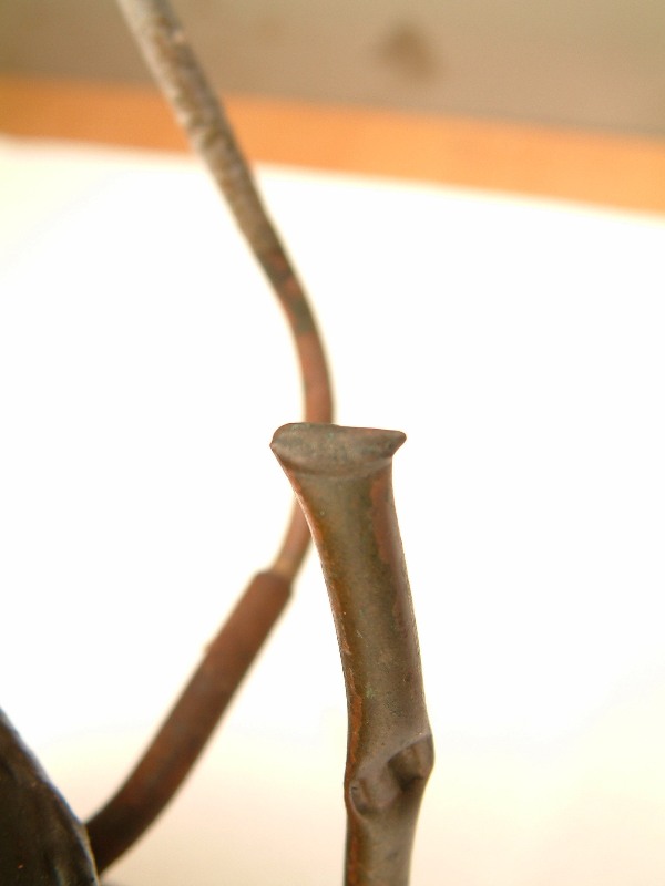

El motor del frigorífico tiene tres tubos de cobre, uno normalmente estará prensado, sellado o soldado, es decir que no tiene salida, por este tubo se cargó en su dia el freón para el circuito de enfriamiento, de los otros dos tubos que supongo has cortado para retirar el motor uno es la salida de aire y otro la entrada, supongo que lo que te pasado es que encendiste el motor (que tiene que estar nivelado) sin haber dejado reposar el aceite que lleva dentro, es el que refrigera el pistón que hace que salga aire con una presión acorde a la potencia del motor, este aceite refrigerante huele fatal, una vez que esté reposado en el fondo del motor enciéndelo de nuevo, verás que un tubo aspira y el otro expira aire todos son lo mismo.

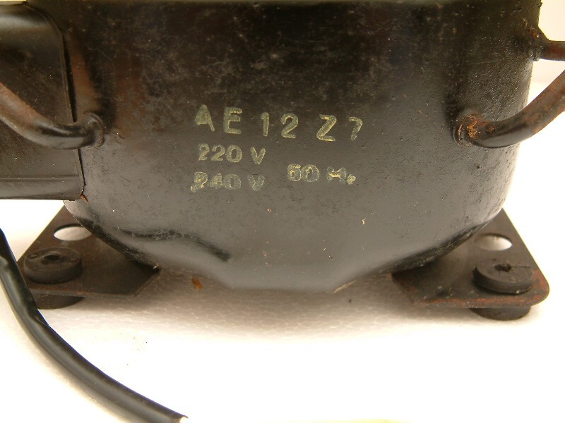

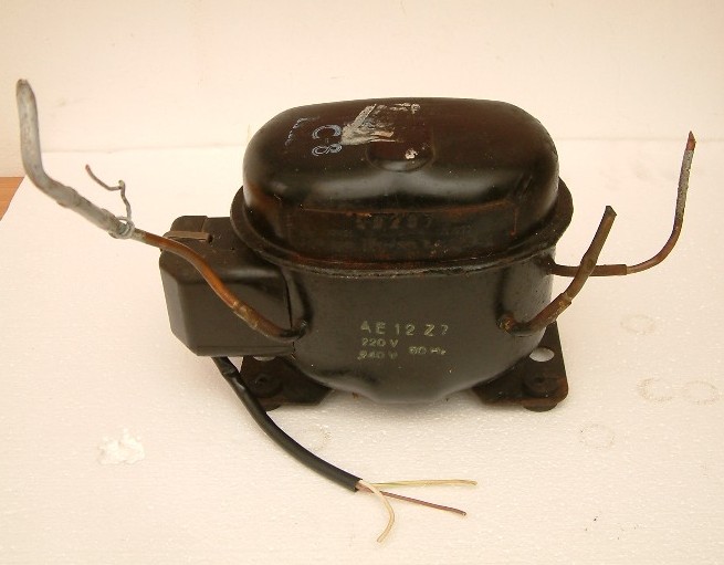

Bueno amigos intesados en el tema.
Ante todo saber si el motor del frigorífico que es en realidad un pequeño compresor lo quereís utilizar tal cual, es decir a baja presión y salida directa, canalizándolo por ejemplo para hacer hervir pucheros o impulsar el humo de otro artilugio para que salga por las chimeneas.

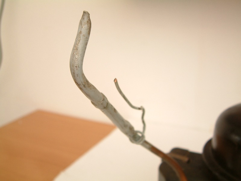

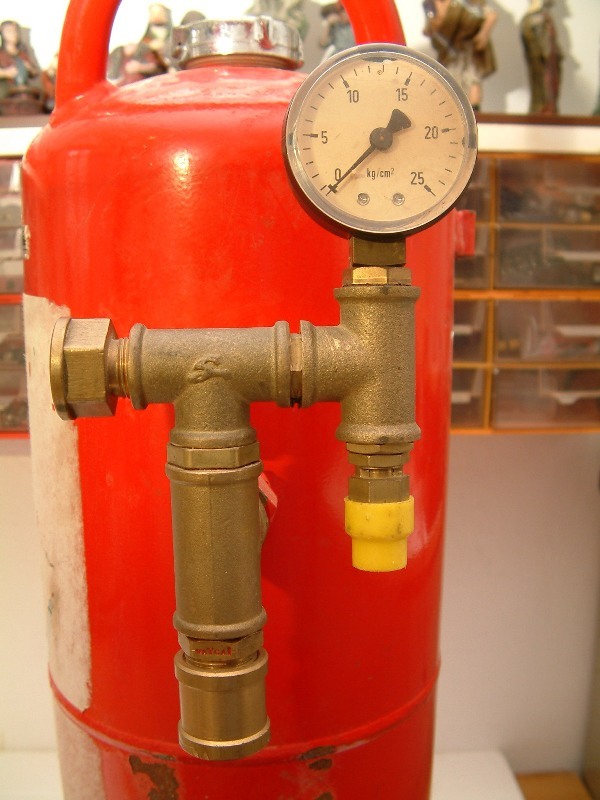

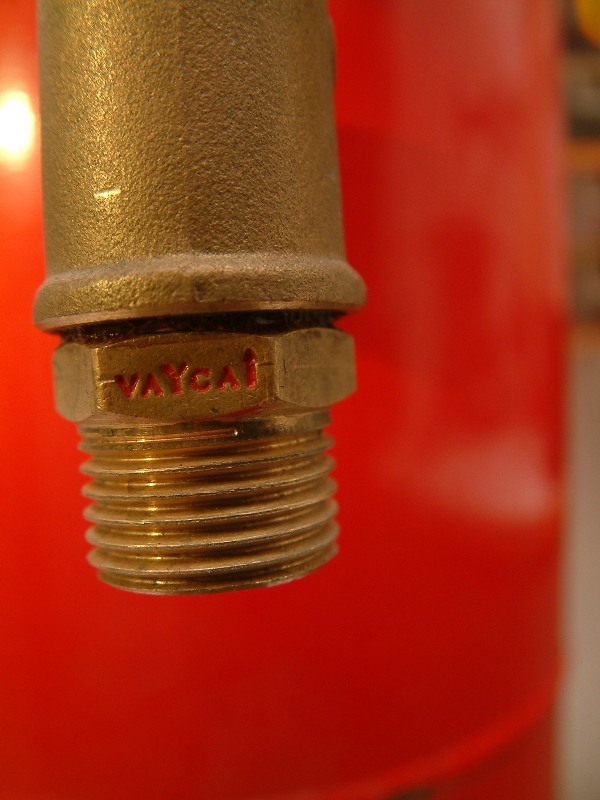

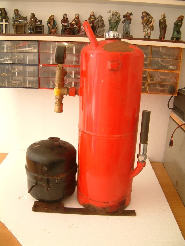

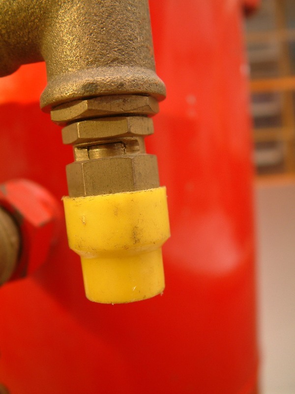

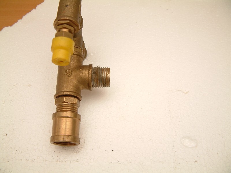

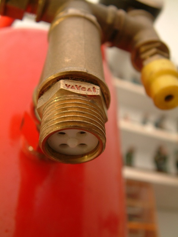

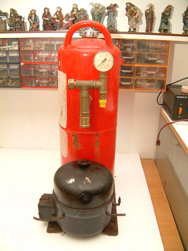

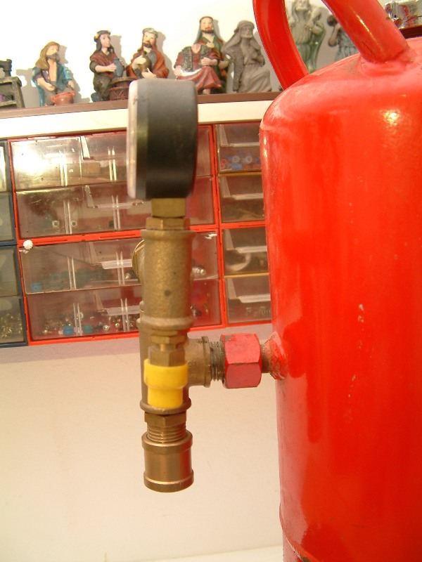

Si lo que deseaís es hacer un compresor más completo, es decir con calderín de depósito donde el aire se almacena a más presión para poder utilizarlo con los fines anteriores y otros añadidos como por ejemplo pintar a aerógrafo sin gastaros una apreciable cantidad en botes de propelente, entonces el proyecto ya es más completo y por tanto más caro, en las fotos que os pongo muestro un compresor recien retirado de un frigo que ha pasado a mejor vida, así como los puntos básicos de un montaje que estoy haciendo para un amigo, está sin terminar pero no tiene duda, mañana sacaré fotos al que uso habitualmente y que tiene como unos diez años de vida desde que lo monté y no me ha dado problemas.
La ventaja de estos compresores está en que no hacen ruido por lo que se pueden utilizar en cualquier casa o trastero sin que los vecinos nos llamen la atención, el que yo utilizo es más completo que el que muestro hoy, con el tengo aire a presión a un máximo de 8 Kg. (viene dado por el tarado de la válvula de seguridad que salta al sobrepasar un poco esta presión).
Las piezas que utilizo y muestro se encuentran en la zona de neumática de los grandes almacenes y otras en almacenes donde vendan piezas de calefacción y fontanería, si es necesario detallaré en una lista los componentes y su lugar de adquisición y precio.
Espero vuestras dudas o aclaraciones.

(01 compresor de frigorifico recien sacado.JPG)
(02 caracteristicas del motor.JPG)
(03 cables motor frigorifico, toma de tierra,fase y neutro.JPG)
(04 tubo de carga del gas freon precintado.jpg)
(05 tubo de salida del aire.JPG)
(06 compresor en ejecucion vista frontal.jpg)
(07 compresor en ejecucion vista lateral.jpg)
(08 compresor de frigorifico.JPG)
(09 grupo de control y seguridad con manometro.jpg)
(10 grupo de control y seguridad vista lateral.jpg)
(11 conjunto de acoplamientos normalizados en laton para valvulas.JPG)
(12 acoplamiento hembra del extintor para gupo de control y seguridad.JPG)
(13 valvula de seguridad.jpg)
(14 valvula anti retoceso.jpg)
(15 valvula anti retroceso vista interior.jpg)

Adjuntos 13 valvula de seguridad.jpg (82KB - 326 descargas)
Adjuntos 14 valvula anti retoceso.jpg (92KB - 318 descargas)
Adjuntos 15 valvula anti retroceso vista interior.jpg (73KB - 404 descargas)

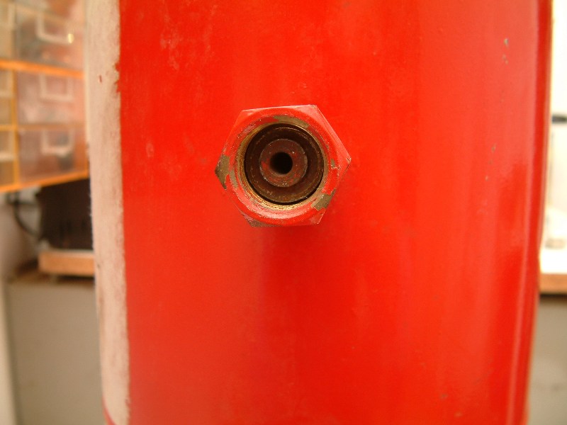

Es mucho más polivalente, el depósito es un extintor del tipo de los que utilizan polvo seco polivalente, con presión añadida por una botella de aire a alta presión, me explico, la tapa superior se puede abrir sin problema, por ejemplo para aspirar el polvo que trae cuando está en uso, se cierra sin problema, estando dotado de una frisa por lo que no pierde nada, la toma hembra donde conecto las piezas de control y seguridad es precisamente donde se acoplaba la botella de aire a presión, la otra salida donde va conectada la mangura de extinción por donde salía el polvo no nos hace falta, yo ta tengo cerrada insertando una moneda antes de apretar la pieza de cierre a la que le he dejado un pedazo de goma para identificarla bien.
La salida de aire del compresor va a la toma de la válvula antiretroceso, eso evita que la presión que alcance el depósito vuelva al compresor que da menor presión, ojo esta válvula tiene un sentido de colocación señalado por la flecha que se ve en la foto.
Bueno dicho esto te comento que el extintor tiene para su utilización homologada un plazo de caducidad desde su fabricación, por lo que rebasado dicho plazo los tiran a la chatarra, por lo que se pueden conseguir, de este modelo u otro que tambien vale, no es necesario que sea igual al de las fotos, en un gestor de extintores te regalan todos los que quieras, reciclar entiendes....
Como veo que hay interés mañana subire fotos de un compresor diferente que utilizo desde hace mucho.
