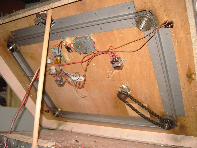

hola, de donde puedo sacar un motor que mueva la cadena como en la siguiente fotografia, tengo uno bastante grande, pero no tiene la suficiente fuerza como para arrastrar la cadena y alguna figurilla que pondre. gracias

aqui os dejo la foto.

Goodman, en esa foto solo se ve el motor que inclina la palmera, el que mueve la cadena está oculto en la parte superior, pero se trata de un motor de estos que se usan en los coches para los (limpiaparabrisas) o para los (elevalunas) de las puertas.

Muchísimas gracias David, la verdad es que no sabia que motor podria arrastrar la cadena y las figuras. Pero una última pregunta David ¿ cómo has sujetado el hierro que une a cada figura con la cadena ?

La cadena se compone de una serie de eslabones sujetos entre sí por remaches, pues bien, con una radial vas limando una cara del remache hasta que no quede material remachado y seguidamente con la ayuda de un punzón sacas el remache y suples éste por un tornillo con tuerca, con la suficiente largura para que traspase el tablero base y puedas clavar en él la figura que vayas a poner en movimiento....muy fácil.
