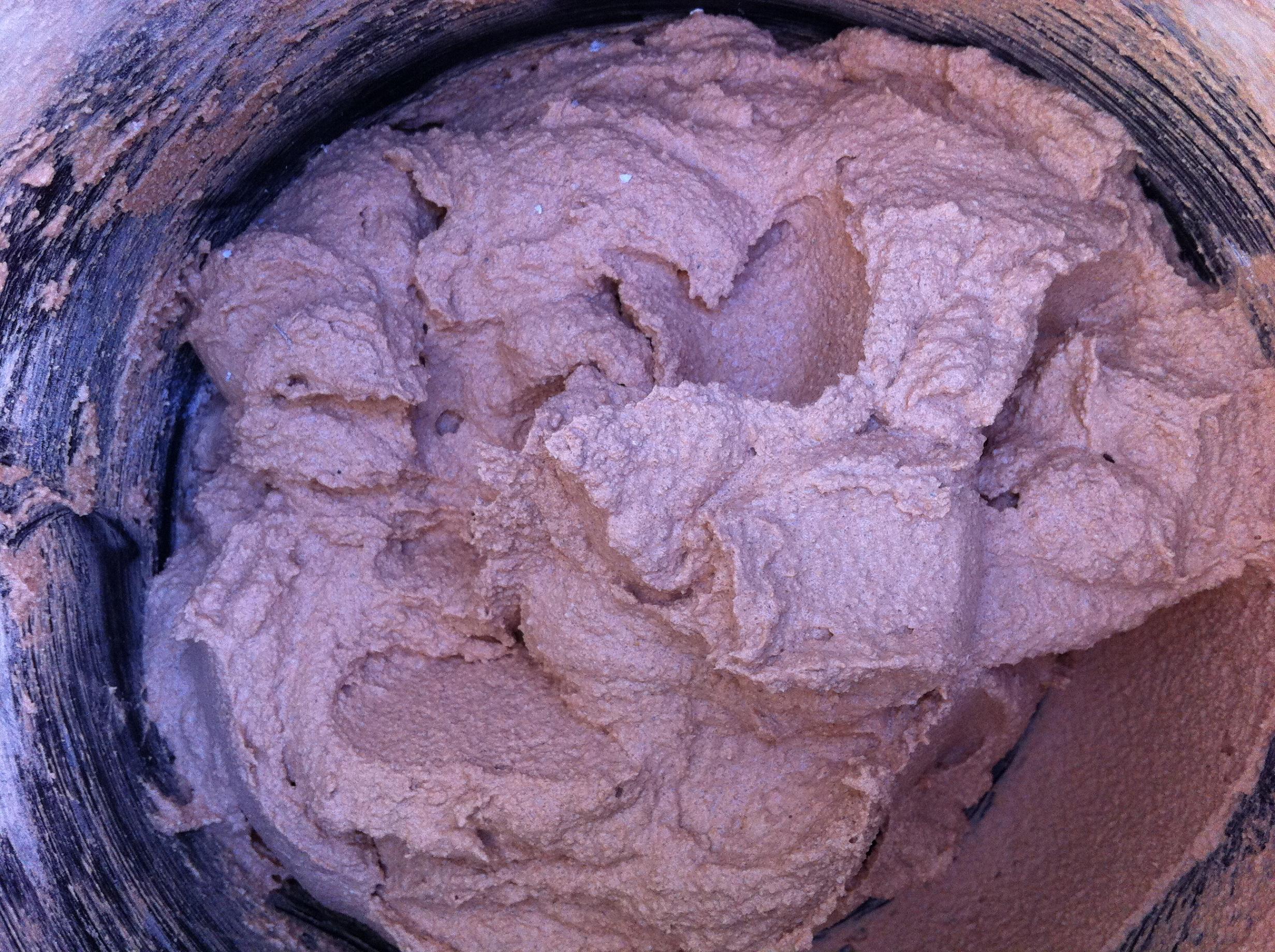

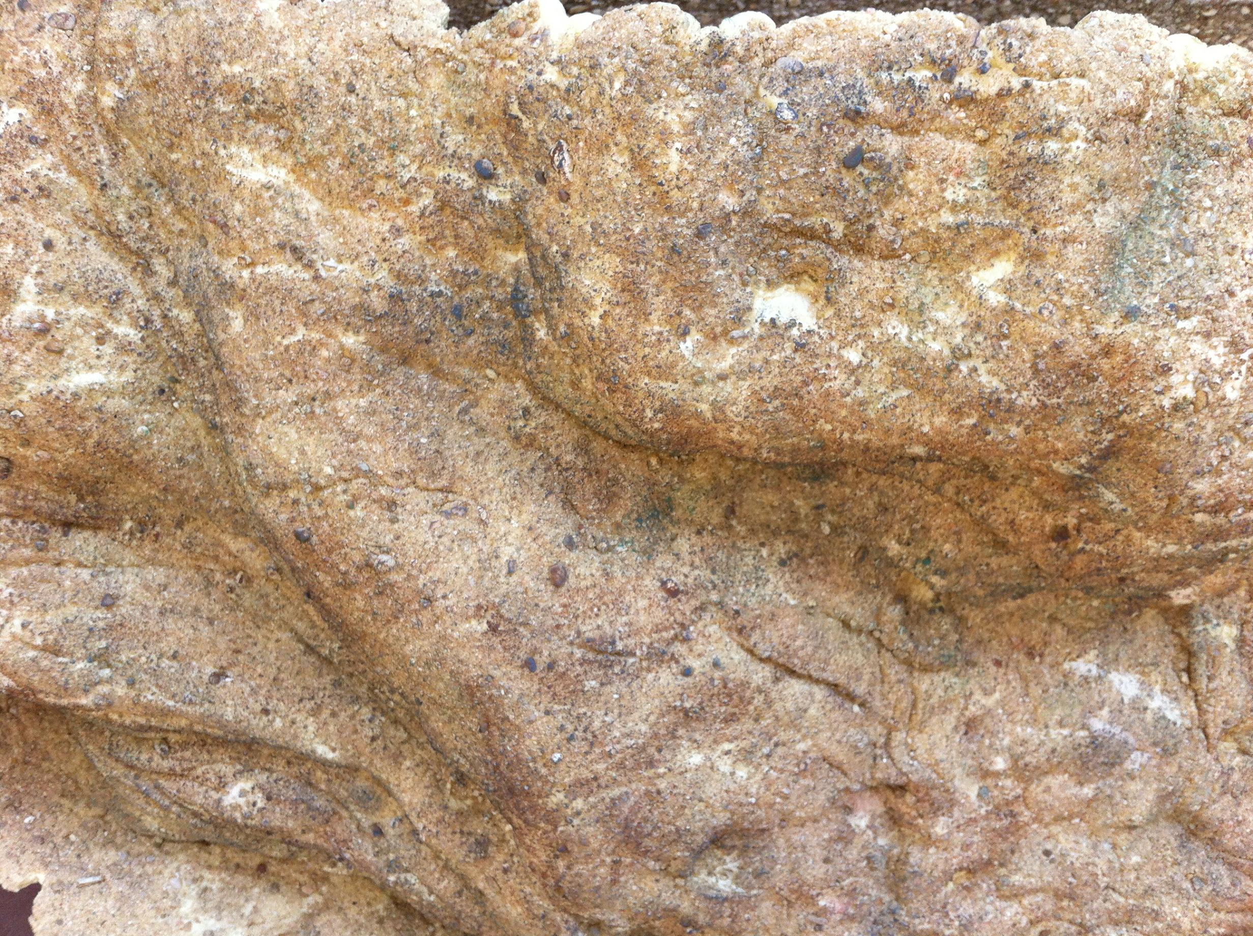

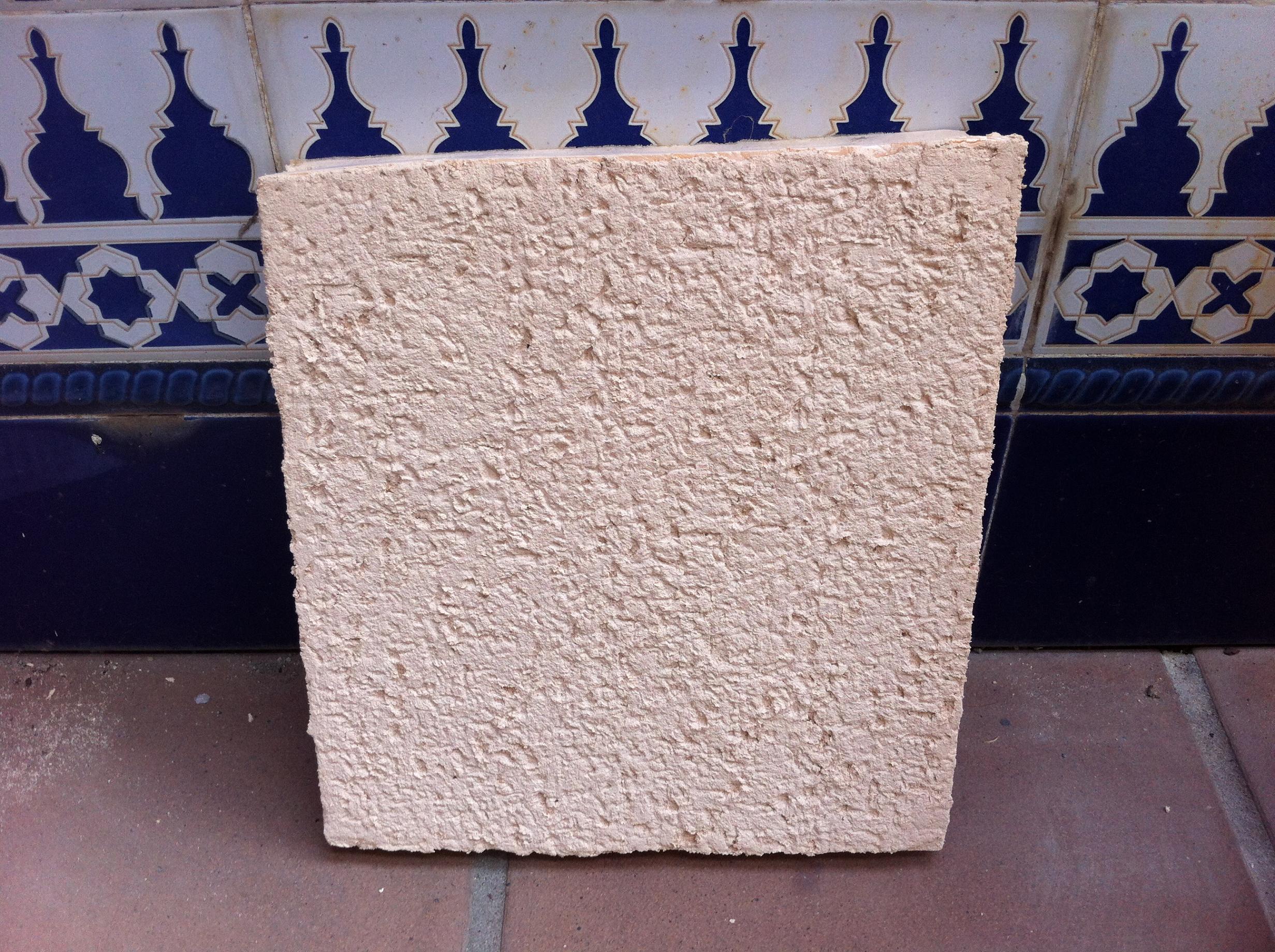

Quiero mostraros un mortero para el revoco para el interior y exterior de las casas, veo que solo usais escayola, yeso y pinturas petreas.

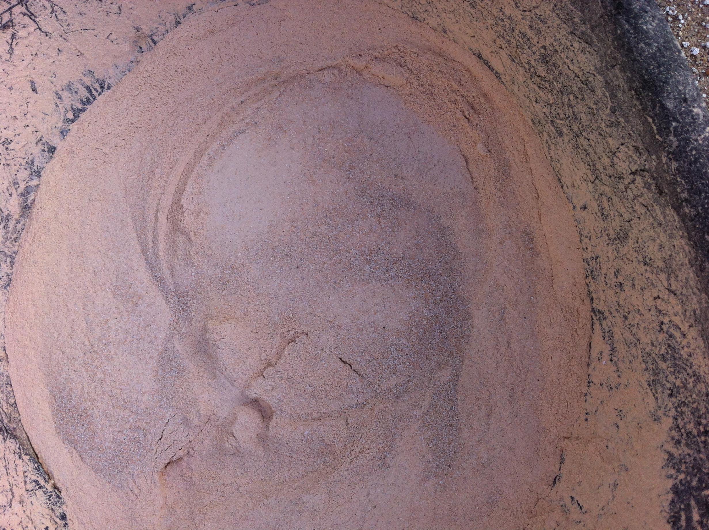

El mortero Petreo ( monocapa raspado ) que así se llama en la construcción, es un mortero facil de manejar, que tarda mucho en fraguar y por lo tanto disponemos de un gran tiempo de manipulación. se presenta en distontos colores y en blanco que lo podemos teñir con colorantes de tierras ( cuidado al teñir, el color pierde mucho al ser tierras, por lo tanto tendremos que tener en cuenta que pierde casi un 50% del tono), se puede pintar con pinturas al agua y darle distintas texturas, el material se puede comprar en almacenes de construcción, en sacos de 20 Kg. y un precio de 5,6 €, con un remdimiento grandísimo, por lo tanto nos sale varato las construcciones que podemos hacer con 1 saco, espero que os guste un saludo.

Perdona es que el formato no lo admite.

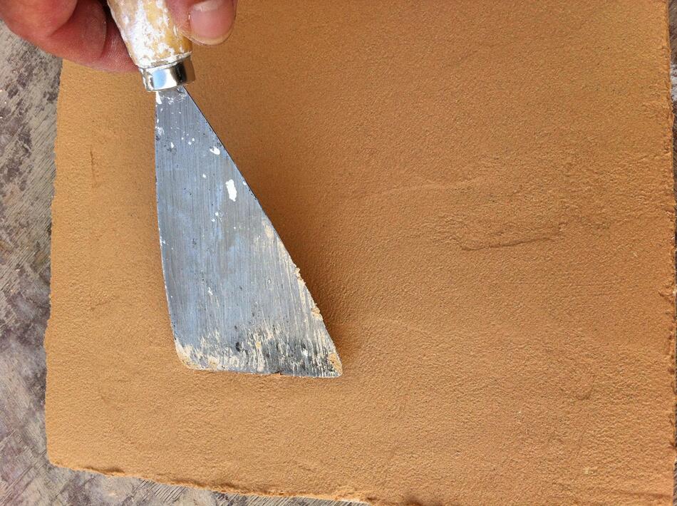

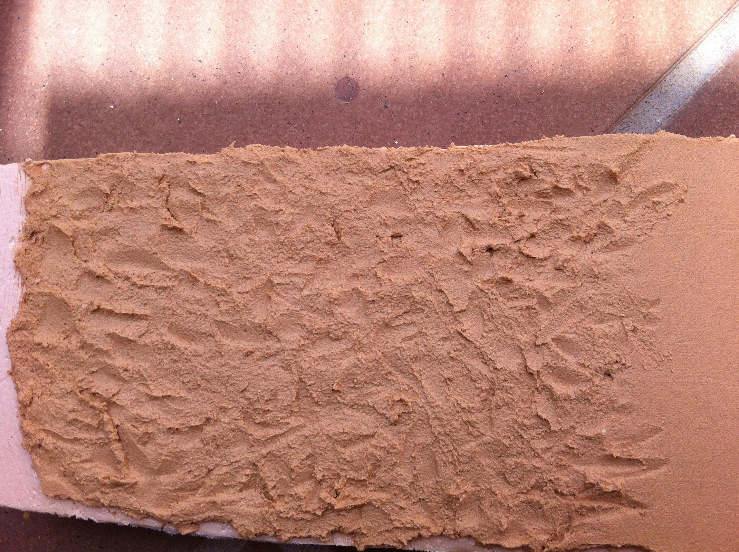

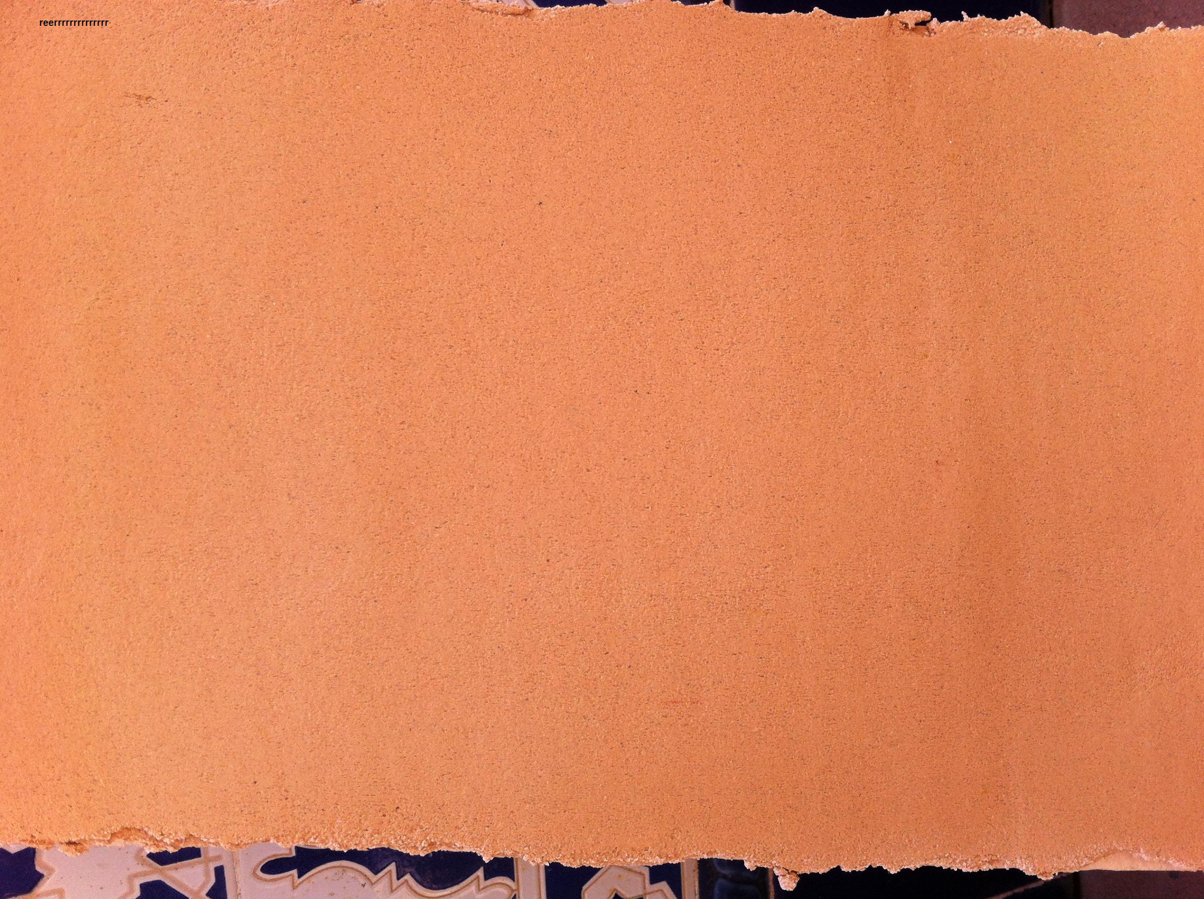

1º Textura espátula, una vez transcurrido 2 horas del extendido con la espátula lo desformamos con distintos relieves y al gusto del consumidor, des pues con la espátula de plano, le damos suaves toques para realzar las zonas lisas.

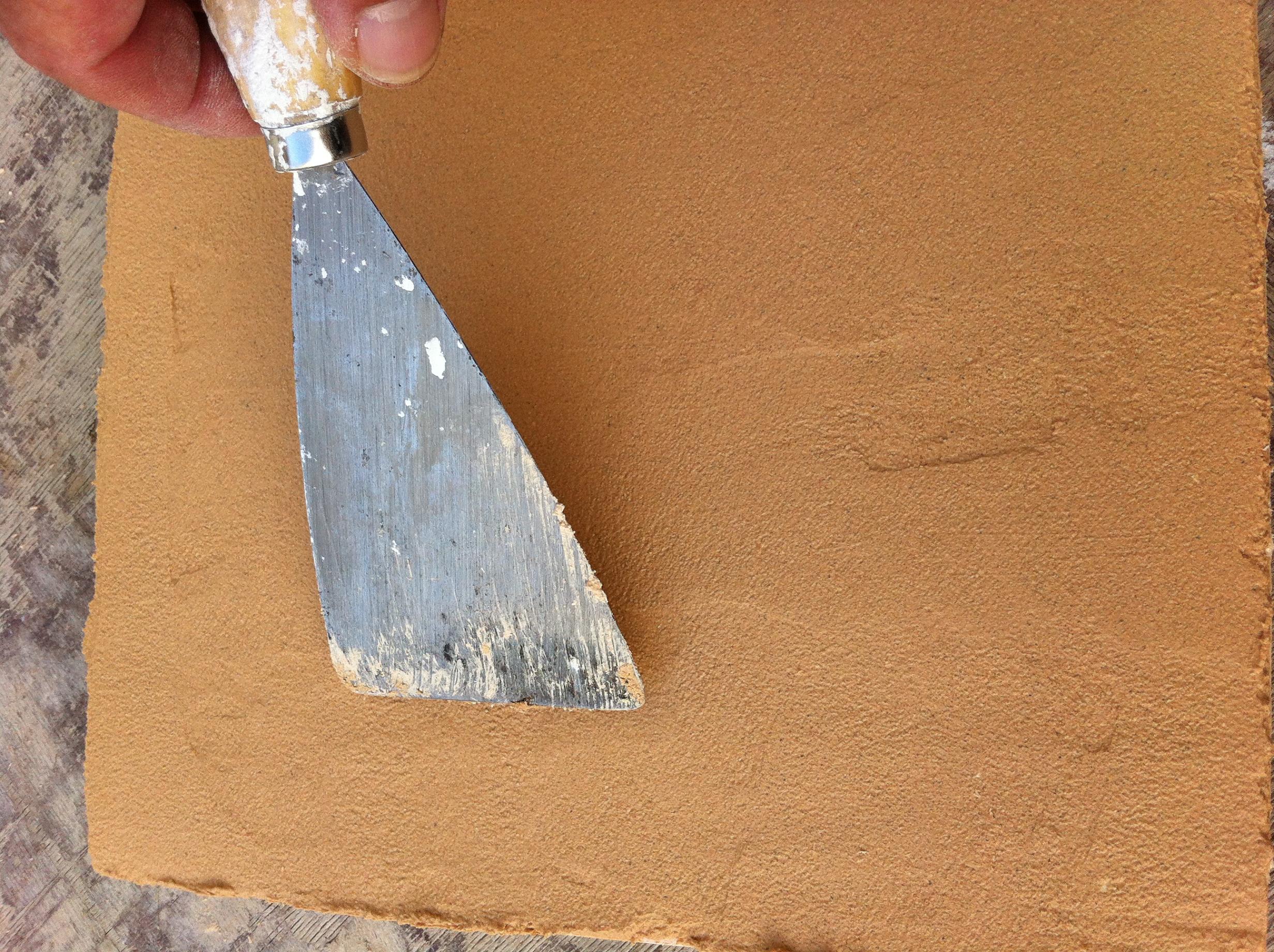

2º textura lisa, transcurrido 2 horas y en intervalos de 10, 15 minutos alisamos con la espátula hasta dejarlo liso´y fino contra mas le demos mejor para los interiores

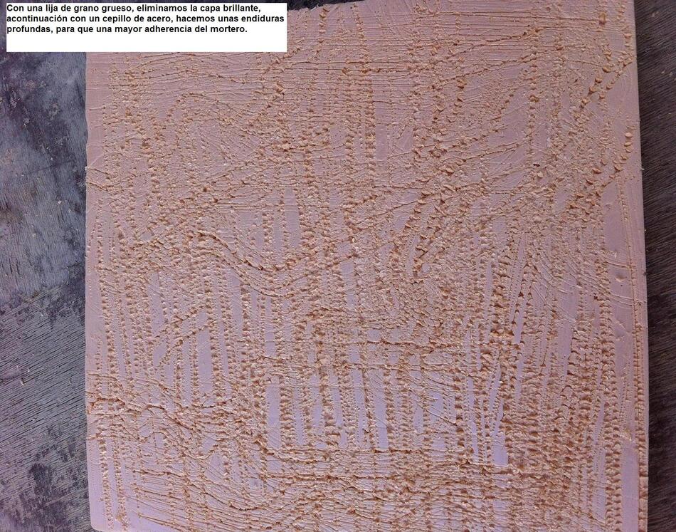

Ramon muy bien por el I+D. ¿ Se adhiere firme el monocapa al porex o hay que hacer alguna otra operacion?.
A Ramón Hidalgo le gusta esto.
149
Colmenar de Oreja
11/5/2014 12:30

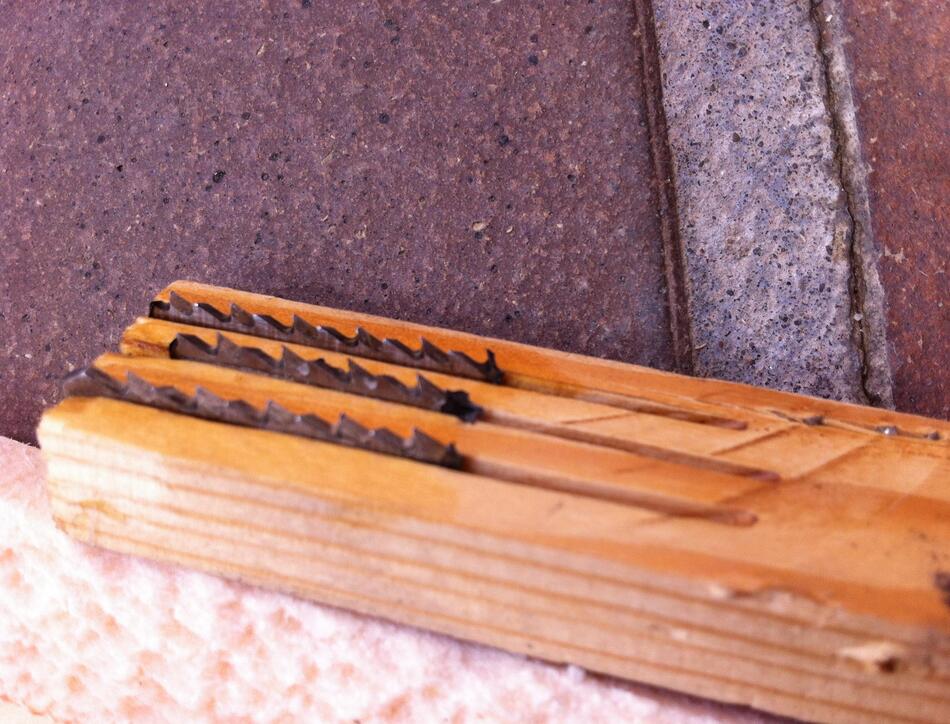

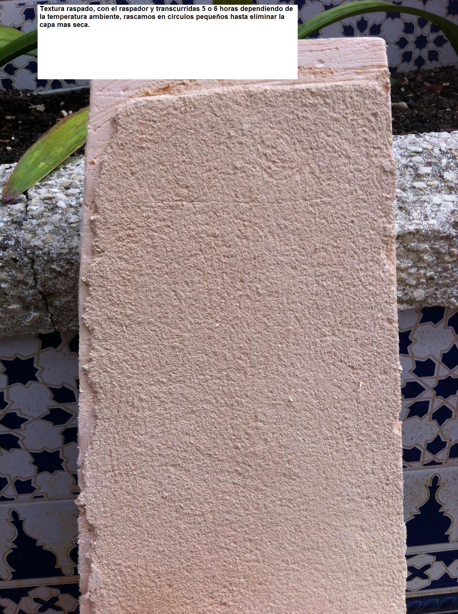

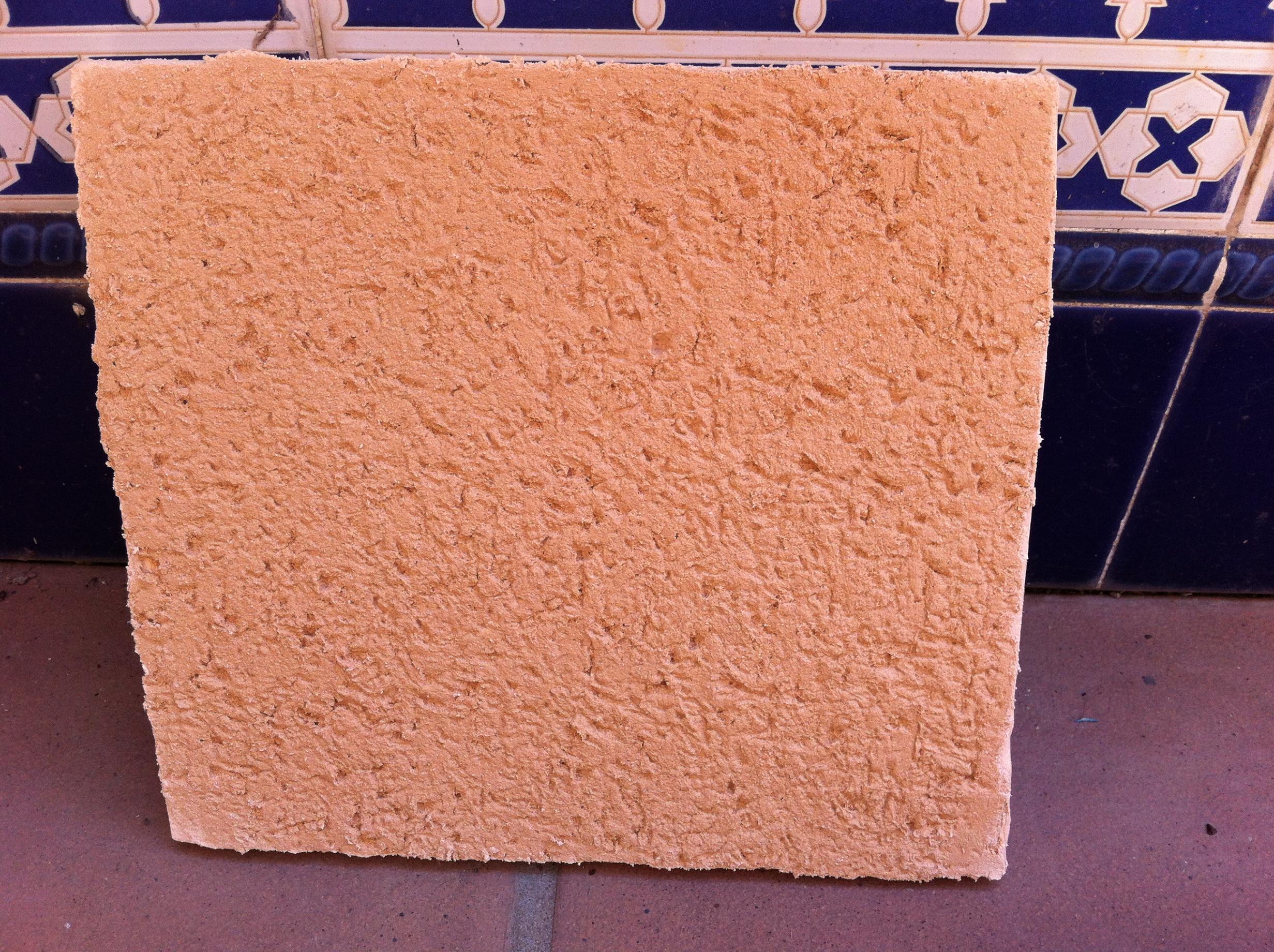

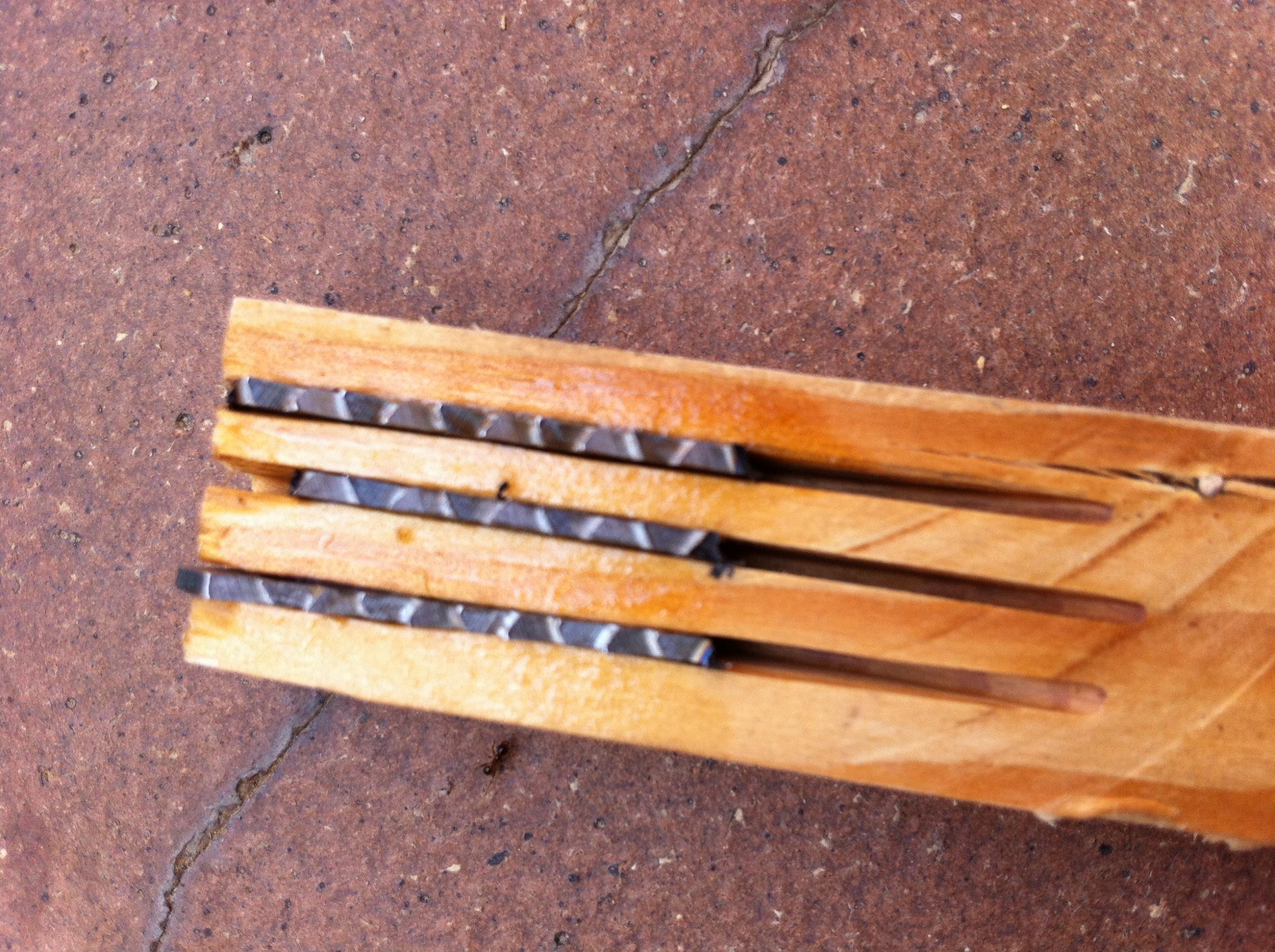

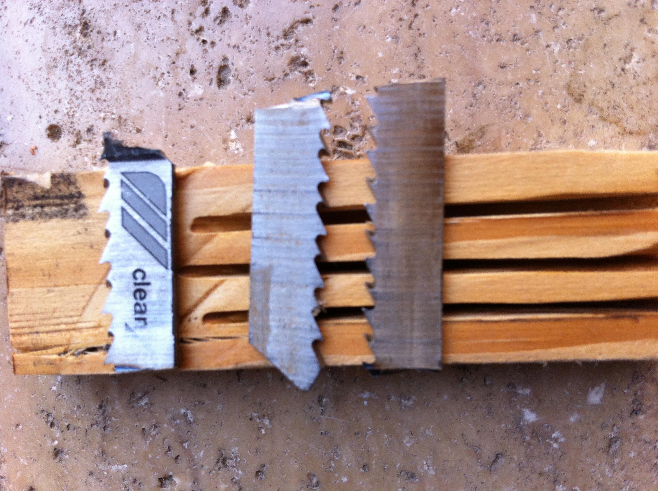

Yo no he tenido ningún problema con la adherencia, lo único que no hay que forzar el tiempo de fraguado ni ponerlo al sol, pues al ser una capa muy fina lo arrebata y no se queda duro, el mortero por si lleva unos aditivos químicos ligantes.

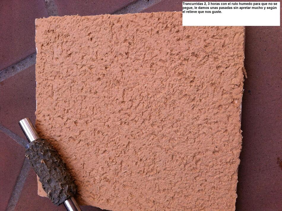

(Raspado porex.jpg)
(Hoja sierra para raspador.jpg)
(Sierra cortada.jpg)
(Raspador 1.jpg)
(Raspador.jpg)
(Textura raspada.jpg)
(Textura 2 horas rulo piedra.jpg)
(textura rulo 4 horas.jpg)
(Textura rulo 7 horas.jpg)

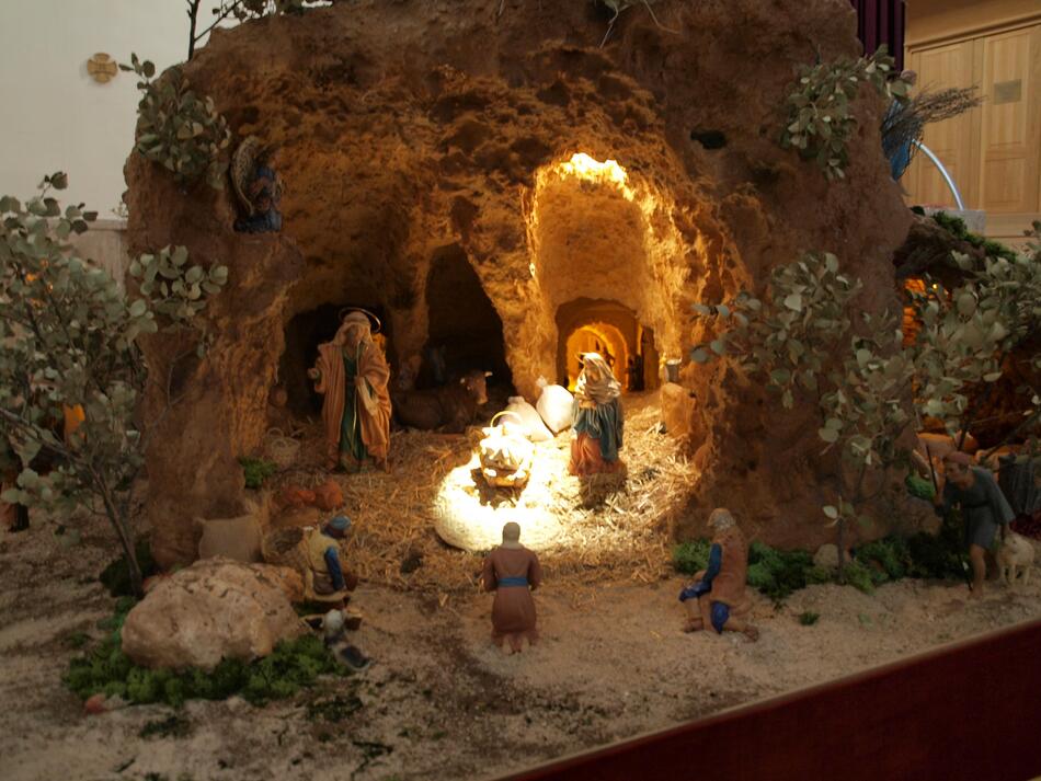

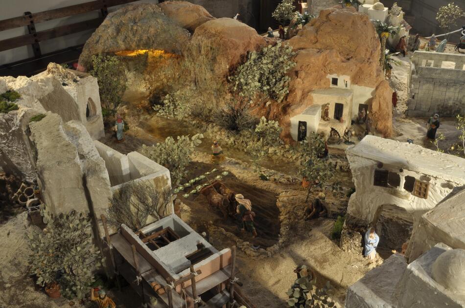

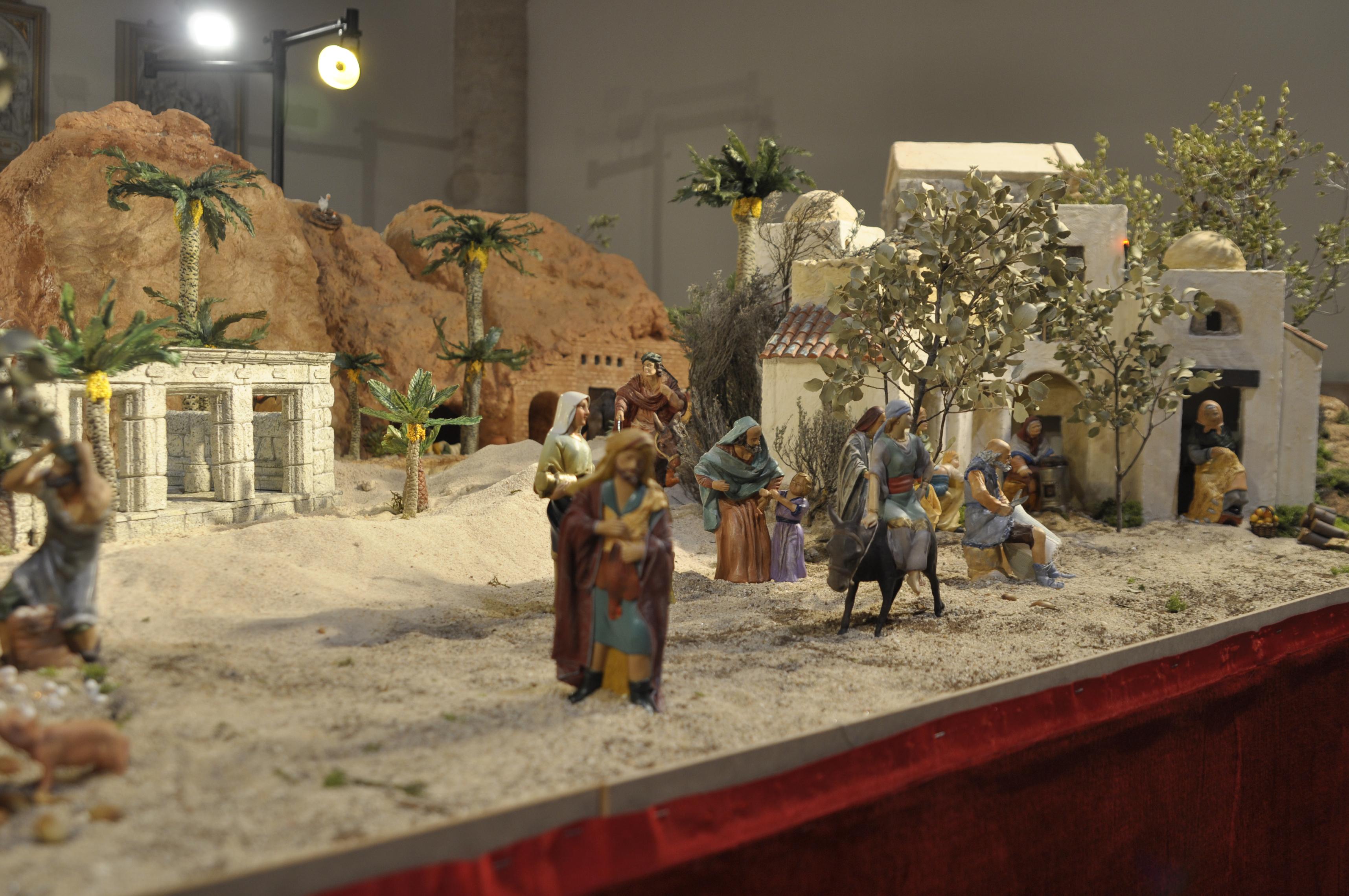

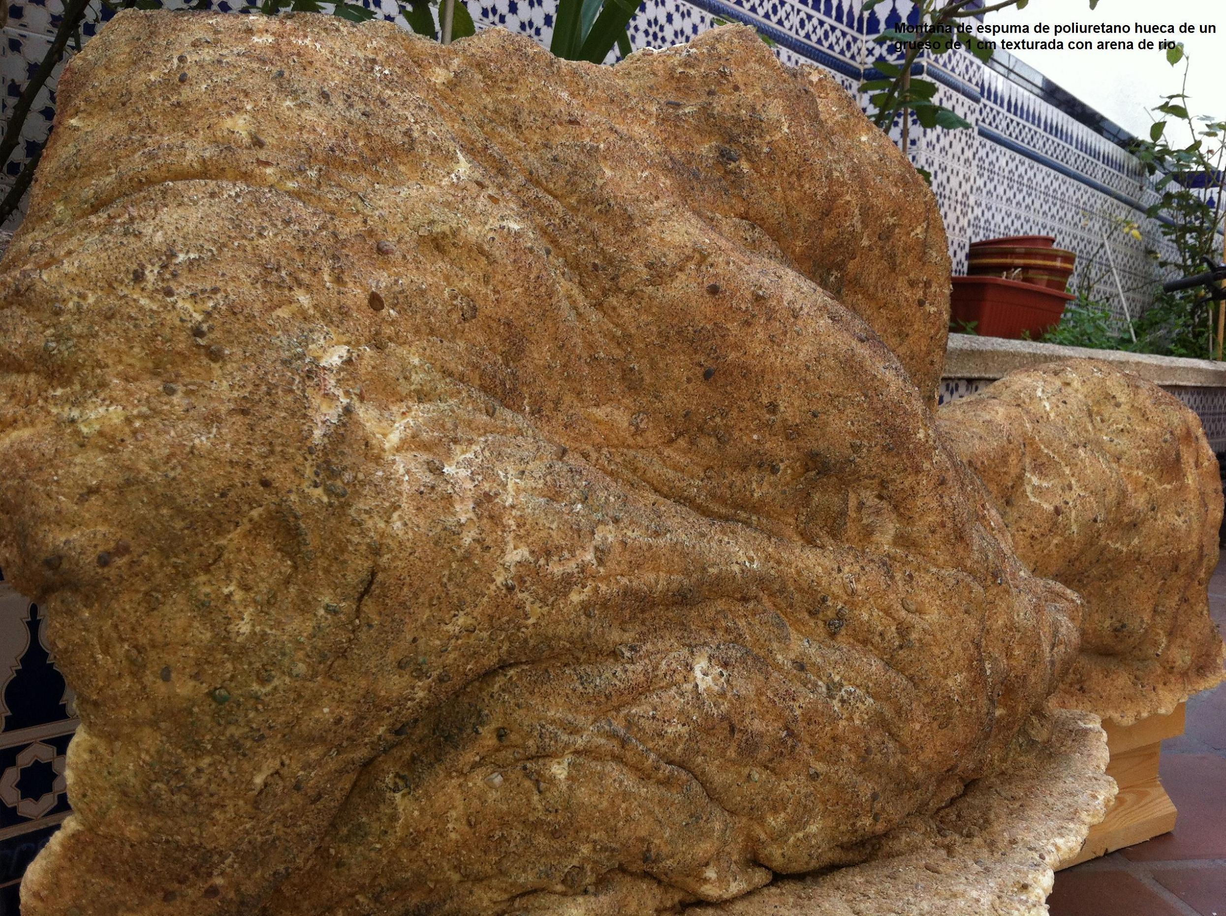

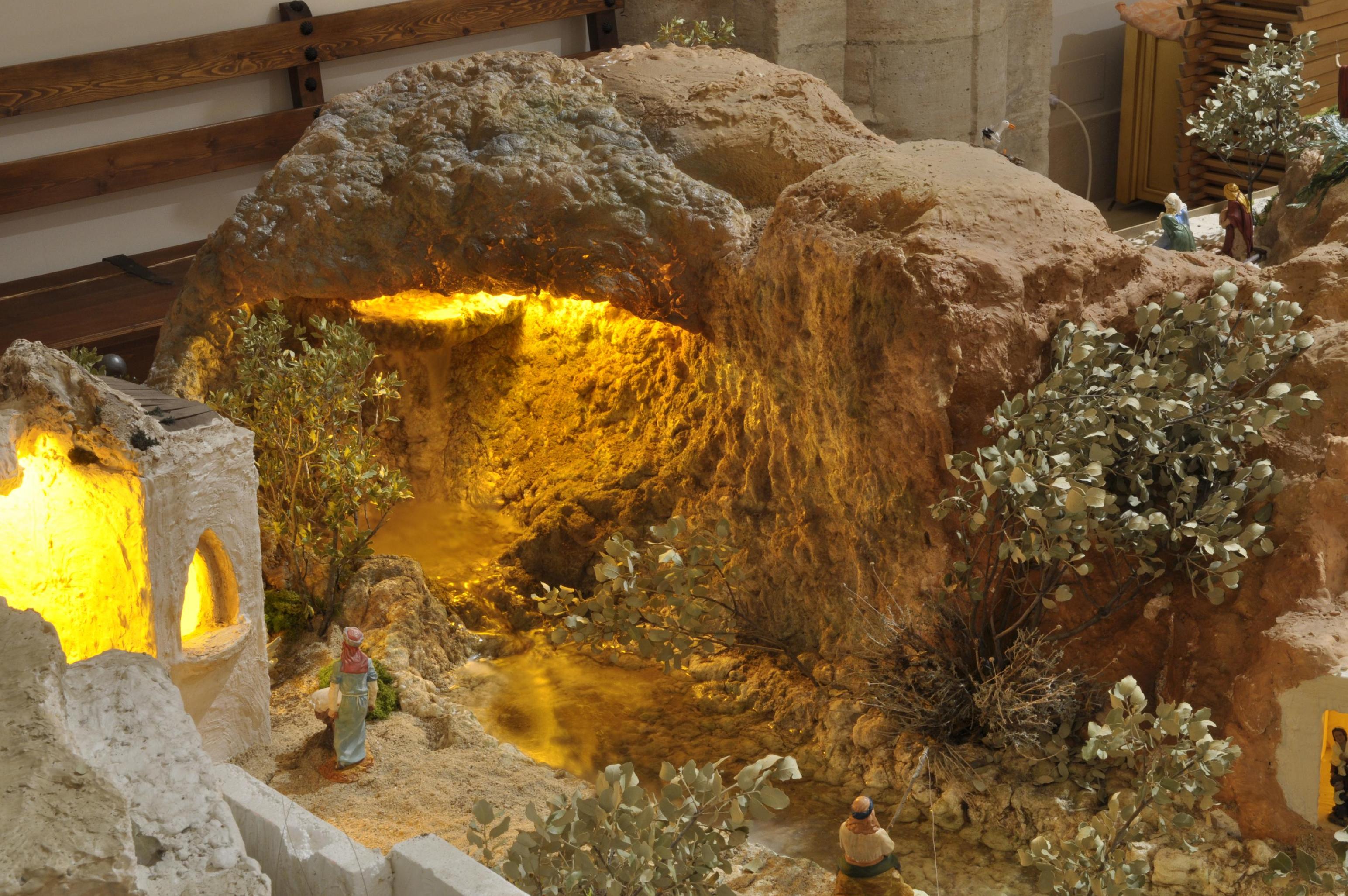

Textura para montañas con espuma de poliuretano y arena de río.

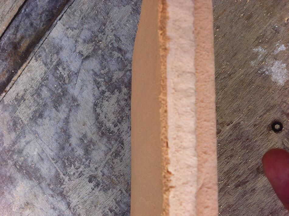

Ramón, disculpa mi ignorancia pero... ¿qué tal resulta de dureza el mortero que nos muestras?, ¿pesan mucho las construcciones con este revestimiento?, ¿es duradero?, ¿se resquebraja?. Te hago todas estas preguntas porque me han encatado las texturas.

Mari Paz el mortero es tan duro como el yeso, lo usamos para el revestimiento de fachadas, por el peso no te preocupes, es similar a la escayola, si es duradero, fácil de manejar y se puede pintar con pinturas al agua, la adherencia es buena, pero siempre es recomendable hacer unas oquedades en el porex, ya sea escayola, yeso o cualquier otro mortero, espero te salga bien un saludo.
