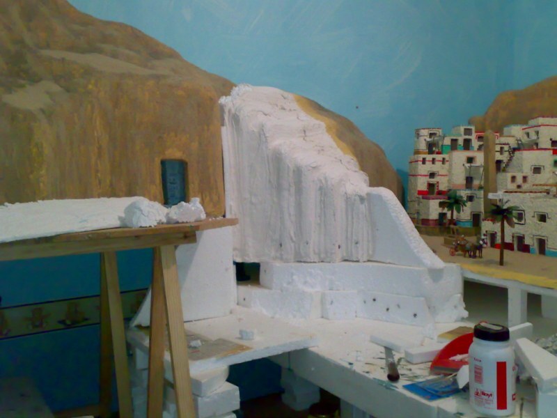

Para estas montañas utilice porex de una densidad baja para evitar que coja mucho peso, en principio apilé el porex en vertical formando una escalera y reyenado la parte de los escalones para redondear la siloeta.

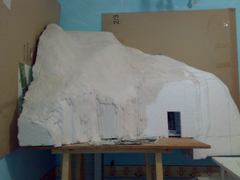

Una vez redondeado se prepara escayola y se va untando por toda la superficie (personalmente prefiero untarlo con la mano, que le da el grosor deseado).( foto 1)

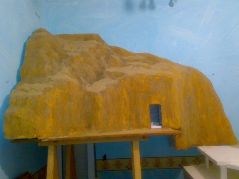

Una vez seca la escayola se le da una mano de pintura color arena ,(yo huse de la casa titansport el tono arena).(foto 2).

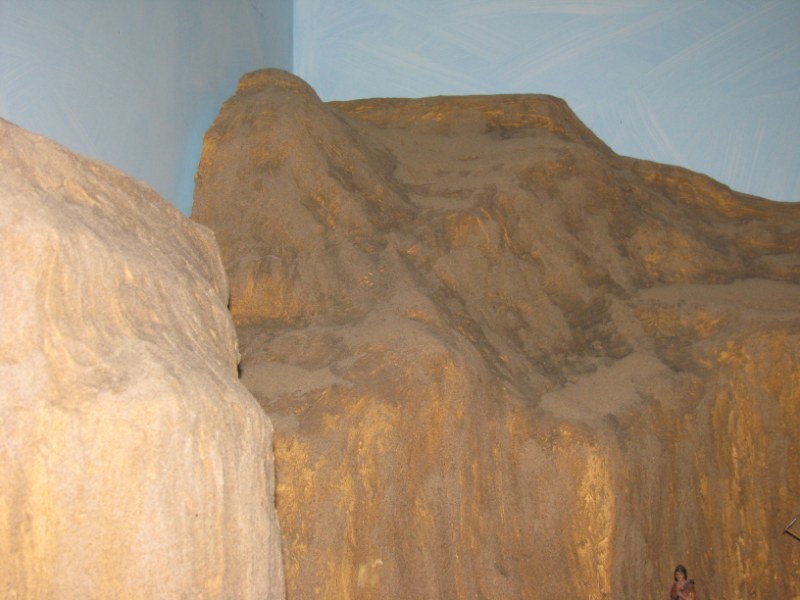

Al secar,con dos partes de cola de carpintero y una de agua, se hace una mezcla y se da sobre la pintura al tiempo seva hechando erena de playa por encima y apretando con la mano ,(se hecha mucha cantidas ,para que quede bien cubierta ),se espera a que la cola seque y con unos golpecitos se le quita el exceso.(foto 3).

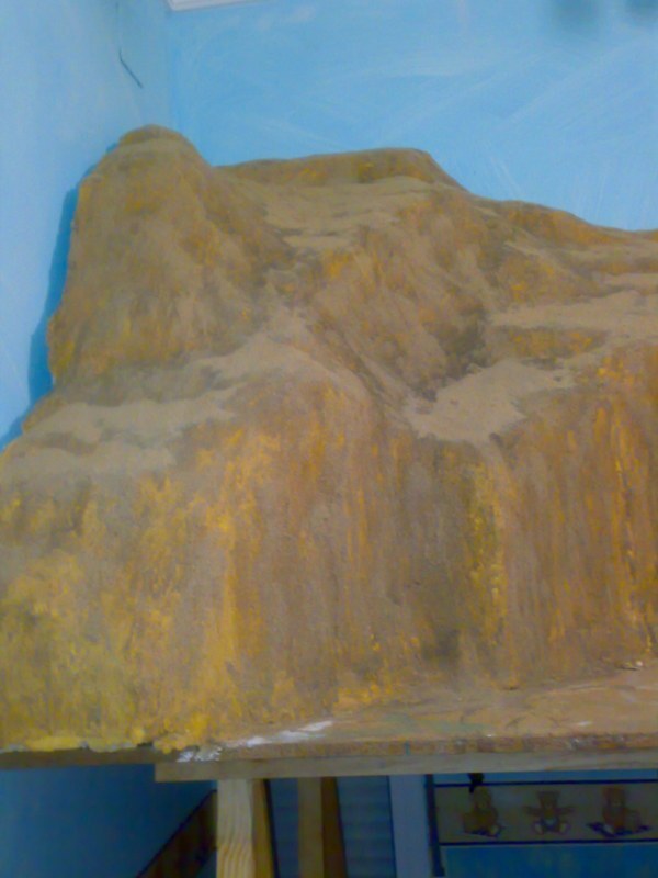

Despues se va añadiendo mas montañas por los lados.(fotos 4 y 5).

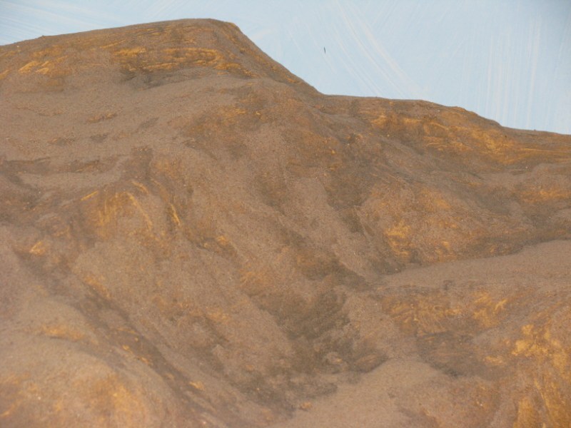

Siempre se le deve de dar formas redondeadas ,ya que en los desiertos le herosion es mas marcadas por las tonmentas de arena.(foto 6).
