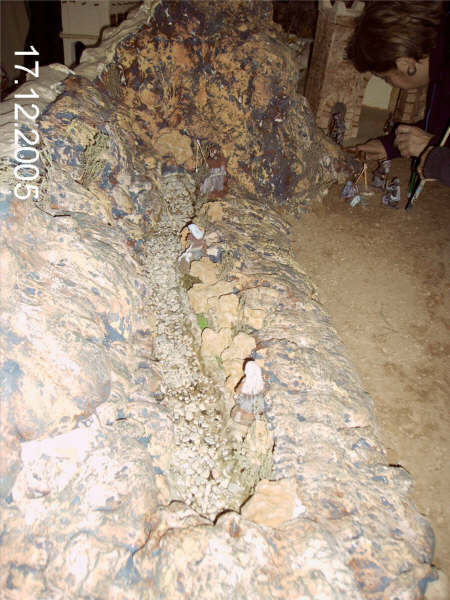

estoy pensando en hacer unas montañas pero no se si hacerlas con escayola o con espuma de poliuretano. el armazon le tengo hecho. mi idea es implantas a los pies de esa montaña el catillo de herodes, que este en la montaña. el caso es que no me decido a hacer nada porque no me atrevo. si alguien tiene alguna foto de montañas hechas con ambos materiales les rogaria que me ayudasen en este mar de dudas. gracias

Te mando esta foto
Saludos Lolapg.
502
Te mando una foto.
Saludos Lolapg.
502
Bueno lo intento otra vez.
(PICT2081.JPG)
Adjuntos PICT2081.JPG (55KB - 210 descargas)

Yo el año pasado hice las montañas de la siguiente forma:
1º Hice una estructura de madera para donde se iba a colocr el castillo.
2º Con espuma de poliuretano hice mas o menos la forma con la que queria que fuese la montaña.
3º Con escayola hice la textura de la montaña y cubri por completo la montaña( de escayola )
4º Por ultimo pinte la montaña y le puse musgo artificial y alguna que otra vegetación.
Espero que esto te aclare un poco la duda.saludos

(PICT2081.JPG)
Adjuntos PICT2081.JPG (55KB - 230 descargas)

Bueno como ves ya la había mandado, espero que te aclare algo.

Yo hago las montañas con espuma de poliuretano, para no gastar mucho dinero(como bien dice Arturo sale un poco caro), primero hago
tado la base de la montaña con todos los trocitos de corcho y madera que no me sirven.
Luego pongo un cubo con agua y cola de carpintero, y mojo todas las camisetas y sabanas viejas y voy tapando toda la base de la montaña.
Cuando esta seco voy poniendo la espuma, y así se gasta menos.
Para que no se desconche la escayola preparo en un recipiente agua, escayola y cola de carpintero, se mezcla todo bien y se aplica con una brocha.
En albunes he puesto unas fotos de las montañas de este año donde se ve más o menos todo lo que he explicado.
Saludos Lolapg.
Cuando esta seco ya se puede pintar sin miedo a los desconchones.
