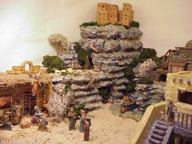

hola amigos, estoy haciendo el planteamiento de mi belen, las medidas que tengo es de 1,60 de largo por 1,20 de fondo, quiero poner las montañas en la parte izquierda de atras, pero no se que medidas tengo que poner.

Hola: No se si puede servirte, pero este belén, del que voy a tratar de enviar fotografías, medía 160x100 cm. Las montañas ocupaban aproximadamente la tercera parte del fondo. Lamento no poder enviar fotos de más calidad, pero no dispongo de ellas.

Hola,aunque llevo años siendo una aficionada a esto de montar el belen no me imaginaba que este mundo pudiera ser tan apasionante ,si antes me gustaba ahora ya ni os cuento,espero pronto mostraros mi primera construccion.Te estaria muy agradecida si me dijeses como puedo hacer unas montañas como esas por que estan chulisimas, y de paso como se podrian hacer con papel de embalar y escayola,gracias de antemano y un saludo.

Hola, otra vez: Las montañas de la fotografía están hechas a base de recortar y pegar, una encima de otra, placas de porexpan. Vas subiendo y a la vez les das forma, haciendo el relieve con un soldador o rompiendo con las manos. Una vez que más o menos están hechas les echo por encima escayola, y la reparto con una brocha, casi de cualquier manera, buscando que no quede bien. Luego las pinto con pintura plástica (acualux de titan); en la parte por la que cae el agua pinto primero con una pintura antigoteras, que viene a ser látex líquido, y posteriormente la recubro con acualux. No puedo enseñarte del proceso porque no tengo. Esas son de hace años y ccreo que ahora las he mejorado. Ya haré fotos cuando termine el de este año y las expondré.
No puedo decirte cómo lo haría con papel de embalar. La escayola necesita de algún material que la soporte (en el caso mío el porexpan). De todos modos seguro que hay gente el el foro que realiza ese trabajo y que te puede informar.
