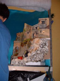

VICENT LAS HACEMOS POR MODULOS DE 1.2O X1 Ó 1.20 HACEMOS EL BASTIDOR Y VAMOS SUBIENDO AÑADIENDOLE LOS POSTIZOS Y LAS PUEDES DESMONTAR CUAMDO QUIERAS ,AHORA USA MATERIAL LIGERO ESCIOLA LO MINIMO Y USA SI PUEDES ESPUMA PARA SUJETAR PUEDES HACER MUCHO VOLUMEN .SALUDOS TE ENVIO UNA FOTO

.- Hola amigos, si querteis ver la espuma, echar un vistazo al albúm fotografico que subi en su momento, las montañas esta hecha de espuma quimica... y con rrelacion a este tema hemos hablado en varias ocaciones en el foro, consultar mensajes antiguos...aclaran algunas ideas... Si quereis pregunatr alguna cosa pues aqui estamos...

hay un mensaje en la pagina 2 de este foro, mandado por jbr Belenes y que dice lo siguiente:
" .- Hola un saludo.
.....Como puedes ver en las fotos que he enganchado al foro, los modulos del belen tiene montañas realizadas con la espuma quimica que tanto te interesa, es bastante cara,pero si la aprovechas bien da para bastante...eso si bedes humedecer incluso en el periodo de fraguado,aumenta bastante su tamaño.
cuando seque debes lijar la superficie para quitar la parte lisa y gracienta que se forma cuando seca y darle escayola,yeso ó pegamento para escayola, con este ultimo para mi es el mejor resultado...y luego a pintar...ver albun fotos Ramon 2004 "
