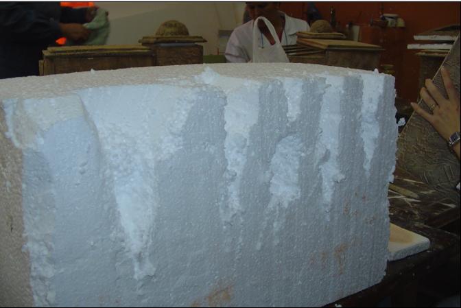

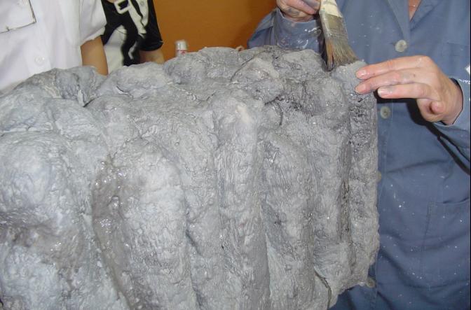

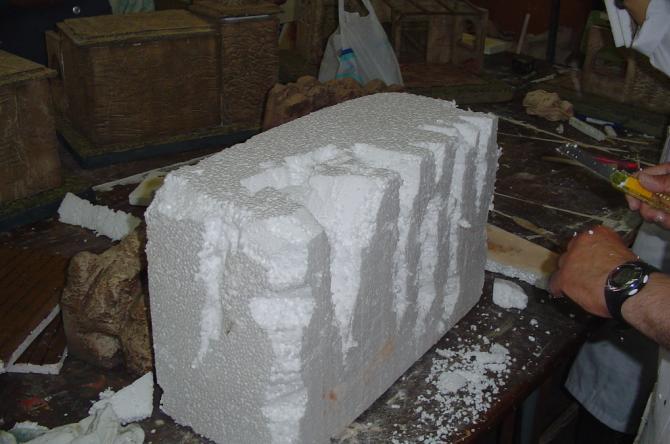

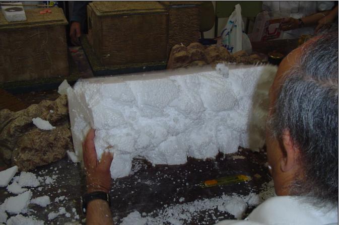

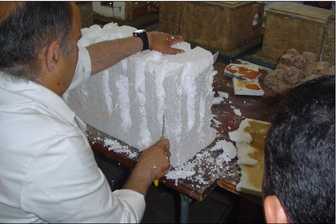

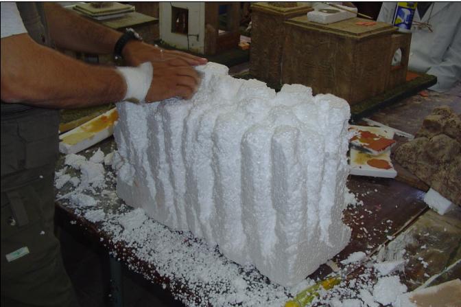

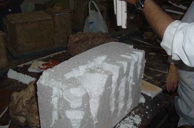

Montaña tallada en porexpan
69
Curso de Belenismo del distrito Cerro-Amate, impartido por D.Paco Ledo
Autor de la montaña D.Paco Ledo.

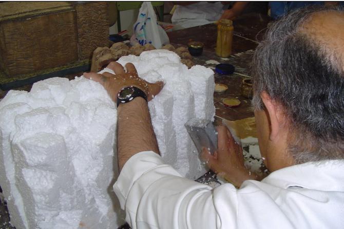

Sobre un taco de porexpan se talla con el cutter y se lija para redondea las aristas.

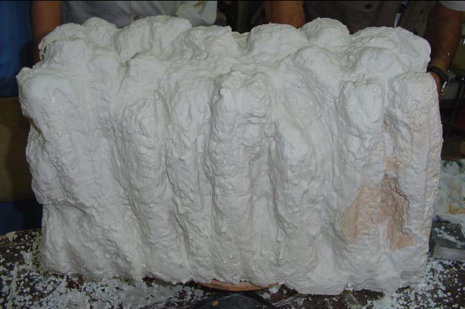

Se le da una capa de escayola con brocha.

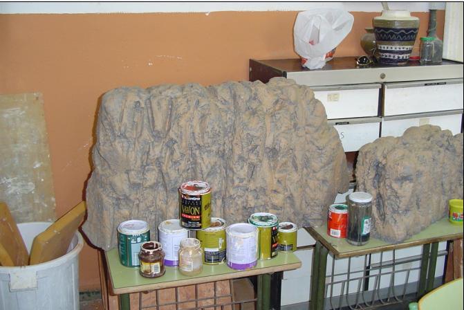

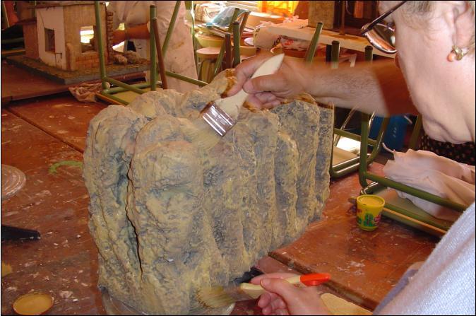

Y se termina dandole una capa de pintura base y dos veladuras.

¡¡¡¡Genial!!!!, pero eso más que una montaña "parece el HIMALAYA".
¿para qué tamaño de figuras las haceis?
Modificado por CORCHO 1/3/2007 20:05
69
Corcho la montaña podria tener unos treinta centimetros, si la pones cerca para figura de unos 12 a 14 cm.
