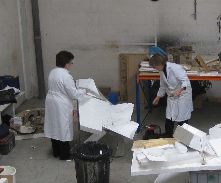

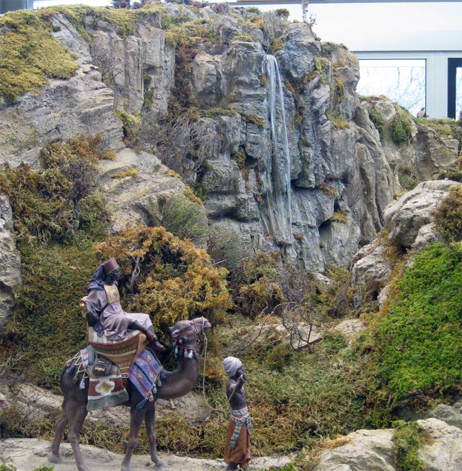

Ahora en serio ,yo te voy a poner un par de fotos para que veas como hacemos  en Pamplona las rocas ,estas están echas con bloques de porex de unos 40cm de grosor y un metro cuadrado ,son piezas utilizadas en la construcción de edificios ,en almacenes de construccion los hay ,pero también te servirian trozos de planchas de porex unidos .
Una vez tienes el bloque , con la ayuda de un cuchillo y el soldador vas dando forma a lo deseado ,también se utiliza un hilo largo con calor para ir cortado y dando formas ,  aquí se pinta con la cola Adefix y con pigmentos ó tierras .
Explicar es complicado ,haber si viendo te haces una idea .

Hola Galtxa, el agua de la cascada ¿como se hace? ¿con agua artificial dejando que se solidifique en un cristal?, un saludo

Para galtxa, después de ver el impresionante paisaje del belén, ¿podrías explicar mejor el proceso de pintado?.

que belleza de formación rocosa tan bien lograda en volumen textura y color, esta magnifica felecitaciones ,esta como de maqueta para una pelicula de hollywood.
