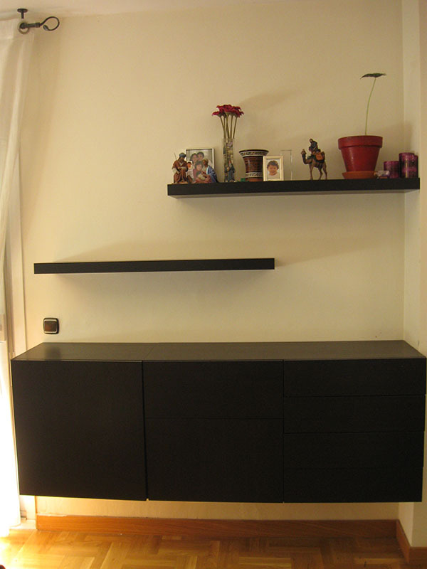

Primero os pongo el espacio del que dispongo para el belén, el armario son tres módulos de Ikea de 60 cm cada uno, por lo que en total son 180 cm de ancho, y 44 cm de fondo.
(IMG_0682p.jpg)
Adjuntos IMG_0682p.jpg (81KB - 205 descargas)

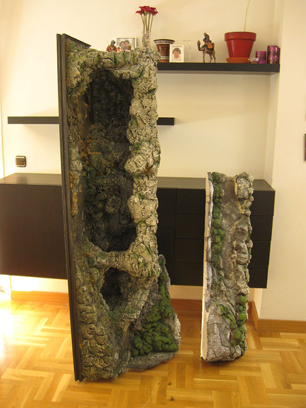

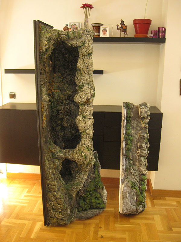

El "primer paso" es subir del trastero las piezas del belén... son "sólo" dos piezas :
(IMG_0683p.jpg)
Adjuntos IMG_0683p.jpg (134KB - 217 descargas)

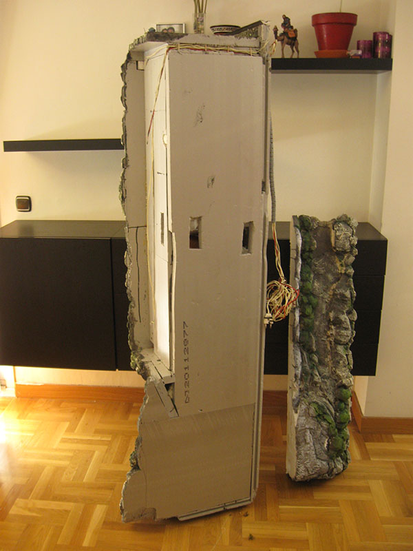

Aquí veis la pieza grande por detrás: para empezar a hacerla, fui poniendo planchas de porexpán en el espacio disponible hasta "forrarlo" por dentro, y el interior de esa "caja" lo fui llenando con más porexpán, espuma de poliuretano, etc., dando forma a la cueva.
Veréis unos huecos que hice por la parte de atrás para poder agarrarlo y transportarlo más fácilmente.
(IMG_0684p.jpg)
Adjuntos IMG_0684p.jpg (111KB - 195 descargas)

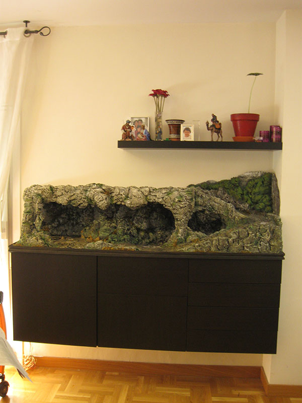

Bueno, seguimos con el "paso a paso", aquí veis la pieza principal ya en su sitio:
(IMG_0686p.jpg)
Adjuntos IMG_0686p.jpg (103KB - 233 descargas)
4464
24/12/2013 18:01
Y finalmente añadimos la pieza de la parte superior de las montañas, que se apoya en el estante fijo a la pared:
(IMG_0687p.jpg)
Adjuntos IMG_0687p.jpg (101KB - 224 descargas)

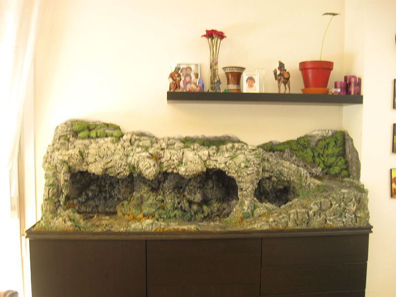

Sólo falta poner la cartulina azul para el cielo (cuando hice estas fotos no la tenía), y el resultado es el que ya os mostré el año pasado:
Un saludo y ¡FELIZ NAVIDAD!

Enhorabuena por el magnifico trabajo realizado.Quisiera, si es posible, me aclararas como se realiza el tallado de la piedra.Yo, este año me he atrevido con la espuma de poliuretano, pero los resultados no han sido los deseados.Me explico: He proyectado la espuma del bote,pero me ha salido en forma de "churros" y despues he intentado tratarla con las manos, por supuesto, protegidas con unos guantes, pero la forma que fue tomando la espuma no se parece en nada a lo que acabo de ver en tu reportaje. es por ello que te agradeceria me dijeras como se consigue ese magnifico acabado. Gracias anticipadas. Un saludo.
4464
18/1/2014 18:40
caminante - 15/1/2014 19:22
Hola, realmente lo que más se ve está hecho de porexpán, la espuma sólo la usé para rellenar huecos, hacer el interior de la cueva, etc. La parte visible de las rocas está hecha, como te digo, en porexpán, tallado con el cutter, haciendo cortes de manera irregular, dándole relieve, pegando trozos para darle más volumen en algunas zonas, etc. Luego todo cubierto con pasta ("cemento cola") y pintado.
Cuando he usado espuma de poliuretano, lo que he hecho ha sido dar el volumen general con la espuma, y luego tallarlo a cutter. Es blando y se talla fácil, la única posible pega son las burbujas que deja la espuma, que a veces son grandes y hay que taparlas con la pasta.
