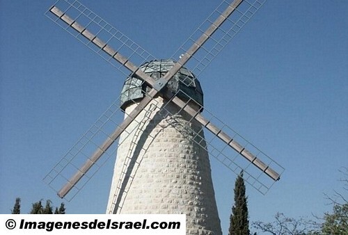

En mi viaje a Tierra Santa, me he enterado que en en Jerusalén (en el Monte Sion) hay un molino, pero no sé de qué época es.

Hola walvisbay: leyendo tu post me he interesado por ese molino en Jerusalem y he conseguido una foto. No sé si te servirá para tu proyecto.
Ana
(molino de montefiori(jerusalem).jpg)
Adjuntos molino de montefiori(jerusalem).jpg (46KB - 259 descargas)

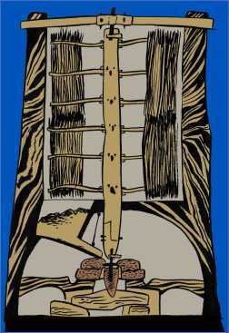

La mención más antigua que se conoce de molinos de viento propiamente dichos se halla en la obra de Al-Mas´udi, llamada Las praderas de oro. Este autor, nacido en Bagdad antes del año 912. Es la primera referencia conocida y se refiere a los molinos localizados en el Sijistan.
JJ
(Molino de eje vertical.jpg)
Adjuntos Molino de eje vertical.jpg (18KB - 259 descargas)

No habia molinos de viento, no.
El molino que habeis puesto en la foto que está en el Monte Sion es del siglo XIX y fue realizado por colonos judios emigrados desde Holanda. Sirvio de observatorio durante la guerra de los seis días y quedó bastante maltrecho.
