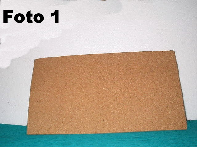

Corcho natural (qué viene en placas de 1 m. * 60 cm. y 5 mm. de grosor), madera de balsa, porexpan azul extruido de 1 cm. de grosor, porexpan blanco de alta densidad de 3 cm. de grosor, pegamento de contacto, pegamento de la pistola caliente, pintura de revestimiento pétreo blanca, pintura plástica mate blanca, colorantes al agua, pintura acrílica de varios colores y musgo polar; verde oscuro y amarillo. Nota: el corcho natural lo he utilizado para hacer el molino, por lo dúctil que es, para darle la forma redondeada al cuerpo del molino y hacerle el sombrero- tejado.
1º Cortamos con un cutex, un semi-rectángulo de corcho natural, de 25 cm. * 27 cm. y con una lima pequeña y después lija, repasamos los cantos del semi-rectángulo. Foto 1.

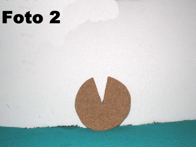

2º Cortamos un circulo de corcho natural, de 10,5 cm. de diámetro y le quitamos una porción, en forma de triangulo de 2 cm. de base * 5,5 de alto. y con una lima pequeña y después lija, repasamos los cantos del circulo, Foto 2.

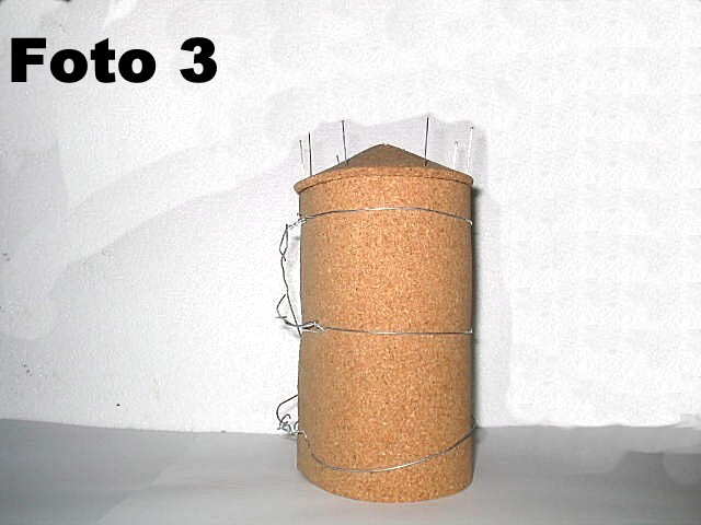

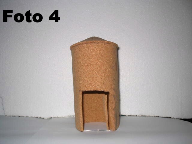

3º Al semi-rectángulo, le damos forma de cilindro, para hacer el cuerpo del molino y le ponemos pegamento de contacto en el lado de 27 cm., pegándolo y sujetándolo alrededor de él, con alambres, para que se mantenga la forma de cilindro, hasta que esté seco el pegamento. Al circulo “que le hemos quitado, la porción de triangulo” le ponemos pegamento de contacto, en el lado del triangulo que mide 5,5 cm. y le damos forma de sombrero cónico, para formar el techo del molino, sujetándolo con alfileres al cilindro anteriormente hecho. Foto 3.
4º Cuando ya se nos haya secado bien el pegamento de contacto “sobre unas 10 o 12 horas” le quitamos los alambres y los alfileres, cortamos el hueco de la puerta: 10 cm. de alto * 4 cm. de ancho y le ponemos en el bajo de la puerta “de momento” un trocito de alambre, para que, no se nos deforme el hueco, que le hemos hecho al cilindro. Foto 4.

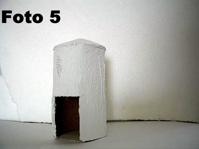

5º Le damos al cuerpo del molino y al techo “con una paletina o espátula” pintura de revestimiento pétrea blanca, para recubrir el corcho y sacarle las texturas. Foto 5.

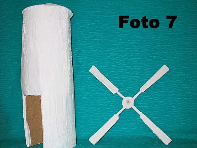

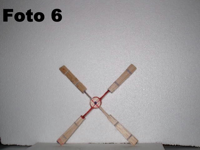

6º Mientras se nos seca la pintura de revestimiento, hacemos las aspas del molino, con madera de balsa, de 5 mm. de grosor. Dibujamos en ella, las aspas: un circulo de 2 cm. de diámetro y cada aspa de 9 cm. de largo *1,5 de ancho y recortamos el dibujo, con un cutex. Foto 6.
También cortamos unos pequeños listoncitos de madera de balsa: cuatro de 3 cm. de largo * 2 mm. de ancho y grueso; otros cuatro de 2 cm. de largo * 2 mm. de ancho y grueso. Para después de pintadas las aspas, pegarlos encima de ellas atravesados en horizontal “ los cuatro más largos en el extremo exterior y los cuatro más cortos en el extremo inferior.
7º Cuando tengamos hechas las aspas, las recubrimos también, con la pintura de revestimiento pétreo. Foto 7.

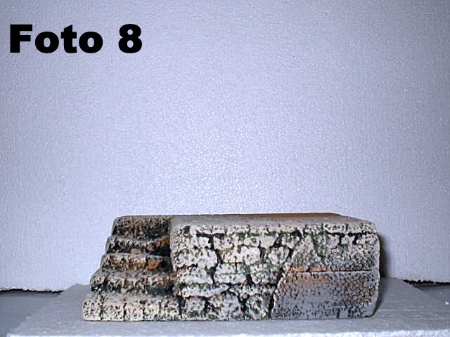

Cuando esté seca la cola y ambos trozos bien pegados, vamos rebajando, en el lado izquierdo de la base del molino, las escaleras. Medidas de los peldaños: 6 cm. de largo * 2 cm. de ancho * 2 cm. de alto.
Dibujamos y tallamos, con un cutex, las piedras del suelo y de la base del molino. Con un lápiz ancho “de los que usan, los carpinteros para marcar” vamos apretando y repasando los cortes hechos con el cutex, para hacer los cantos de las piedras desiguales, Con un cepillo pequeño de púas de acero, le vamos dando pequeños golpecitos, a las piedras, para darles una cierta textura irregular. “Si empleamos porexpan extruido de alta densidad, antes de dibujar y tallar las piedras, le debemos quitar la capa brillante, con el cutex o con una lija de grano grueso, para que se nos marquen bien las texturas y nos agarre las capas de pintura posteriores” Foto 8.

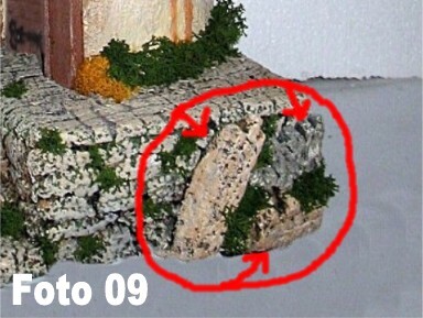

Cortamos tres trocitos del mismo porexpan, para hacer tres piedras sueltas “como las de la foto 9”, que luego, cuando las tengamos pintadas. pegaremos en el bajo, del lado derecho de la base del molino. Foto 09.

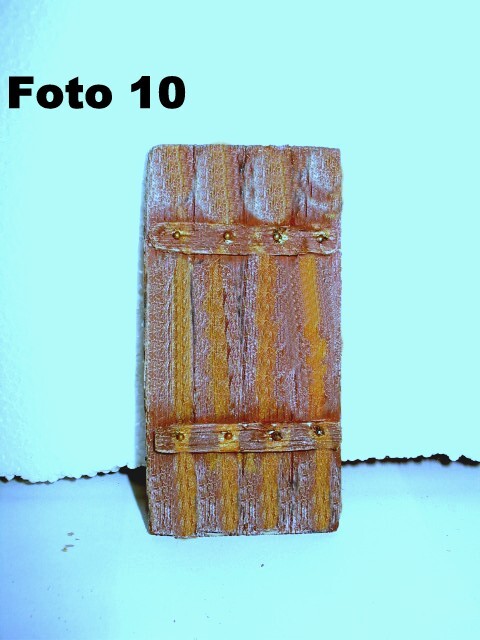

10º En madera de balsa, cortamos la puerta del molino. Medidas: 10 cm. de alto * 4 cm. de ancho.
Le marcamos con el cutex, “bastantes profundos, pero sin llegar a traspasar la puerta” como si fueran unos tablones verticales y con el cepillo de punta metálica, lo pasamos varias veces, para marcarle las vetas a la madera.
A la puerta le pegamos dos traveseros horizontales “como si fuera para reforzarla” y en dichos traveseros, le clavamos unos cuantos alfileres o clavitos pequeños, cortando con unas tenazas o alicates corta cables, las puntas que sobresalgan de la parte posterior de la puerta. Foto 10.
También con madera de balsa hacemos el marco de la puerta. Medidas: 1 listoncito horizontal, de 8 cm. de largo * 2 cm. de ancho. Dos listoncitos verticales de 11 cm. de largo * 2 cm. de ancho.
Hacemos una ventanita, También de madera de balsa. Medidas: 3 cm. de largo * 2 cm. de ancho. Y le hacemos, los traveseros de refuerzo, con sus clavitos al igual que la puerta. Nota: se me olvidó de hacerle fotos individuales, pero viéndola ya puesta en el molino y con las medidas anteriormente expuestas, no es nada difícil hacerla.

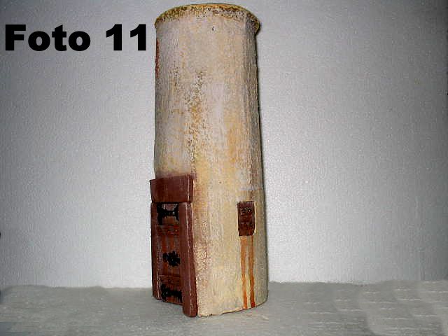

11º Procedemos al pintado del molino:
Al cuerpo y al techo del molino, con una paletina o pincel ancho de cerdas largas, le aplicamos, una mano de fondo, con pintura plástica mate, bastante diluida en agua, color ocre. Le dejamos secar a esta mano de pintura y procederemos a aplicar las veladuras.
Veladuras:
Para el cuerpo del molino:
1ª Veladura: pintura plástica mate, color ocre + una pizca de blanco “sin rebajarla en agua”, escurrido el pincel en un trozo de porexpan, para que cuanto apenas lleve pintura, aplicada con un pincel o paletina ancha de cerdas cortas, barriendo en vertical.
2ª Veladura: Pintura plástica mate color marfil. Aplicada con la misma técnica de la primera veladura.
3ª Veladura: Pintura plástica mate blanca. Aplicada con la misma técnica de la primera y segunda veladura, pero que cuanto apenas, lleve el pincel unas cuantas partículas de pintura blanca.
Para el techo del molino:
1ª Veladura: Pintura plástica mate, color amarillo pálido.
2ª Veladura: Pintura plástica mate, color marfil.
Así nos quedan el cuerpo y el techo del molino, después de pintado. Foto 11.

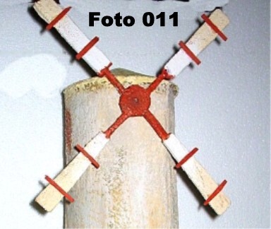

Pintado de las aspas:
1ª Pintamos el circulo y la punta fina de las aspas, que van pegada al circulo, de un color rojo anaranjado.
2º El resto de las aspas lo pintamos de marfil, con una pequeña veladura en blanco.
3º Los listoncitos que atraviesan las aspas y van pegados encima de ellas, los pintamos también del color rojo anaranjado, como el circulo. Foto 011.
Pintado de los elementos de madera;
1º Les aplicamos una mano de fondo, con pintura acrílica mate “tipo Americana” color marrón castaño, bastante diluida en agua, para que penetre bien por todas las vetas de la madera. Le dejamos secar a esta mano de pintura.
Veladuras:
1ª Veladura: pintura acrílica mate color ocre + un poco de blanco.
2ª Veladura: pintura acrílica mate color marfil.
Los clavitos de la puerta y ventana, los pintaremos de color negro, dándoles una pequeña patina, con pintura acrílica color plata y cuando este seca esta pintura, les daremos unos toquecitos de naranja-amarillento “bastante diluida en agua” para imitar el oxido y continuaremos hacia bajo de los mismos, como si cuando hubiera llovido, chorrea el oxido.
Nota: las veladuras, las aplicaremos con la misma técnica de siempre. Foto 10.
Pintado de todo lo que imite a la piedra y de las escaleras:
1º Le damos una base de fondo, con pintura plástica color gris sucio oscuro = blanco + un poco de negro + una pizca de azul + una pizca de ocre. “rebajada en bastante agua”. Le dejamos secar a esta mano de pintura.
2º Imitaremos las manchas de humedad, por los bajos de la base del molino y en las juntas de los peldaños de la escalera, con pintura plástica mate, color verde musgo oscuro, bastante rebajado en agua. Cuando esté seca esta mano de pintura, empezaremos con las veladuras.
Veladuras:
1ª Veladura: el mismo color de la pintura de fondo, aclarado con un poco de blanco.
2ª Veladura: gris claro.
3ª Veladura: marfil.
Nota: en una de las piedras superpuestas, la que tiene forma más alargada, insistiremos con el color marfil, para romper la monotonía cromática, de las demás piedras. Foto 8.

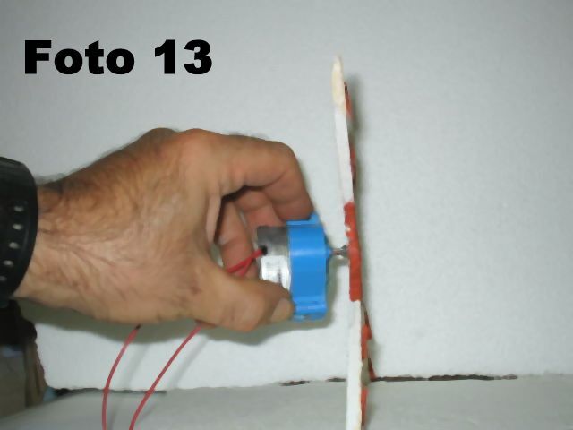

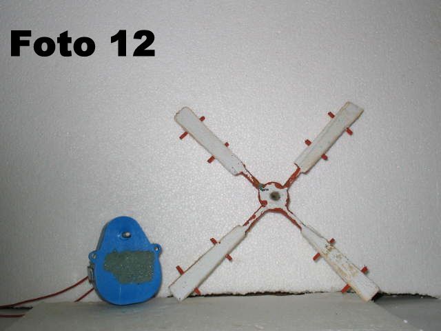

13º Vamos a colocarle al molino el motor, que le dará movimiento a las aspas: El motor es uno que tenia yo por aquí, y lo compre hace unos años en una comercio de electrónica. Sus características técnicas son: FIBER P164
G025 JOBBZ22
12 sec
230 v. 50 HZ. Foto 12.
Si no encontráis uno igual, podéis usar uno de microondas u otro que tenga pocas revoluciones por minuto. Por que si no, las aspas girarían demasiado rápidas y no seria un movimiento real.
Le hacemos un agujero, en la parte de arriba del cuerpo del molino, para sacar por hay el eje del motor que irá, pegado a las aspas del molino.
También le hacemos un hueco, del diámetro del eje anteriormente dicho, al centro del circulo de las aspas “que nos encaje bien el eje” por la parte de atrás que no van pintadas. Foto 12.

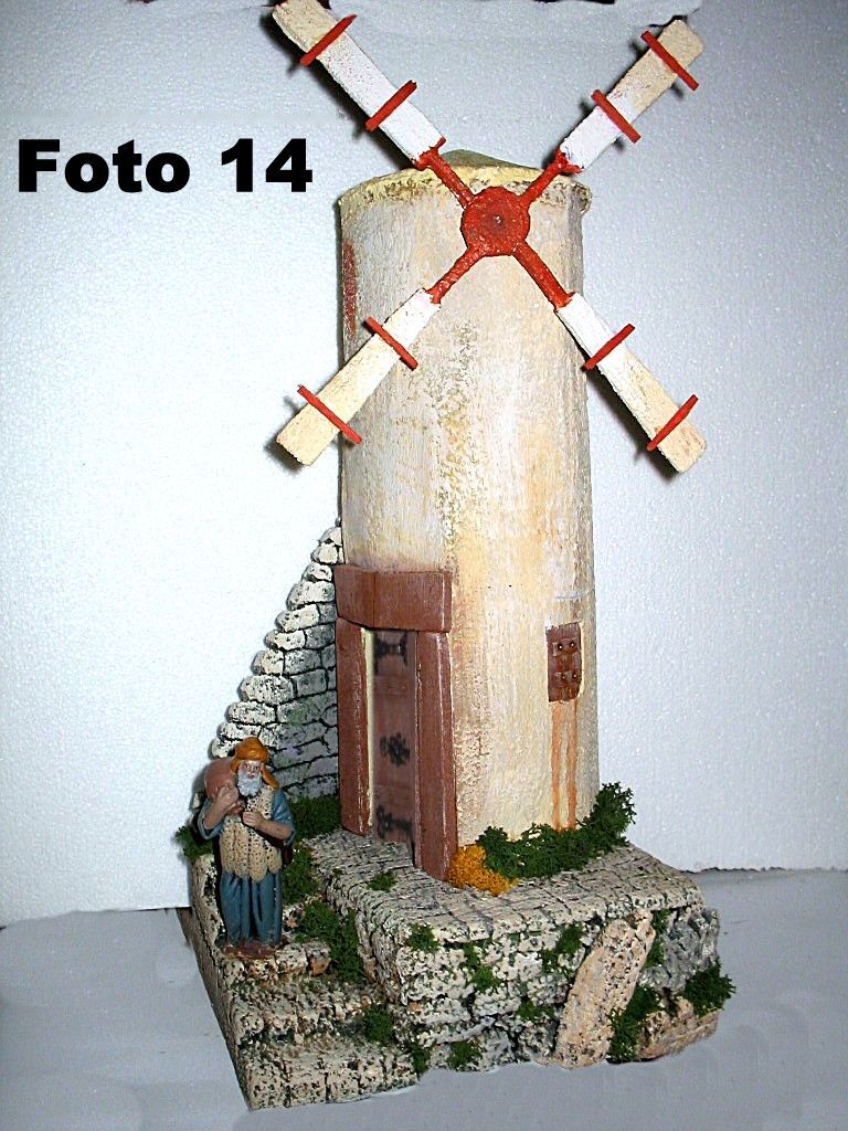

14º Probamos el motorcito con las aspas puestas, en el eje del motor, para ver que tal funciona. Foto 13.
15º Por la parte de arriba, en donde tiene que ir el techo del molino, introducimos el motor, sacando su eje lo más centrado posible, por el agujero anteriormente hecho y pegamos el motor, con el pegamento caliente “cuidando que no se nos meta, por el eje. Si no, no nos giraría” al cuerpo del molino. El cable del motor, lo sacamos, por la parte trasera baja del molino, a través de un pequeño agujero.
Cuando ya este pegado el motor y frió el pegamento caliente, le ponemos una gotita en el hueco, que le habíamos hecho anteriormente, al circulo de las aspas y las pegamos al eje. Cuando ya esté seco el pegamento, volvemos a comprobar que las aspas puestas, en el molino giran adecuadamente.
Por ultimo con el pegamento caliente, pegamos el techo del molino.
Si queremos podemos pegarle en donde nos parezca, unos pequeños trocitos de musgo polar verde oscuro y otros de amarillo, simulando hierbajos que han salido, de entre las piedras, en el bajo del molino y en algún rinconcito de las escaleras; en el lado que está pegado al muro de la base del molino.
Y ya tenemos terminado nuestro molino. Foto 14.
