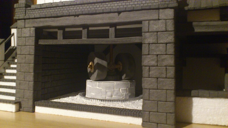

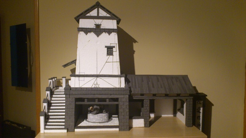

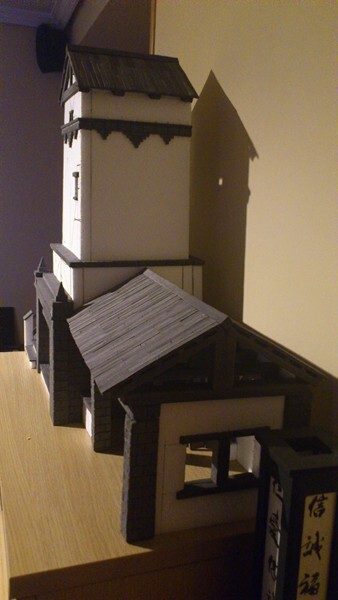

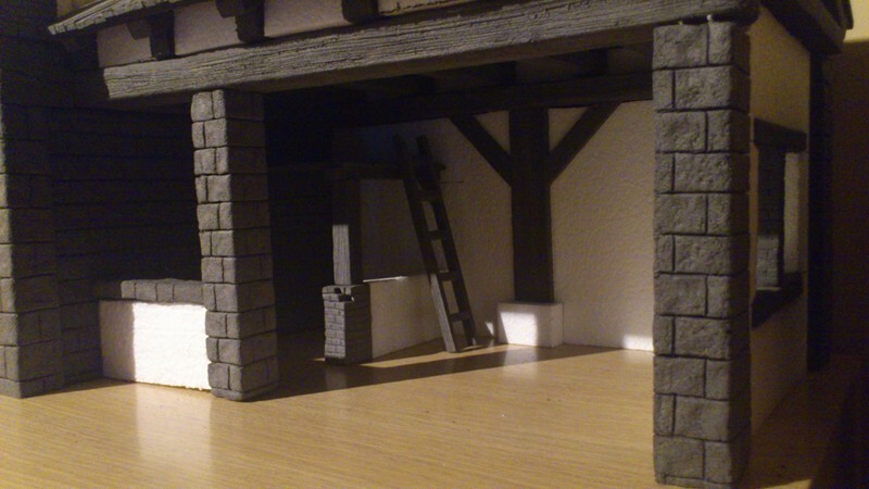

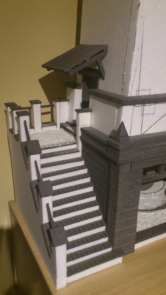

Buenas gente.
Os dejo ya las últimas fotillos antes de ponerme a darle yeso como un cosaco, ya termine la escalinata y practicamente la muela está terminada (falta ponerle el motor). Si veis algo que quedaria bien por favor no os corteis y decidlo que todavía estoy a tiempo. Las aspas... estoy en ello XD (es que todo el mundo que lo ve me dice: ¿Un molino?... ¿Y las aspas?.... jejejej
(DSC_0056 (Copiar).JPG)
(DSC_0057 (Copiar).JPG)
(DSC_0058 (Copiar).JPG)
(DSC_0059 (Copiar).JPG)
(DSC_0060 (Copiar).JPG)
Adjuntos DSC_0056 (Copiar).JPG (64KB - 195 descargas)
Adjuntos DSC_0057 (Copiar).JPG (51KB - 202 descargas)
Adjuntos DSC_0058 (Copiar).JPG (75KB - 198 descargas)
Adjuntos DSC_0059 (Copiar).JPG (76KB - 193 descargas)
Adjuntos DSC_0060 (Copiar).JPG (42KB - 201 descargas)
62
Salamanca
19/10/2011 00:16
Tres cosillas:
1ª Cosilla: Es impresionante. La construcción está muy bien.
2ª Cosilla: Menos masl que tienes una casa pequeña.
3ª Cosilla: Debes tener en cuenta por donde le da el viento a la construcción y la vertiente del tejado superior puede caer sobre la puerta.
Dicho esto,... fuera bromas, está muy conseguido. Una obra de arte.

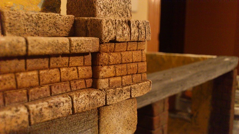

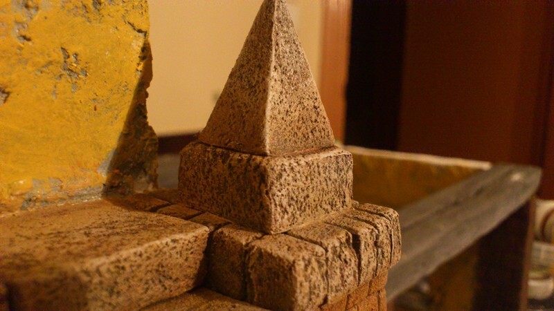

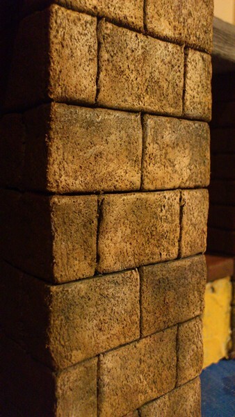

Buenas de nuevo foreros. Os pongo unas fotillos con las pruebas de pinturas que estoy haciendo al molino después de haberlo enyesado ya casi completamente.
No he podido hacer gran cosa porque he estado muy liado y un poco "desganao", pero bueno, poco a poco que ya la Navidad se nos echa encima.
De momento solo pongo unas fotos de como iran las piedras y los ladrillos, las paredes como podeis ver están todavía en proceso.

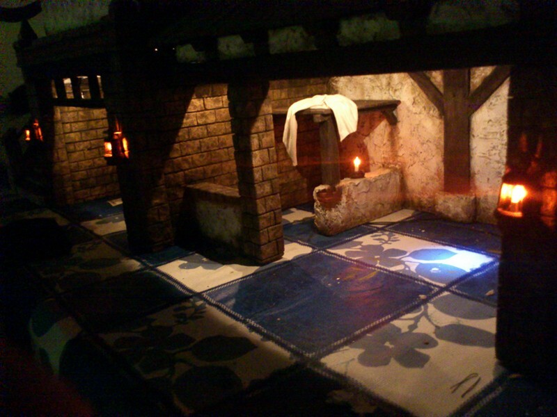

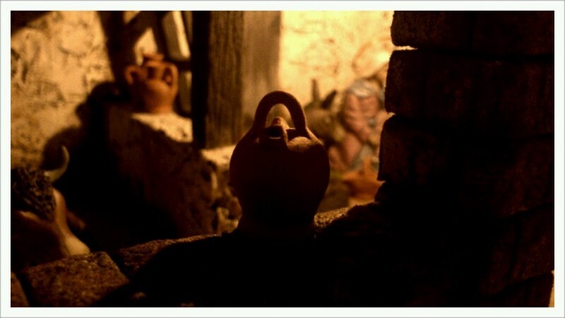

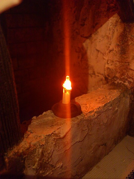

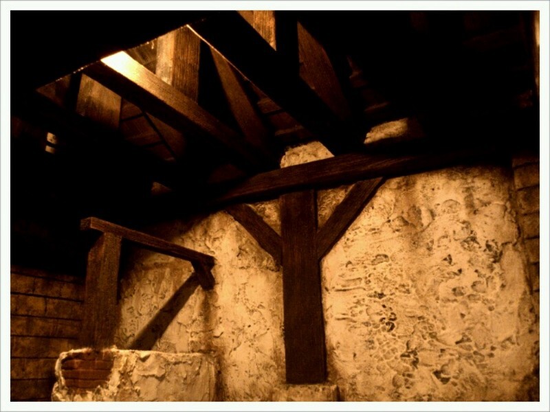

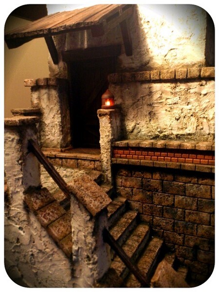

Hola de nuevo foreros. Bueno aqui os dejo unas fotillos de como va tomando forma mi molino. Ya solo me falta realizar las aspas y la base y se podría decir que estará terminado. Estaba haciendo pruebas de luces y colocación de las figuras etc... y bueno esto es de momento lo que va saliendo. Espero que os guste.
(Establo (Copiar).jpg)
(Detalle establo (Copiar).jpg)
(Vista entrada lateral (Copiar).jpg)
Adjuntos Establo (Copiar).jpg (104KB - 196 descargas)
Adjuntos Detalle establo (Copiar).jpg (56KB - 195 descargas)
Adjuntos Vista entrada lateral (Copiar).jpg (87KB - 205 descargas)
13/11/2011 10:27
...............................¡de lujo! precioso, me gustan las piedras
979
Girona-Navarra
13/11/2011 10:47
Está fenomenal y estás consiguiendo un color precioso. Felicidades.

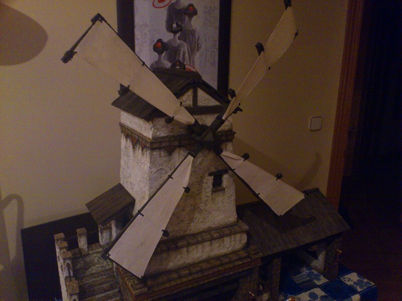

Buenas de nuevo foreros, aqui os dejo unas fotos con las aspas ya vestidas (me falta ensuciarlas un poco) y unas pruebas de luces que he estado haciendo.

19/11/2011 19:25
Hola yo soy nuevo pero me atrevo a darte mi opinión, yo también le ponía tejadillo y felicidades por la estructura y el tejado q está muy logrado.
