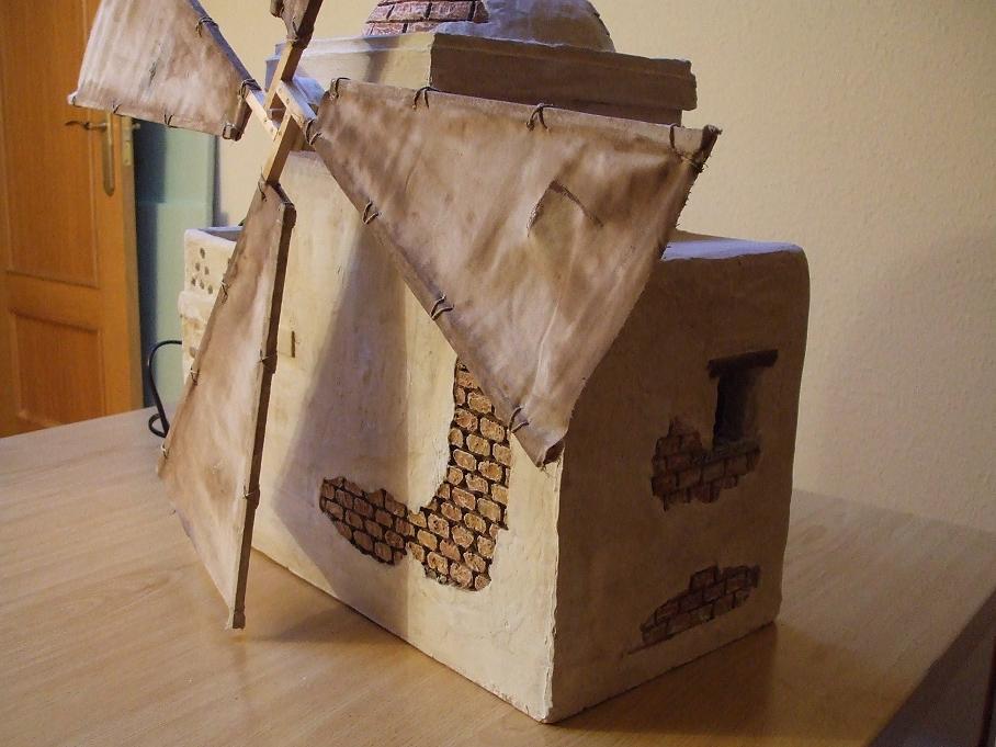

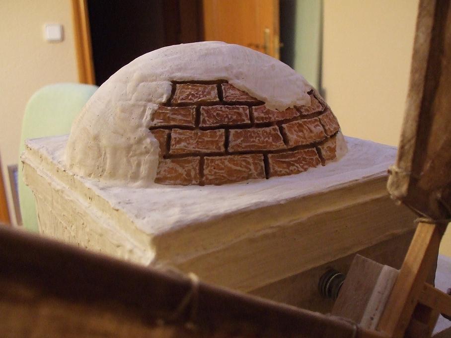

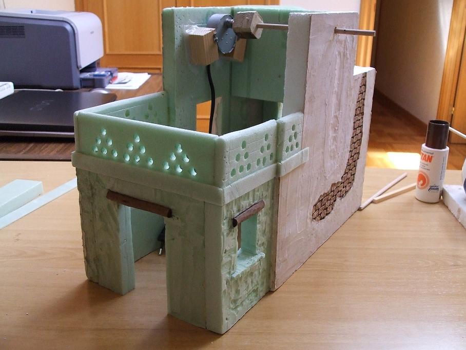

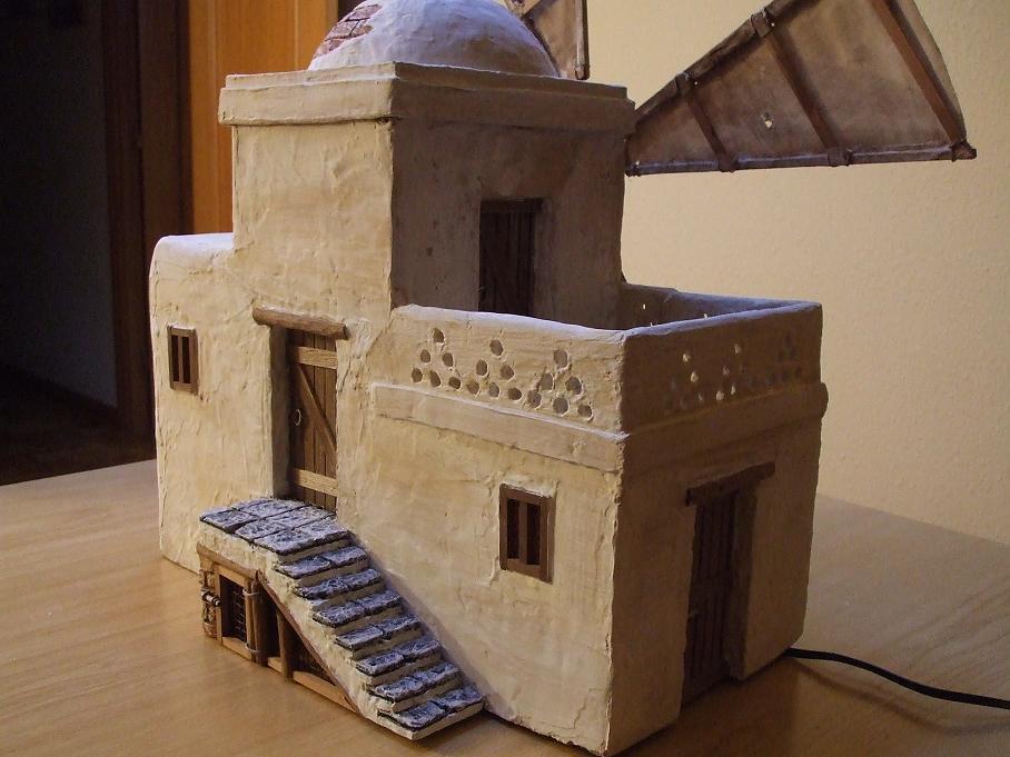

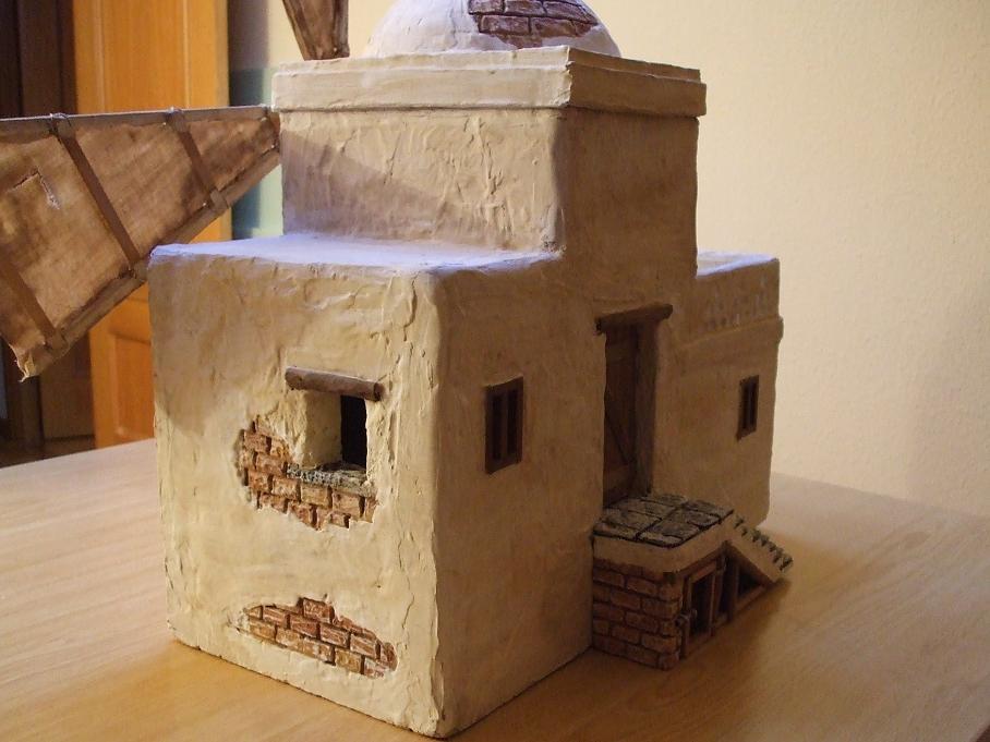

Y aquí se acabó. Por fin os pongo el edificio terminado. Ahora haré otro similar para el Belén de los vecinos.
Espero vuestros comentarios, positivos y negativos, no importa, de todo se aprende.
En cualquier caso mi deseo es que os guste.
Como siempre en la pintura he utilizado témperas, sombra natural, ocre, ocre amarillo, blanco y negro
Te grabado un mini vídeo, pero no consigo colgarlo en el Youtube, cuando lo consiga os pondré el enlace.

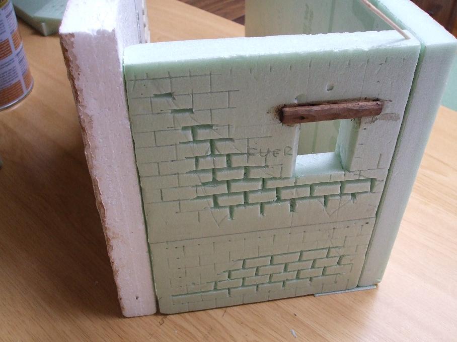

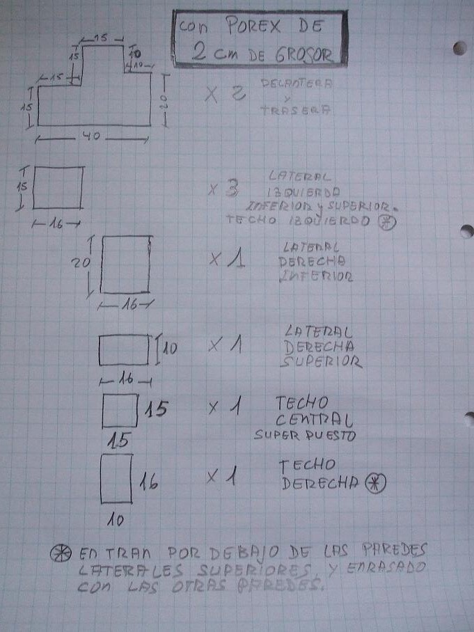

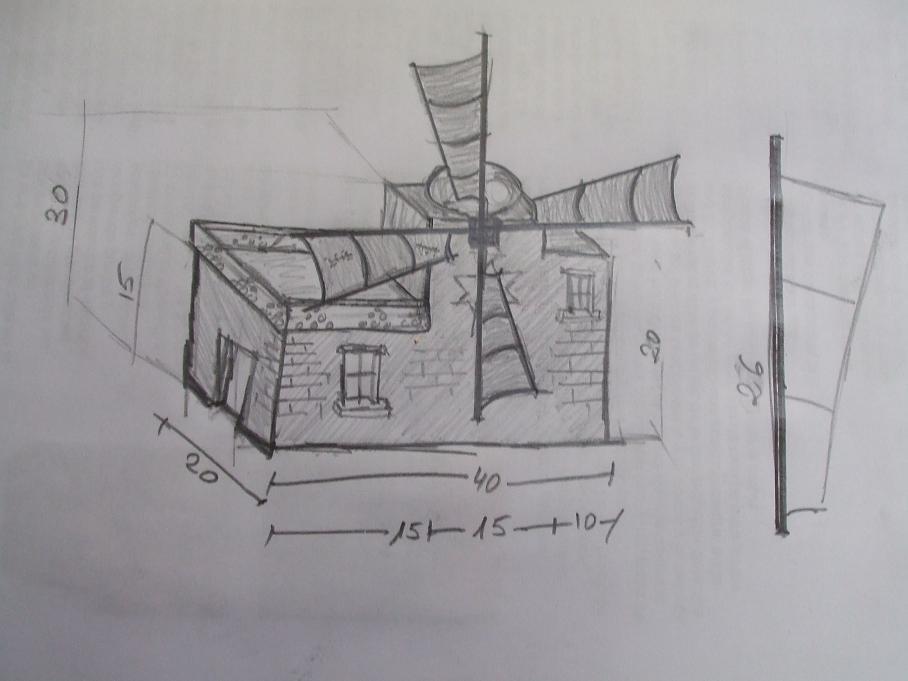

(0001 Boceto con medidas.JPG)
(0002 Despiece.JPG)
(0003 Vamos montando.Los ladrillos son esculpidos con el cuter. La ventana ya la habbÃis visto..JPG)

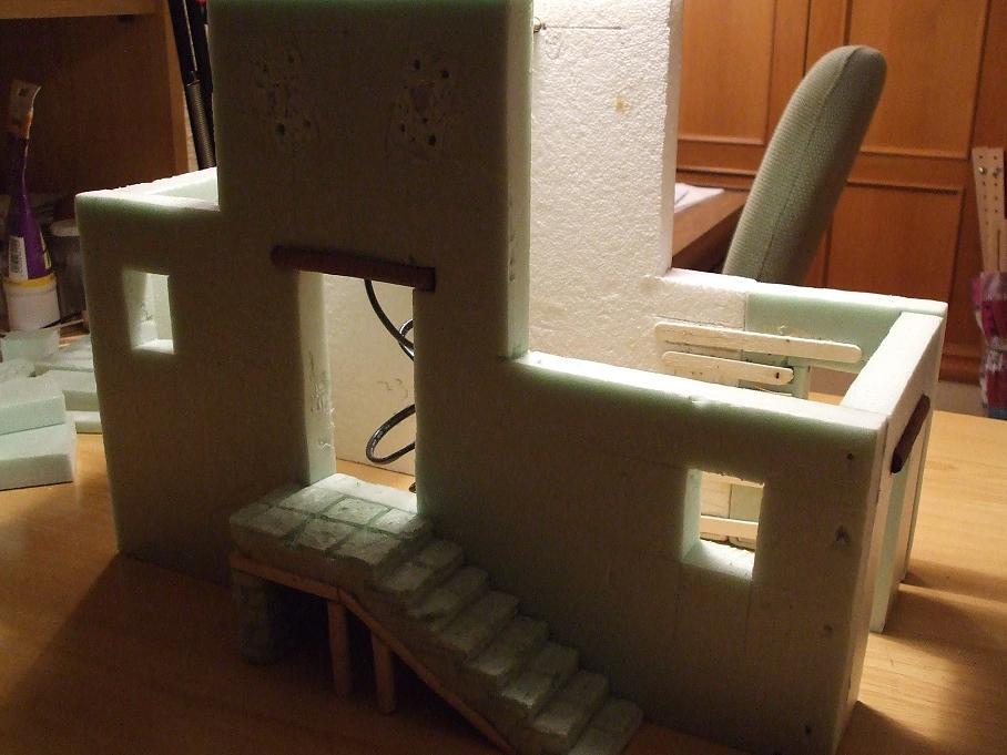

(0004 Parece un edificio..JPG)
(0005 Con su escalera y todo..JPG)

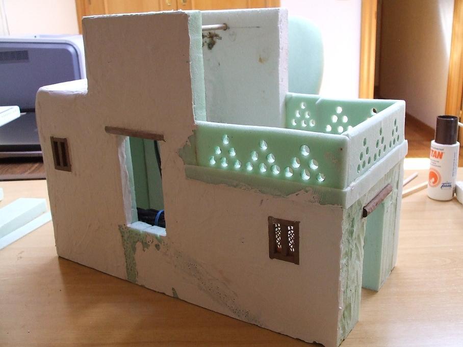

(0006 Dado el aguaplast y con las dos ventanas de celossÃa ya puestas..JPG)

Muchas gracias a los tres por vuestros comentarios. Insisto, si os surge cualquier consulta no dudéis en preguntar.
Está pensado para figuras de 12 cms.

Me gusta mucho. Tiene detalles estupendos. Me encanta el pequeño hueco bajo la escalera. Un saludo
15/4/2008 18:30
Bueno, bueno, que aplicado que eres y estás, ahora sólo me falta verlo en el belén . Yo le huebiera puesto una pequeñita barandilla en las escaleras de bajada, por si acaso. Enhorabuena, ¡pero que muy bien!.
2779
15/4/2008 20:40
laica - 15/4/2008 18:30 Bueno, bueno, que aplicado que eres y estás, ahora sólo me falta verlo en el belén . Yo le huebiera puesto una pequeñita barandilla en las escaleras de bajada, por si acaso. Enhorabuena, ¡pero que muy bien!.
Y en la de subida, también

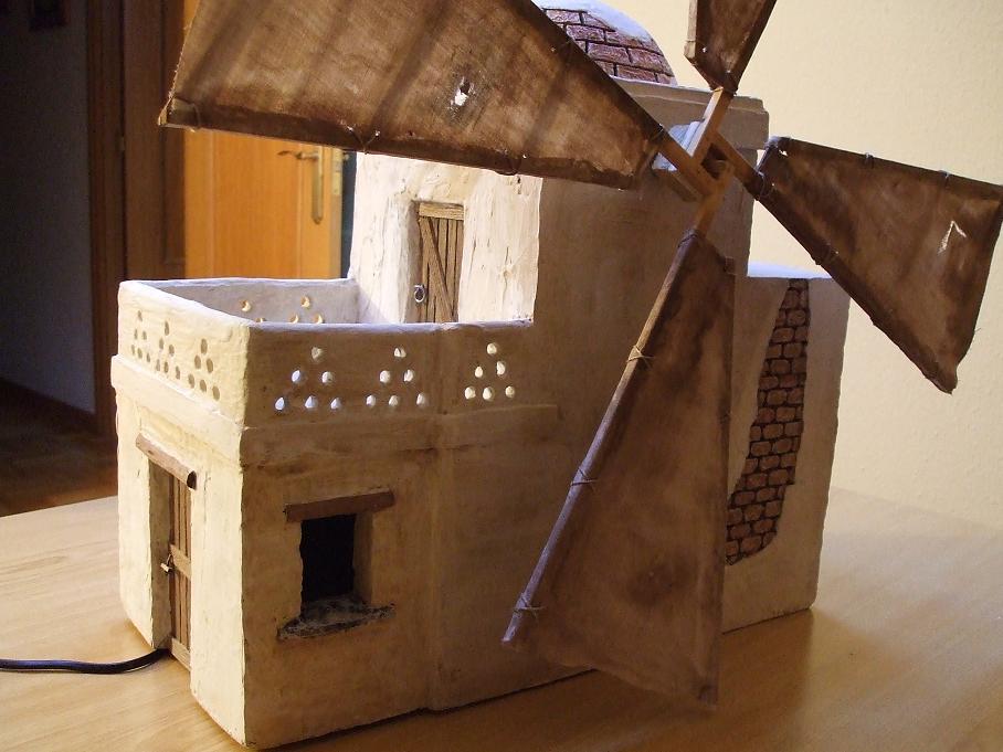

Calico, el molino está muy bien, sobre todo las aspas que está muy bien conseguido el envejecimiento.
Permíteme darte un consejo, he visto que utilizas palillos de helado para unir un porexpán con otro, yo utilizo en esos casos gasas por ambos lados (las que se utilizan para limpiar las heridas) y las pego con escayola; previamente en la parte del porexpán donde coloco la gasa la raspo con una lija de grano grueso para que tenga un buen agarre. Un cordial saludo.

Hola Calico
Muy bonito trabajo. Yo tengo una pregunta: Como se monta la flecha de las aspas del molino en la pared? Como se evita que se abocarde el orificio en el porex al girar el conjunto. Y como se fija en la pared opuesta?
Agradezco de antemano tu respuesta.
1088
16/4/2008 18:31
Gracias a todos por vuestras palabras y comentarios.
Contesto a Chatita:
Hay un tema que abrí en Paso a Paso con el nombre de "Motor molino" (creo), en el se detalla algo este tema, pero bueno allá voy. Dentro del Porex hay un caquillo de latón, venden en las tiendas de hobies unos tubos como de un metro y, de ahí, voy cortando, tiene 6mm de diámetro interior, igual que el exterior de la espiga que utilizo como eje, con lo cual, he lijado un poquito la espiga y solucionado. Se ven una arandelas, que no han resultado necesarias, pues las aspaqs van fijadas al cuadrado de madera y esta con una espiguita pasante (un palillo) al eje. El motor va atornillado a unas maderas y estas pegadas al porex con silicona caliente. Espero haberte contestado.

Contesto a Emore:
La verdad es que el porex blanco es recilado, mejor dicho la pared del porex blanco es reciclado y resulta (fallo técnico) que era de 2,5 en lugar de los 2 cm que tiene el verde, pero como estaba trabajado......
Por eso por la parte delantera no me habría sido útil tu técnica que, no te quepa duda, tomo nota para otra ocasión. Además de los palos de polo pegado con el pegamento de contato y sometidos a buena presión mediante pinzas (las habrás visto) durante un significativo número de horas, con lo cual adquiere suficiente fuerza, le pongo palillos d ebrocheta inclinados desde la parte superior y desde la inferio. Hago una cosita "especial" los introduzco casi hasta el final y los saco, entonces cojo el bote de cola blaca (con boca pequeña) y pongo el orificio demsalida de la cola contra el agujero qeu dejó el palillo, le meto a presión un "churretón" de cola y vuelvo a meter el palillo. Al día siguiente eso no hay quien lo mueva. También raspo el porex o le paso el soldador y luego le hago algunos surcos en varias direccione spar que el pegamento (sea el que sea) agarre bien.

Laica y Oriente: Pues tenéis razón, las personas se caen subiendo, pero sobre todo bajando, por eso y por unanimidad tendré que poner alguna barandilla, Jo..... más trabajo y aún me falta el tema eléctrico y dos cortinitas.

Pepi:
El pequeño hueco lo he pensado como gallinero. Abrí dos temas "escalera molino" y "tela metálica" en las que aclaro el tema. Si aún así te surgiesen dudas, pregunta lo que quieras.

No hay ninguna pega. Si necesitas más información o te surge cualquier duda, pregunta, trataré de atenderte rápidamente. He hecho otra versión más "regional", sin la cúpula y alguna otra variación (porche y hogar).
