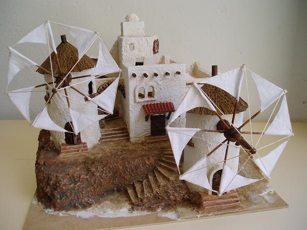

Hola amigos:
Muy buena idea la de abrir esta sección paso a paso. Aquí os muestro un par de molinos cretenses que henos construido para nuestro belén. Como veis porexpan clásico y un tubo de cartón para el cuerpo de los molinos. Para el techo la clásica esterilla de playa. El movimiento con motores de microondas.Saludos
JJ
(Imagen 033.jpg)

Resultado final.
JJ
(Imagen 059.jpg)
Adjuntos Imagen 059.jpg (45KB - 334 descargas)

Me gustan mucho tus molinos pero también el edificio de atrás. Las fachadas ¿son de escayola
o de pintura de fachadas? Un saludo.
225
sevilla.Triana
24/7/2006 19:17
Aquí ya había abandonado la escayola y sustituida por la perlita. He probado el recubrimiento rugoso de fachadas y su carácter plástico ofrece un inconveniente sobre la perlita. Ya sabemos que es más cómodo y menos "sucio" (por el proceso de elaboración) que la pintura rugosa, pero me parece que a pesar de haber comprado 5 kilos no me paso.

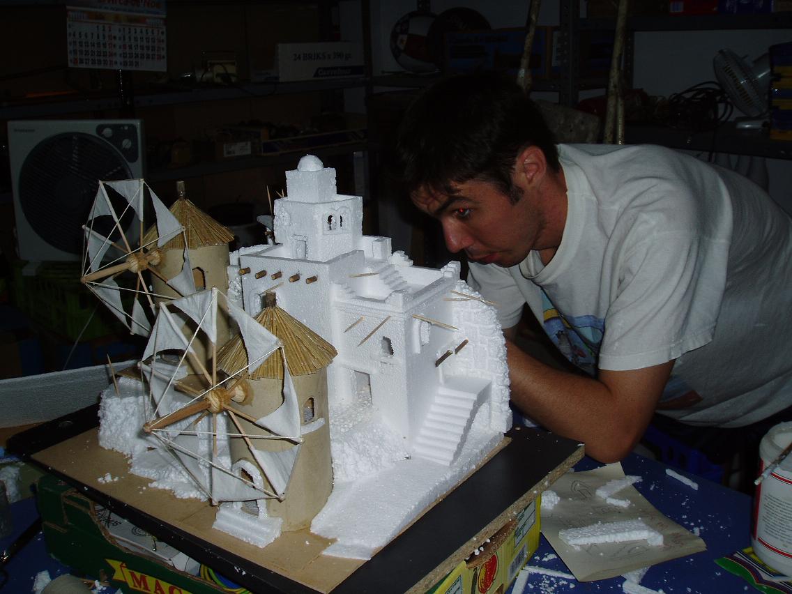

225
sevilla.Triana
17/8/2006 21:01
Hola Josy no dispongo de tales planos. Ya sabes, perpectivas, vistas y medidas. Simplemente un dibujo el cual no se parece mucho al trabajo final. Si te resulta algo complicado puedes hace solo un molino adosandole una casa. En la primera foto puedes ver con detalle como lo construi de corcho y los molinos a partir de un tubo de cartón. Luego aplicar la escayola y la pintura. ¡Ah! está construido en función del tamaño de las figuras que se colocan en puertas y en el exterior. Tu debes hacerlo según tus figuras.
Si deseas alguna explicación sobre algún detalle estoy a tu disposición.
