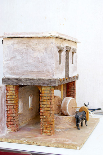

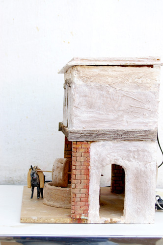

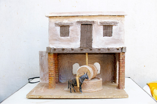

A petición del algunos compañeros belenistas del foro, quiero compartir con todos vosotros, el paso a paso de la construcción de este molino con burro en movimiento que hice para mi belén hace ya algunos años. Como el molino ya está hecho, más que un paso a paso, va a ser un despiece, aunque su realización no es complicada.

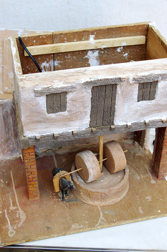

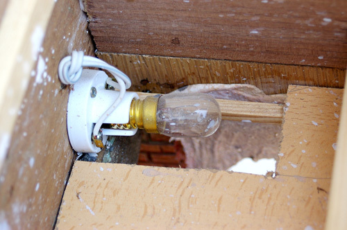

En primer lugar, para hacer este molino tenemos que montar la estructura de la casa. Mejor si la hacemos de madera o de tablero aglomerado, ya que en este caso, el porexpán sería bastante frágil. El interior de la casa, esconde el mecanismo del motor y la iluminación del molino. El techo de la casa se puede quitar para poder acceder al motor en caso necesario .Si disponemos en el belén de efecto de día y noche, lo podemos programar para que durante el día trabaje el burro y al anochecer se encienda la luz interior, dejando de trabajar el burro.

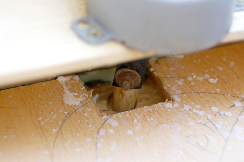

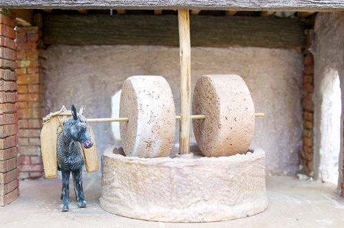

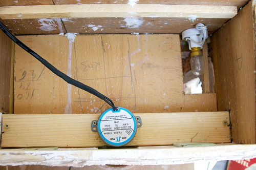

El motor utilizado para el movimiento, es de 10 r.p.m. y se puede encontrar en cualquier tienda de belenes en el apartado de electricidad. El movimiento va a tener dos ejes, uno horizontal y otro vertical. El motor, lo ubicamos en la parte superior de la casa, y en la punta del eje, situamos un palo de madera para que prolongue el movimiento del motor hasta la parte inferior del molino; este va a ser el eje vertical. En la parte inferior lo cruzaremos con otro eje en el que insertaremos las dos grandes ruedas de piedra, este va a ser el eje horizontal.

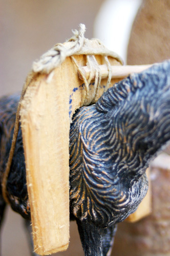

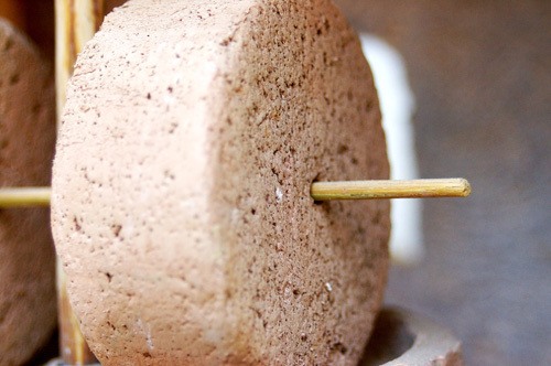

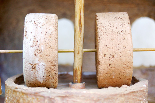

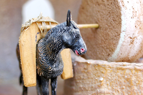

Las ruedas de piedra, en este caso sí que son de porexpan del duro, dándole unos golpes con un cepillo de púas para que imite la piedra. En una de las puntas de este eje horizontal situaremos el burro. Para sujetarlo, yo he utilizado un trozo de madera a modo de yugo, atado este al burro y al eje horizontal del molino.
La mayor dificultad del proyecto está en calcular bien la altura del eje horizontal y el diámetro de las ruedas de piedra con la altura del burro y del molino, para que el burro quede un poco en el aire, sobre todo las patas delanteras, y pueda moverse sin tropiezos. La base de las ruedas de piedra, es decir, donde se echaría el grano para moler, es un trozo de porexpán cubierto con escayola.
Una vez finalizada toda la construcción y habiéndonos asegurado antes de que el movimiento del molino funciona a la perfección, rebozamos la casa con escayola y la pintamos a nuestro gusto.
Saludos y espero que os sirva.

(01 Vista frontal.jpg)
(02 Vista lateral derecho.jpg)

(05 Vista interior motor.jpg)
(06 Union motor eje.jpg)
(07 Iluminacion interior.jpg)

(09 Detalle ruedas.jpg)
(10 Detalle rueda.jpg)
(11 Detalle burro.jpg)
(12 Detalle burro.jpg)
