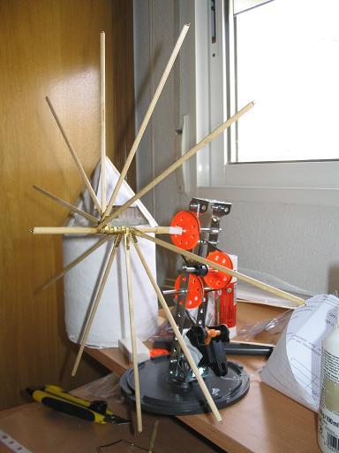

Hola a todos,
He visto que jose_joaquín aportaba un molino cretense y me he acordado de que hice este año un molino típico del campo de Cartagena.
Como referencia utilicé unos croquis que está en la web del Ayuntamiento de Cartagena (www.cartagena.es) en la sección de molinos de viento.
Materiales:
- Lata de 100 CDs
- Gasa escayolada
- Maderas, argollas e hilos de modelismo naval
- Piezas de un mecano.
- Tela de algodón

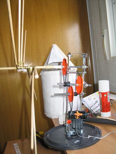

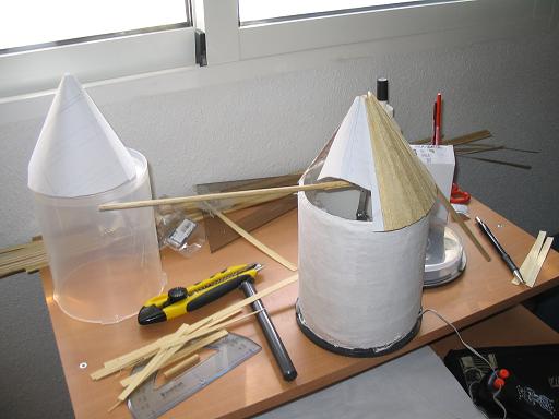

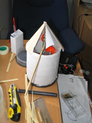

El procedimiento es sencillo. Por un lado se hace el cuerpo del molino envolviendo la lata de CDs con gasa escayolada húmeda y se le pega tiras de madera formando una puerta.
Las aspas del molino se mueven. En el interior se coloca el motor. Para conseguir reducir la velocidad de giro del motor que dísponía, construí un sistemas de transmisiones por correa con las piezas del mecano.
El cono de techumbre lo hice dibujando el desarrollo de un cono, pegando sobre el las maderas de forro del casco de barcos cortadas de forma que casaran entre sí.
Las aspas las hice con los listones cilíndricos que se emplean para los palos de los barcos: un vástago central y alrededor 10 palos separados 36 grados. Una vez pegados le puse las velas triangulares (pegadas en la base y amarradas con hilo por el vértice opuesto a la base hasta el extremo del palo siguiente).
El número de velas puede variar aunque yo opté por 10 puede ser de 8.
Compo toque final se pinta la madera con nogalina.
Espero que os guste...
Pedro

Cartagena mi pregunta es ¿se tiene que poner diez aspas?
gracias te quedo muy bonito
20
Cartagena
31/8/2006 22:48
No, realmente la mayoría son de 8 aspas. Depende de si quieres que se vean más las velas que el cuerpo del molino o viceversa.
