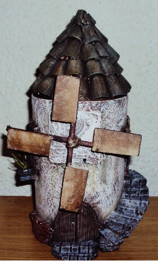

Hola! este es mi primer post en este foro, aunque llevo algunos años siguiendolo y alguno que otro registrado, bueno el caso es que quería dedicar mi primer post a la primera construcción del belén de este año ... espero que os guste, porque he de deciros que son materiales totalmente reciclados.
Me hubiera gustado porneros un PaP pero no he podido porque se escoñó mi cámara digital y no pude hacer las fotos pertinentes pero bueno os lo explico un poco.
hace falta:
Un bote de cartón de los de tabaco de liar, si son pequeños dos.
Aguaplast.
Pinturas acrílicas.
Porex de alta densidad (unos trocitos).
Palitos de pinchito de barbacoa.
un despertador que tenga el segundero contínuo.
cartulina.
cola blanca.
-en primer lugar desmontamos el despertador, si no se tiene en casa de segundero contínuo ( que no avanza por segundos sino haciendo un movimiento mas suave) quitamos todas las saetas y reservamos en segundero (IMPORTANTE)
-trazamos el cuadrado que ocupa el motor del despertador en el bote de cartón más o menos junto al borde superior, y lo recortamos.
- formamos con porex de alta densidad y el cútter los diferentes elementos como escaleras, puertas ventanas jardineras o similar y las adherimos al bote con cola blanca.
- cubrimos con varias pasadas de aguaplast (solo el bote) en diferentes sentidos para dar una textura más disforme
- por otra parte hacemos un cono con cartulina haciendo un círculo ,cortando un cuarto del mismo, y enrrollando hasta alcanzar el diámetro del bote.
-fileteamos pórex y hacemos tejas con la magnífica receta de lola y las pegamos al cono formando un tejado. (cuando esté seco se le da una manita de aguaplast fina)
-montamos todo y ya podemos pintarlo, dando una capa de marron oscuro al principio y aclarando con veladuras de marrones mas claros hasta el blanco.
. -PARA LAS ASPAS-
cogemos la medida deseada y cortamos los palitos de brocheta. los pegamos con cola o pistola termofusible y lo dejamos secar/enfriar.
atamos un hilo para hacer bonito y pegamos el segundero con pegamento fuerte o el de la pistola en la parte trasera de las aspas.
sólo tenemos que hacer las velas con cartulina o porex muy finito pintarlas y colocarlas ( no se recomienda poner mucho peso en las velas pues no hay que olvidar que hablamos de un reloj)
ya tenemos nuestro molino en movimiento por menos de 5 € y sin jaleos de motores.
espero haberlo hecho bien, ya que es mi primer PaP... espero que lo disfrutéis y que os sirva, un abrazo.,

en el primer paso quería decir que si no se tiene en casa, no hay mas que recorrerse las tiendas de chinos y todo a cien y con la excusa de probar si funcionan mirar a ver si el segundero es continuo.... no suelen costar mas de 3 €
