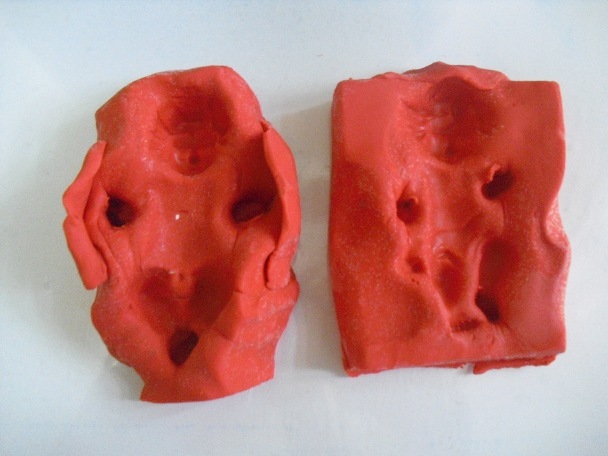

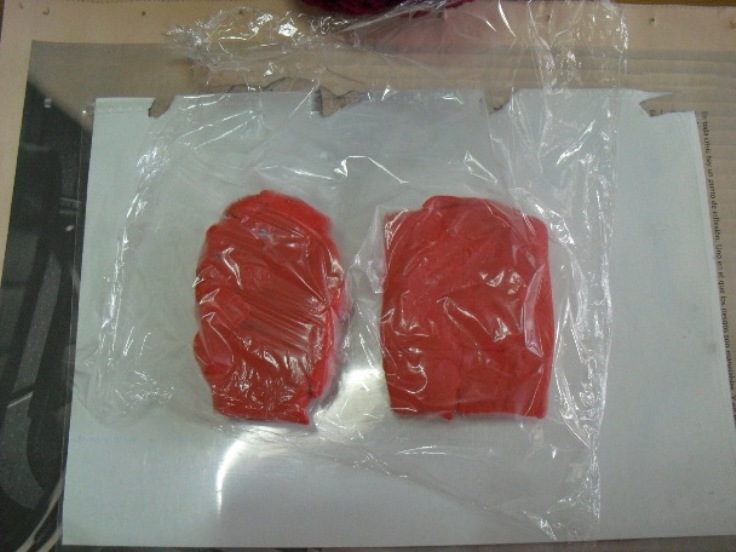

Pues no sé si esto debe ir en este foro pero como es para copiar figuritas o animales pequeños lo pongo aquí.

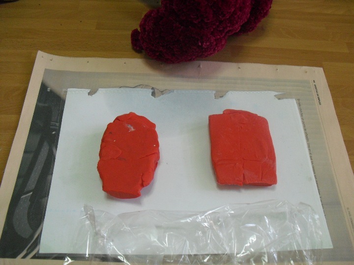

Para hacer figuras, animales o cualquier otra cosa se puede usar la plastilina corriente, para ello yo hago el molde de lo que quiero copiar y lo meto en el congelador del frigorífico una media hora más o menos; así sale completamente rígido y paso a rellenar con escayola o masas. Una vez qu está seca la copia es muy fácil de desprender puesto que la plastilina ya se ha reblandecido.

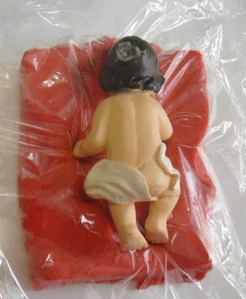

La plastilina la cubro con plástico de cocina muy fino bien estirado y paso a copiar la figura.

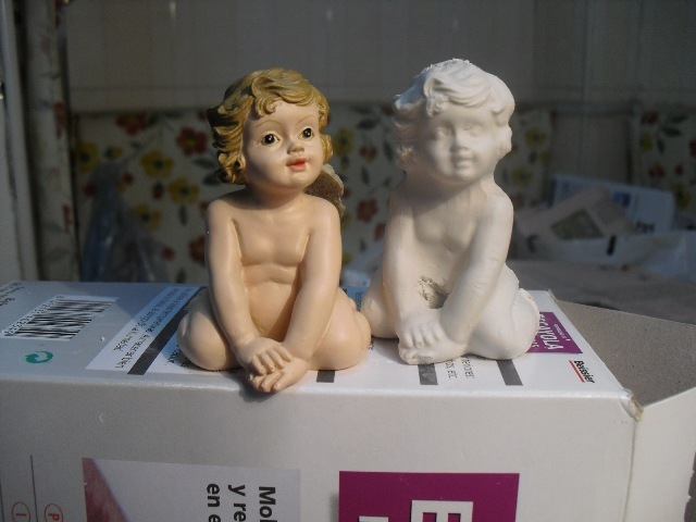

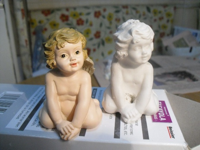

Es muy fácil y salen bastante bien las copias, y si no nos gusta pues podemos hacer otro inmediatamente, una vez hecha la copia nada más que repasar o lijar los pequeños defectos que tengan... Sólo he puesto una foto de la copia,se me olvidó hacer más fotografías de otras figuras y de manos y pies.
Espero que os sirva para pequeño detalles.
Un cordial saludo

Hola Belén, gracias, me alegro que te haya gustado; como verás es muy fácil y para hacer reproducir cosas chiquitas va muy bien, yo hago estos moldes sobre todo para manos, pies, y algunos adornos como cabezas de animales para fuentes y otros..

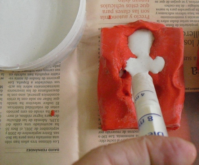

El de la foto concretamente es escayola líquida, cuando lo relleno muevo un poquito el molde para que no se hagan burbujas y salga mal la pieza, una vez seca retocar y ya está, y si no sale bien, pues haces otro inmediatamente.

Hola PIlar, lo más importante es que es fácil hacer copias de cosas chiquitas, como adornos para fuentes,edificios, manos, pies o figuras pequeñas como la del angelito que hice como muestra para subirlo. Aún falta retocar las imperfeciones.
Gracias. Un abrazo

Hola Belen, pues que no te de miedo, porque es la cosa más fácil del mundo, sólo es mezclar el polvo con agua, dejarlo un ratito, mover y se hace una especie de papilla y ya está preparada para usar. Como habrá visto yo tengo una jeringuilla para llenarla de escayola y que no se me desborde del molde.

La figura del angelito de la muestra solo hice la parte delantera que es la más dificil, luego se retoca y ya está, ´la parte posterior la voy a hacer con porcelana fria, porque es fácil. Si la figura es más complicada hago las dos partes y luego las uno con cuidado, pero de esta manera he hecho pocas, me interesa sólo la parte más complicada de la cabeza. Lo que más hago son manos y pies cuando hago alguna figura en porcelana, son también dificiles de hacer y así salen muy bien, o detalles como cabeza de animales para adornos,o cualquier otro objeto.

Hola Raul, me alegro que te haya gustado y sea práctico. TE explico: la pastilla de plastilina la tapas con el plástico de cocina finito y muy estirado para que no deje arrugas; la plastilina ahora mejor que esté blandita así puedes sacar mejor todos los detalles y una vez hecho el molde, separas el objeto a copiar y el plástico y lo pasas un rato al congelador, no hace falta mucho tiempo, cuando veas que está muy dura, y ya lo único que falta e rellenar de escayola, masas u otro producto similar. Si es escayola fragua rápido y ya tienes hecho el molde, despues lo repasas de inperfecciones y ya está....preparado para pintar o usarlo como convenga.
Espero que te haya aclarado tus dudas; para lo que quieras no tienes más que preguntarme de nuevo
UN cordial saludo
