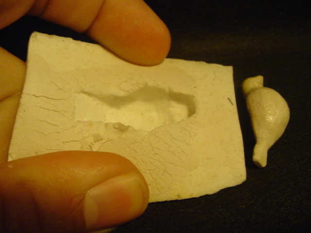

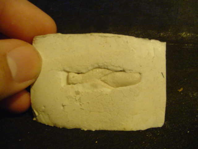

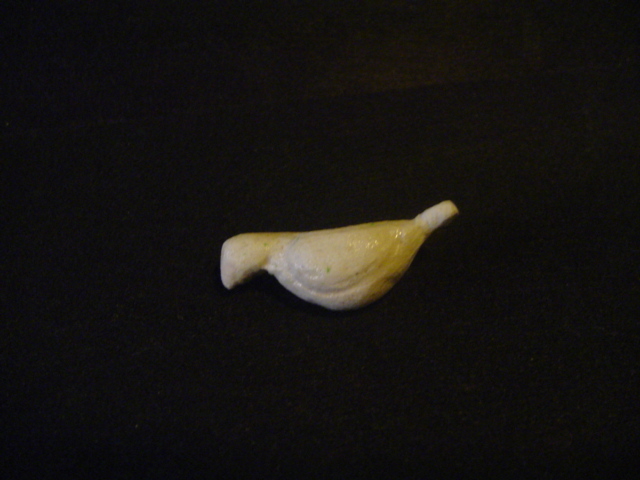

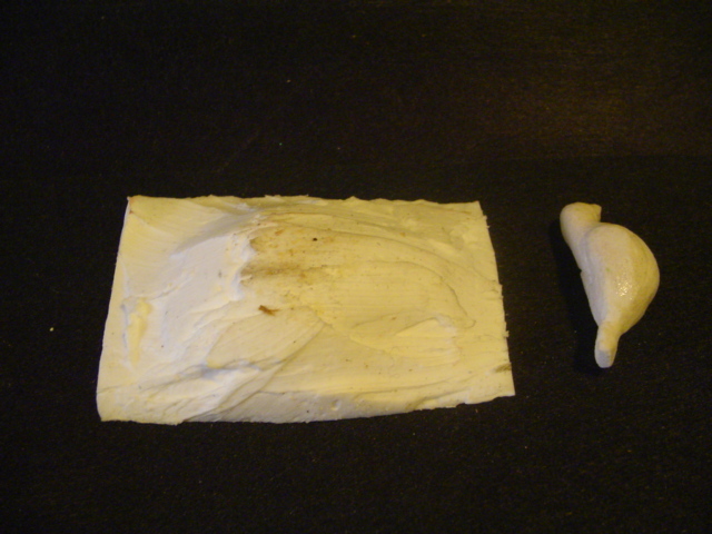

Con pasta de modelar creas un pajaro, paloma o lo que quieras reproducir.
Una vez lo tienes listo lo rocias con acite, talco o alguna sustancia que la silicona no se pege.
Segundo simplemente vas untando la silicona sobre la paloma, es importante que la parte dorsal dela ve este en linea con la superfie, azulejo o marmol.
Tercero dejar secar al menos 24 horas, desmoldar y hacer una cajita para cuando vacies escayola.
Cuarto vaciar escayola, dejar fraguar y delmoldar.
Quinto lijar o pulir para pintar.

Manu estamos viendo que se te dan muy bien hacer moldes cuando te refieres a el molde de silicona ¿es la de los cartuchos que se venden en ferreterias translucida?
69
Si, es la de cartucho. Tambien de venta en droguerias y tiendas de todo a cien.

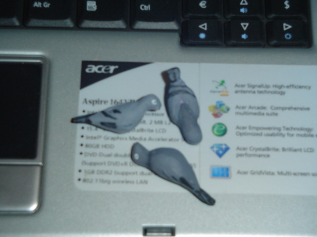

Ahora pintadas.

la cilicona blanca?
Kevin, te contesto por el.
Es silicona de fontanero (en cartucho), rociando bien la figura de aceite o jabon para que no se pegue. Tambien lo puedes hacer con silicona para moldes pero es mucho mas cara y dificil de usar.
