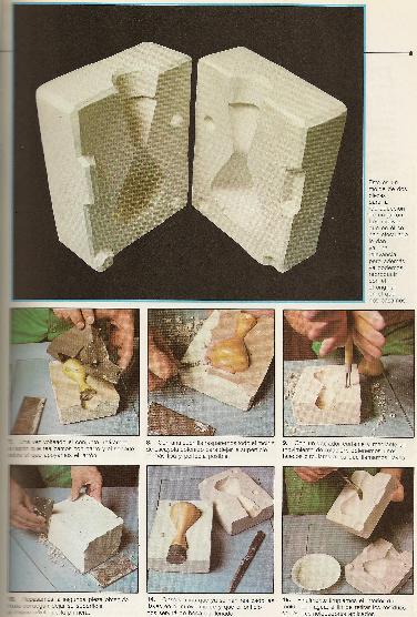

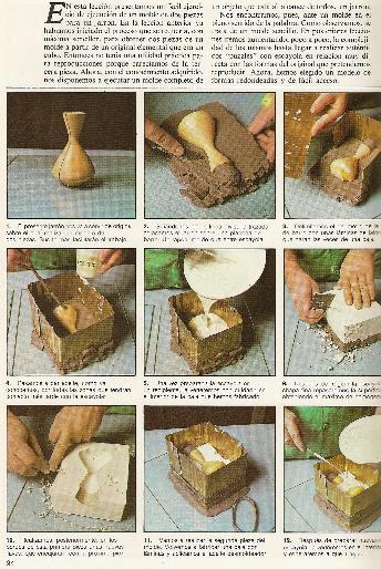

Esto es un molde para un jarron, pero lo mismo sirve para una columna
(escanear0007.jpg)
(escanear0005.jpg)
(escanear0005.jpg)
Adjuntos escanear0007.jpg (58KB - 381 descargas)
Adjuntos escanear0005.jpg (53KB - 317 descargas)
Adjuntos escanear0005.jpg (53KB - 308 descargas)

Hola Jugaflor
Muy agradecida por tu pronta respuesta y fina atencion de colgar instrucciones para mi.
Nunca he hecho un vaciado para sacar un molde pero de seguro lo voy a intentar. La columna va a ser para el altar de Dolores que voy a poner este año y debe representar la Columna de la Flagelacion para una figura que tengo de Ntro Señor de 20 cm. El año pasado pude poner todos los elementos de la Pasion representados en el altar pero no supe como hacer la columna. Pero es que no habia descubierto este maravilloso foro. Muchas Gracias.

Buenas a todos/as, sería posible Jugaflor me indicaras de donde sacar información sobre como hacer moldes, son novato en esto y en las imágenes que colgaste, tienen poca calidad y el texto no se ve, y no se que materiales se usan, y la explicación de las técnicas, etc..
