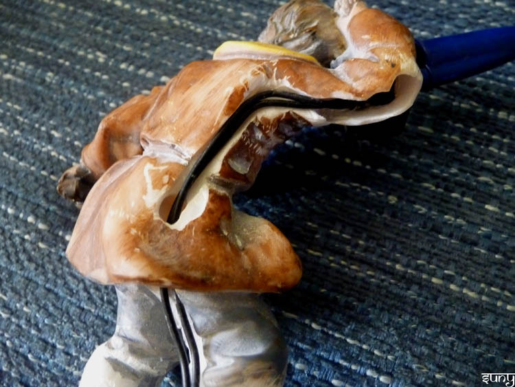

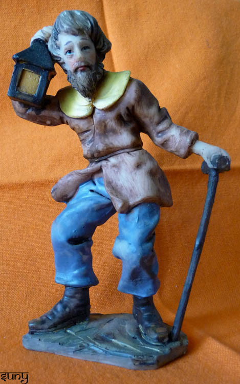

Partiendo de una figura un poquito “moderna” del todo a 100... le vamos a meter al pobre farolero en la máquina del tiempo… y le vamos a llevar al pasado… unos 2000 años... superpasado vamos... de paso aprovecharemos… e iluminaremos su vida… pero de verdad… ESPERO QUE OS GUSTE.

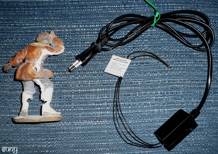

Pues eso… vamos a empezar a iluminarla… usando un neón parpadeante de 4mm. a 220V pero ya preparadito.

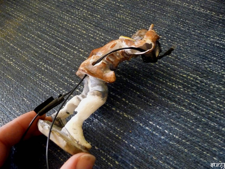

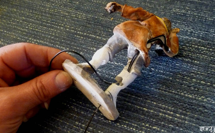

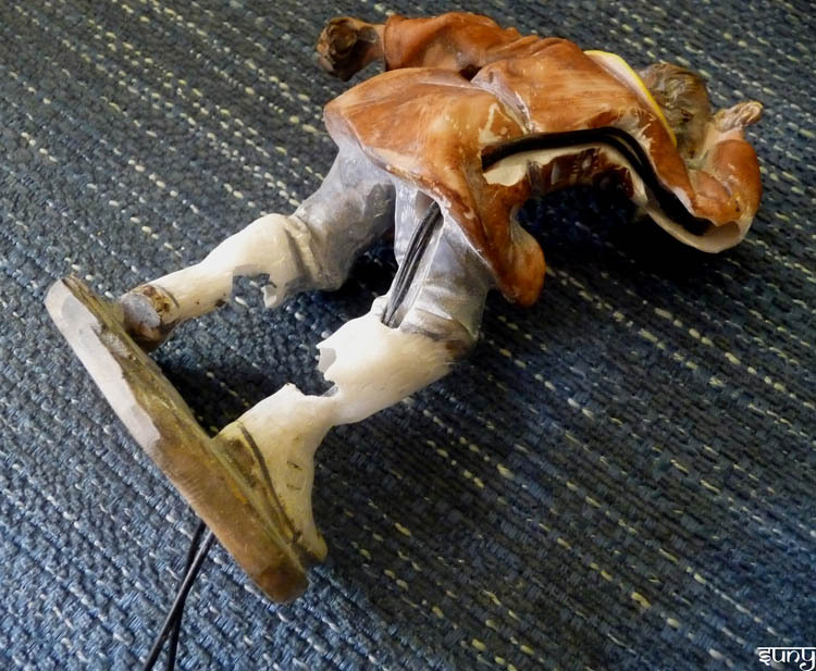

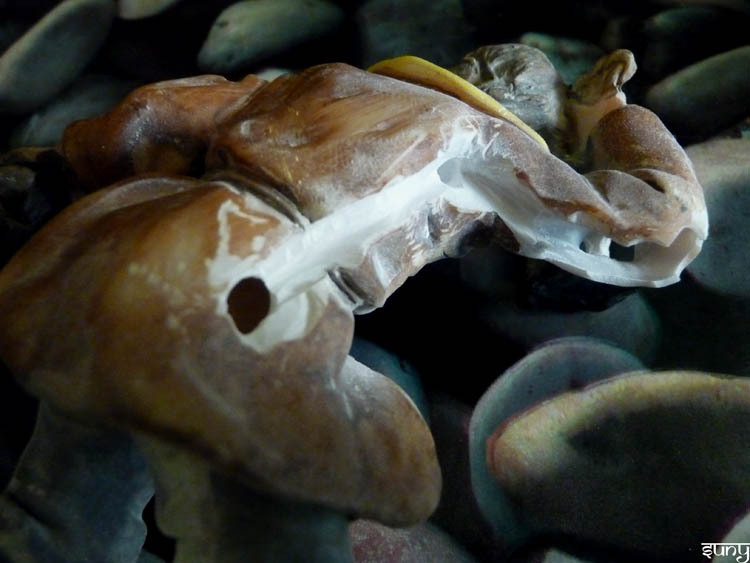

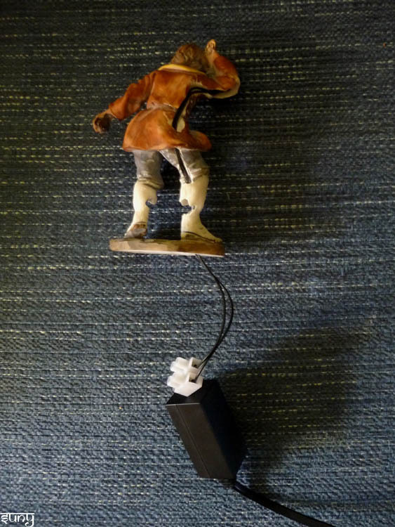

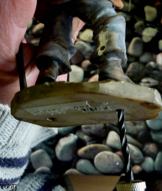

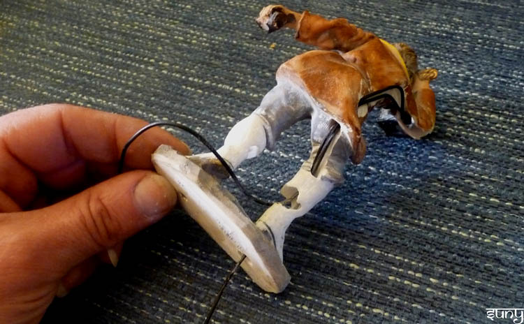

Lo primero de todo… vamos a comprobar si la figura está huequita por dentro o no… con la dremel realizamos un agujero en la base-peana de la figura farolil… por el que saldrá el cable del neón en su dirección al enchufe… y por él comprobamos que el pie está hueco y un trocito de pierna too.

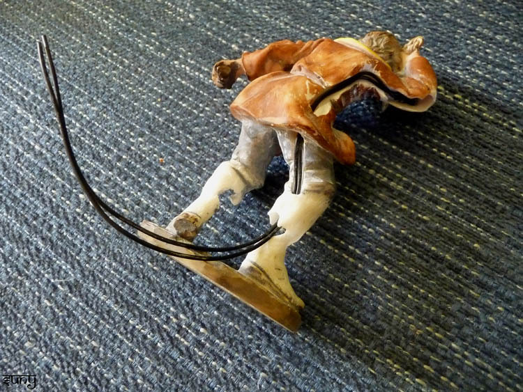

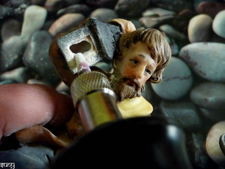

El siguiente paso es ahuecar el farol que contendrá el neón… con la broca del tamaño adecuado realizaremos primero un agujero y con distintas puntas de esmeril de la dremel… iremos haciendo desde ahí… hasta la base la caneleta por donde esconderemos el cable.
Os cuento que si la figura hubiera sido totalmente hueca… simplemente hubiera ahuecado el farol… y hala a introducir los cables desde ahí hasta la base de la figura… pero… realmente está hueca a trozos… solo brazos… pantorrillas y un poco en la tripita… y he preferido hacerlo como lo he hecho para evitar una digamos rotura total de figura.

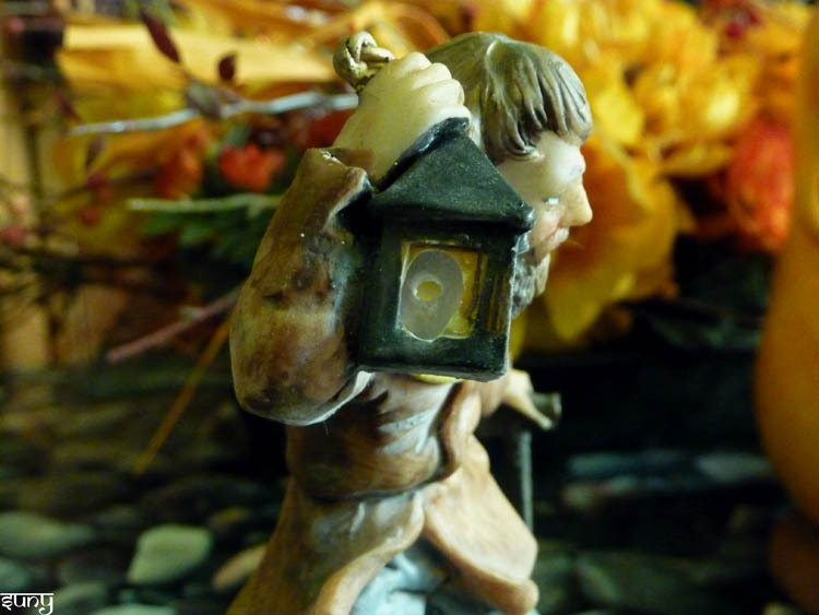

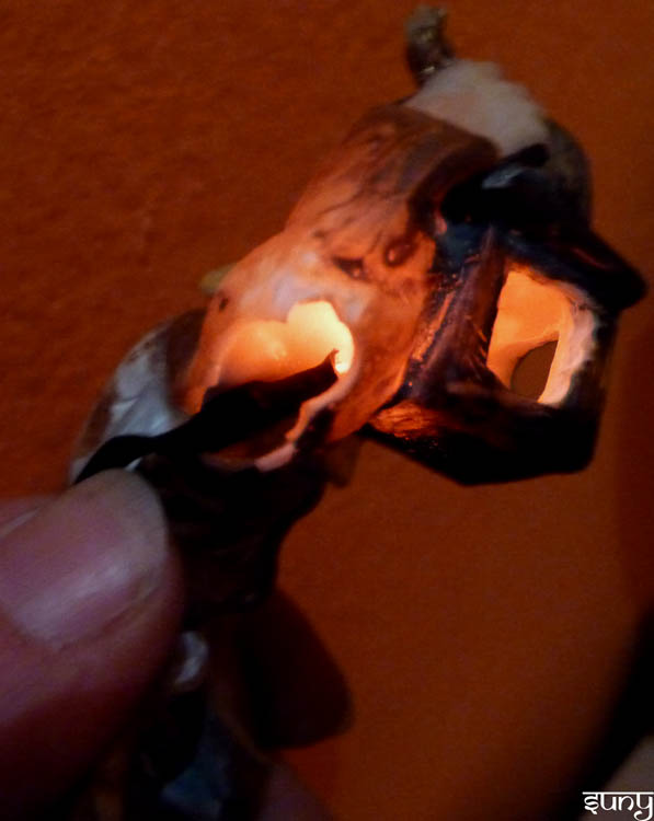

Otro problema encontrado… al hacer la primera prueba de luz… se transparenta el brazo…

sensacional, de veras prueba a darle pintura negra selladora por dentro saludos...
628
¡Que paciencia!. Ya que el material de la figura se transparenta, quizás quede más graciosa sin perforar el farolillo y ,como sugiere borne, aplicando pintura opaca al resto del brazo. ¡Claro! eso habrá que probarlo en otra figura.

Borne… negro que te quiero negro… y eso he hecho.
