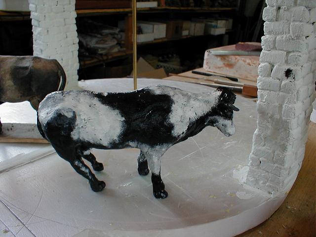

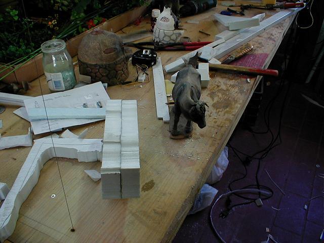

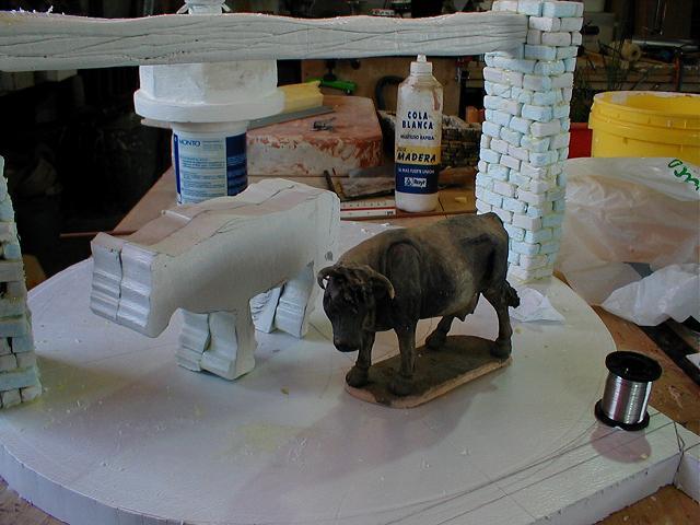

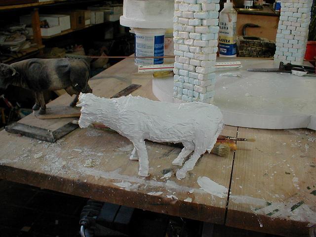

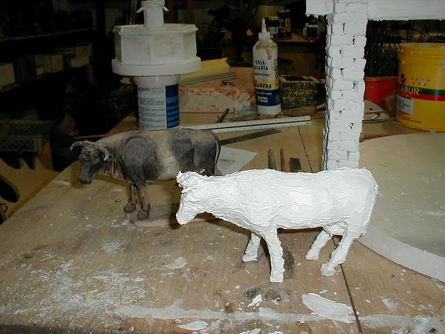

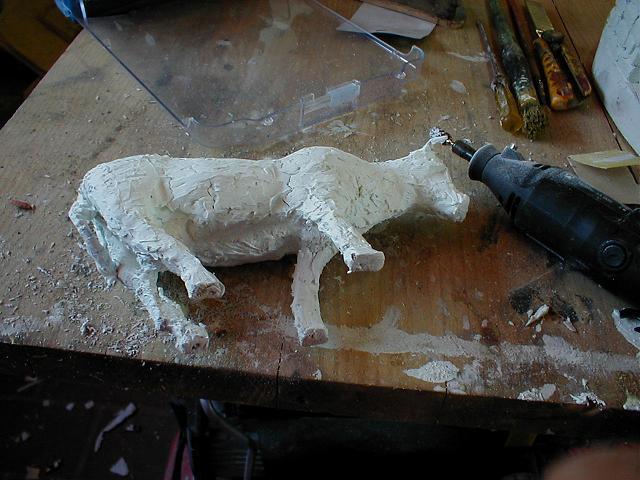

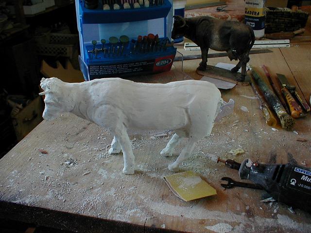

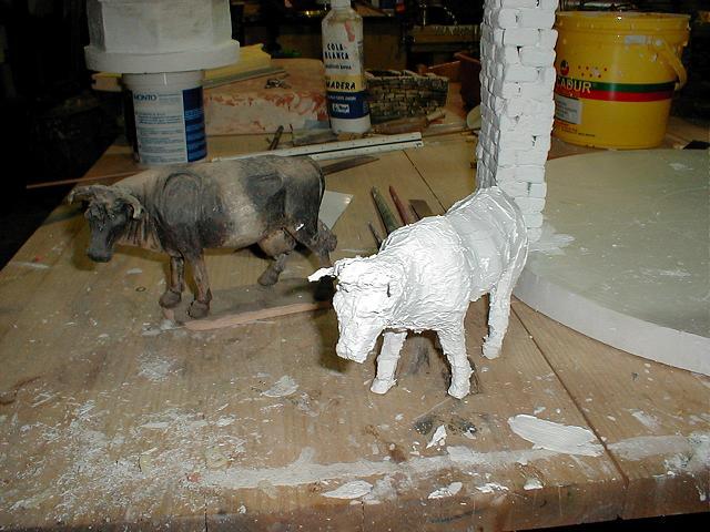

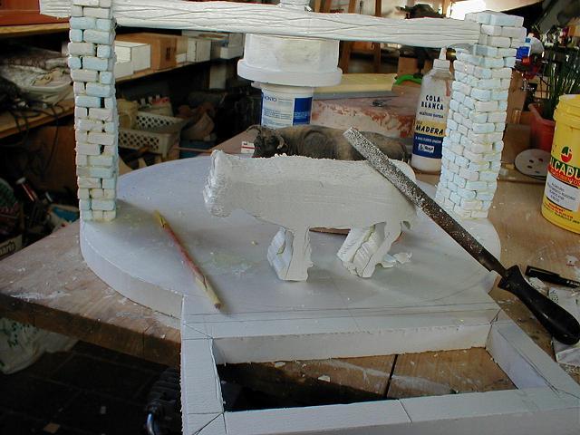

Esta es mi vaca modelada en porexpan para la noria que seguidamente colocare.-

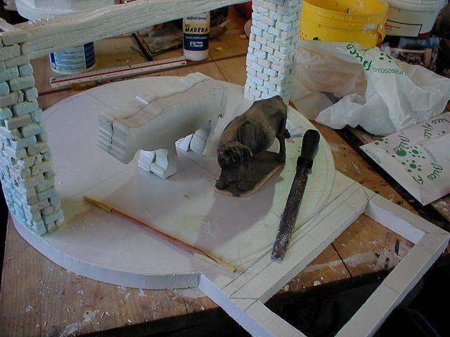

Primero he cortado dos planchas de porexpan formadas con la silueta de la vaca.

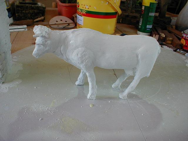

Con una escofina he ido quitandole volumen y seguidamente con lija he ido dandole la forma mas correctamente, ayudado tambien por una piedra pequeña  y la dremel.
Para que las patas no se rompan le he introducido un alambre a cada una.

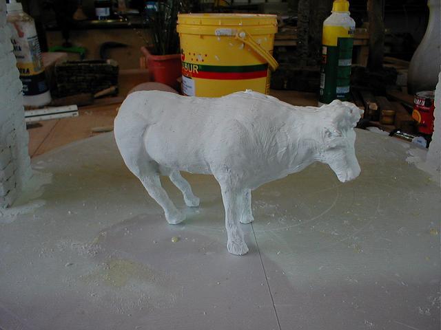

Los cuernos los he hecho con un alambre y le he dado volumen con la pintura de revestimiento de fachadas.
A continuacion he dado pintura de revestimiento de fachada a toda la piez a y dejandola secar, he lijado hasta conseguir el formato que deseaba.

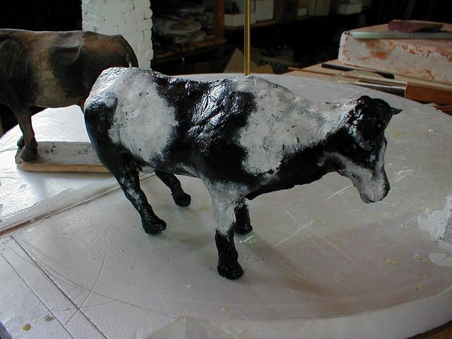

Luego he dado color y aqui esta mi vaca preparada para tirar de la noria que a continuación os pongo.

Hola Artesana. Con cualquier pasta habría tardado mucho mas tiempo en realizarla, ten en cuenta que no ha habido necesidad de espera a que se seque o endurezca, ni cocerla.
Se ha empleado el porexpan por pesar mucho menos que cualquier otro producto y para el fin que se ha hecho, la noria, interesa que tenga el menor peso posible, va suspendida y daña menos el eje.
En cuanto a la dureza, esta como una piedra, una vez terminada de modelar le doy una mano por toda la pieza, con idea de tapar     imperfecciones y endurecer la pieza y te aseguro que es como una piedra. Aparte de esto le meto un alambre a cada pata de la pezuña al cuerpo y así les doy mas resistencia.
Mientras te contestaba se me ha venido una idea, le voy    a hacer un molde y voy a intentar reproducirlas con espray de poliuretano, veremos ver que sale.

HYola Romadasa 1.-  Primero decirte me ha dado mucha alegríael ver que un trabajo mio interesa despues de tanto tiempo expuesto . Como puedes ver en el paso a paso lo primero que hago es el corte lo mas parecido en formas y luego con una escofina ( lima de carpintero para lamadera), o bien con linjas, voy dandole mejor forma ycomiendome lo sobrante, o sea modelando; una vez conseguida su forma le doy una mano de pintura de revestimiento de fachadas en liso, con lo que tapo los poros y defectos que pueda tener y queda mas lisa. Seguidamente sigo lijando con lijas cada vez de menos grano hasta dejarla ami gusto de lisa y despues pintas a tu gusto. El haber hecho esta vaca asi ha sido porque va suspendida al  aire para que de vueltas y  así pesa menos al haberla hecho de porexpan. Va  en una noria de sangre que se ve tambien en la foto.
