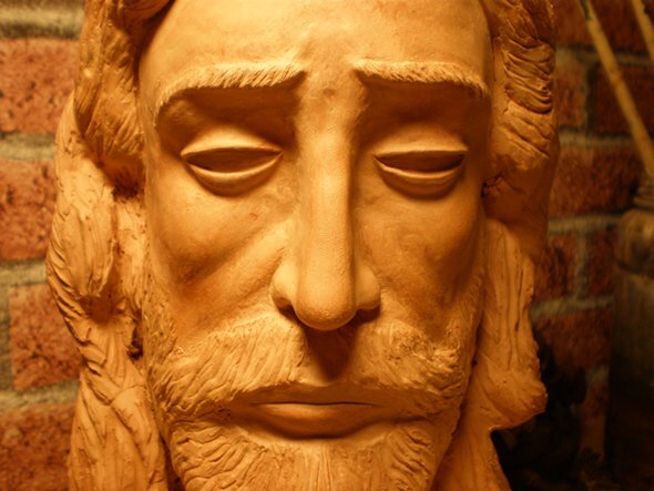

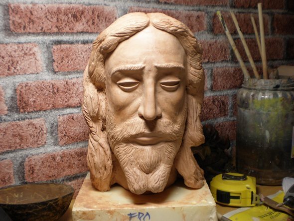

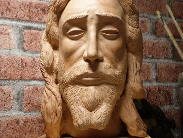

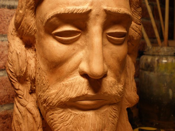

119
Málaga
yo uso la plus y es la que mas me gusta, he usado la das y otras mas y ni la terminacion me gusta ni el olor de las otras pastas tampoco...mira alan, este busto de nuestro señor del prendimiento de Malaga lo hice hace poco y esta hecho con la pasta plus que menciono...
un saludo

Hola Malaquita, ¿ me podrías decir donde compras la Plus?.
Por cierto el busto, impresionante.
Un saludo paisano.

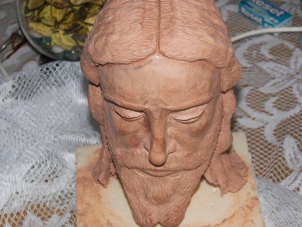

28
Calahorra (LA RIOJA)
La plus, la he comprado yo en el Eroski. En paquete de kilo 4,40euros
aun no la he probado

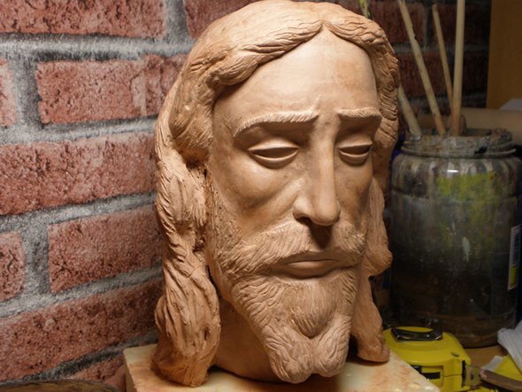

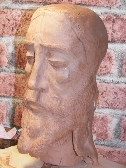

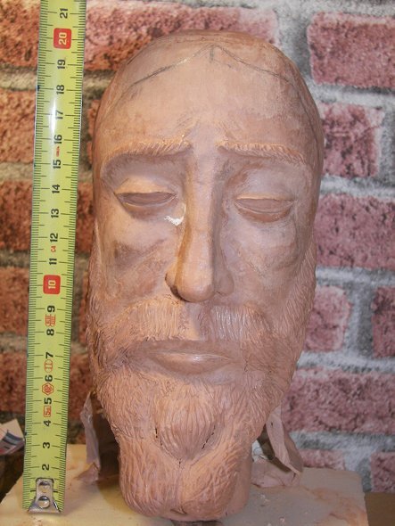

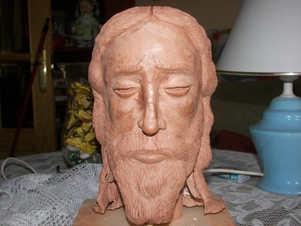

Con la Sio-2 estoy haciendo esta figura..la más oscura. La pongo al lado de la que hice con la de Jovi, para que veais la diferencia.
A mi gusto , mucho mejor la Jovi que la de ahora..pero se puede utilizar tambien, y el precio...1,5 kilos a 1,80'euros
figuras en diferentes masas
Cuando utilice la plus, pondré la foto. Aunque la figura está más oscura porque también la otra está seca..el color es diferente desde el principio..esta es como más barro barro

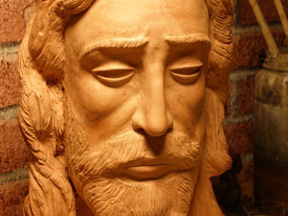

2811

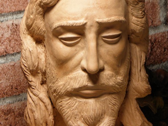

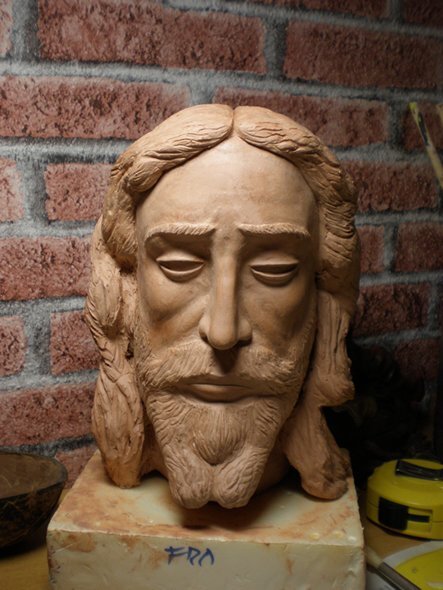

malaquita , le pondras los ojos de cristal, o pintados?
119
Málaga
pues lola, la verdad es que pensé hace tiempo en dejarlo asi tal y como está...me he bajado muchisimos tutoriales sobre pintura de caras y la verdad, no me atrevo...me gusta tanto el trabajo que hice que prefiero dejarlo asi y no meterme en faena de pintura y estropearlo jeje...quizas con el tiempo y cuando ensaye con otras fguras pues si que me atreveria a pintarlo...
respecto a los ojos, pues siendote sincero no conozco el tema de ponerle ojos de cristal, pero ya que lo dices lo veo interesante...si estas informada sobre el tema agradeceria algun comentario
gracias...un saludo
2811
Bueno , la verdad es que un rostro bien pintado gana mucho
en unos dias pondre una restauracion que estoy haciendo , de los dos romanos de el paso de la flagelacion del señor.
Con el tema de los ojos de cristal, yo hice algunos , con ese sistema y quedan genial, pero has de colocarlos antes de terminar el parpado, este ha de quedar dentro del ojo y no super puesto.
119
Málaga
si claro, obvio...sabes de algun sitio que los vendan?...si los veo reales y me gustan, me atreveria a rectificar de nuevo los ojos y hacerlos de nuevo incrustandolos...
gracias un saludo
