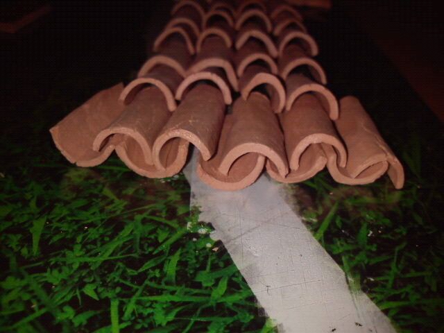

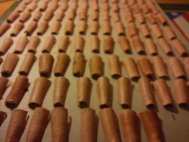

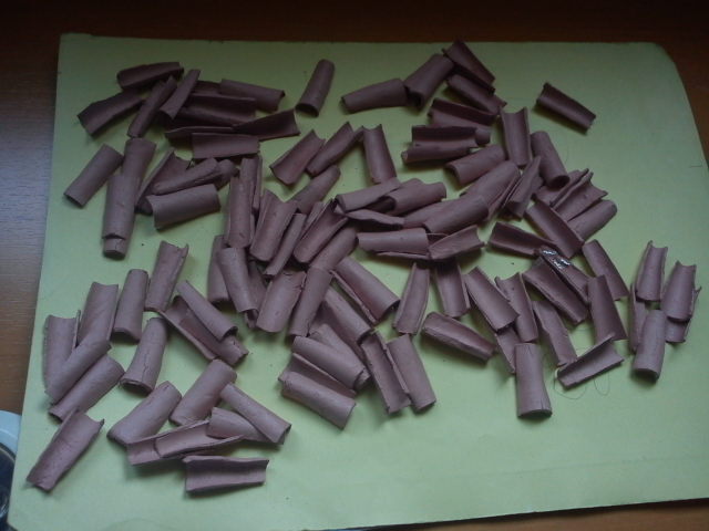

Aqui os pongo unas fotos de mis tejas aunque estan sin pintar espero que os gusten:
(IMG_20120211_143707.jpg)

No se aprecia muy bien la teja, pero si que eres del atletico de madrid. saludos

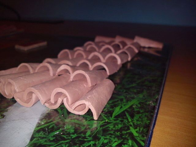

aqui stan otras fotos

Te han quedado muy bien,me gusta.
UN SALUDO

Muy buena coleccion de tejas. Te han quedado muy bien
Como dicen los compañeros...te han quedado muy bien.Felicidades

hola daniel,me gustan tus tejas,como las cortas y le das la forma?
Están de cine. buen trabajo, espero verlas pintadas pronto un saludo.
21
alcobendas

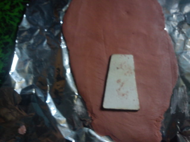

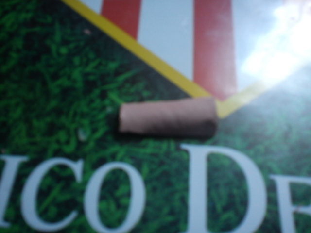

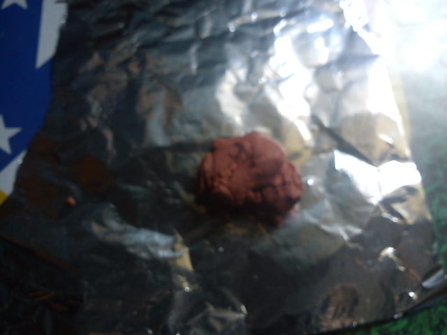

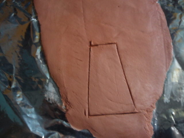

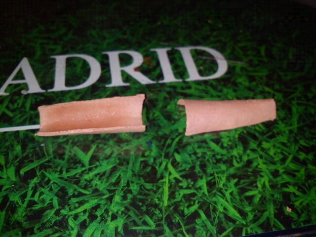

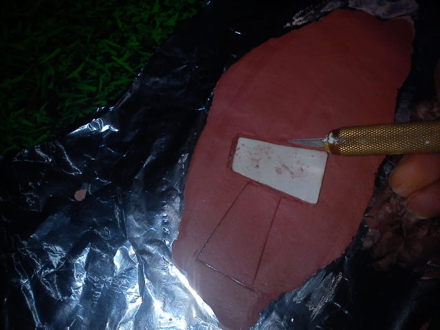

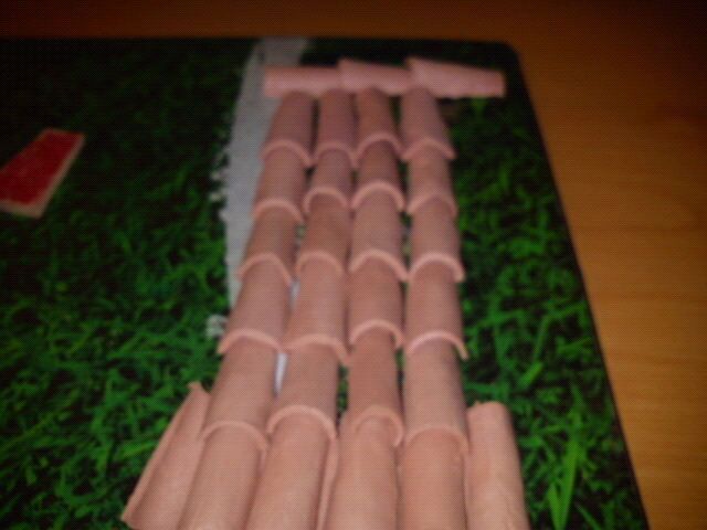

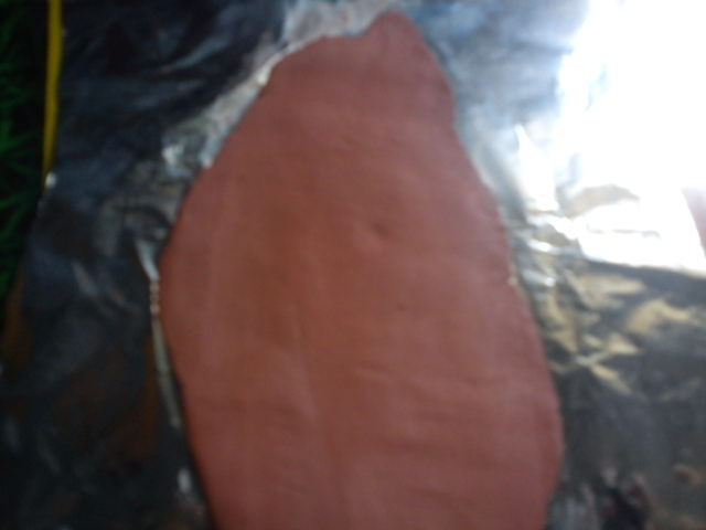

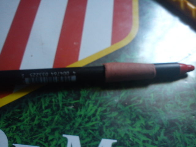

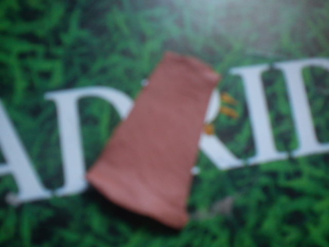

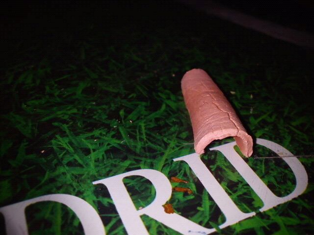

para acerlas uso arcilla ,entonces con un trozo de carton en el que tengo la medida de la teja lo pngo sobre la masa ya amasada y extensa sobre un trozo de papel de aluminio para que no se quede pegado y lo corto con un cuter .Para que se quede la forma de teja la pongo sobre un rotulador ya la dejo secar .
Espero que te hya servido de ayuda pongo unas fotos del proceso saludos a todos.
pd: para que no te salgan rajitas las pones agua .

proceso
