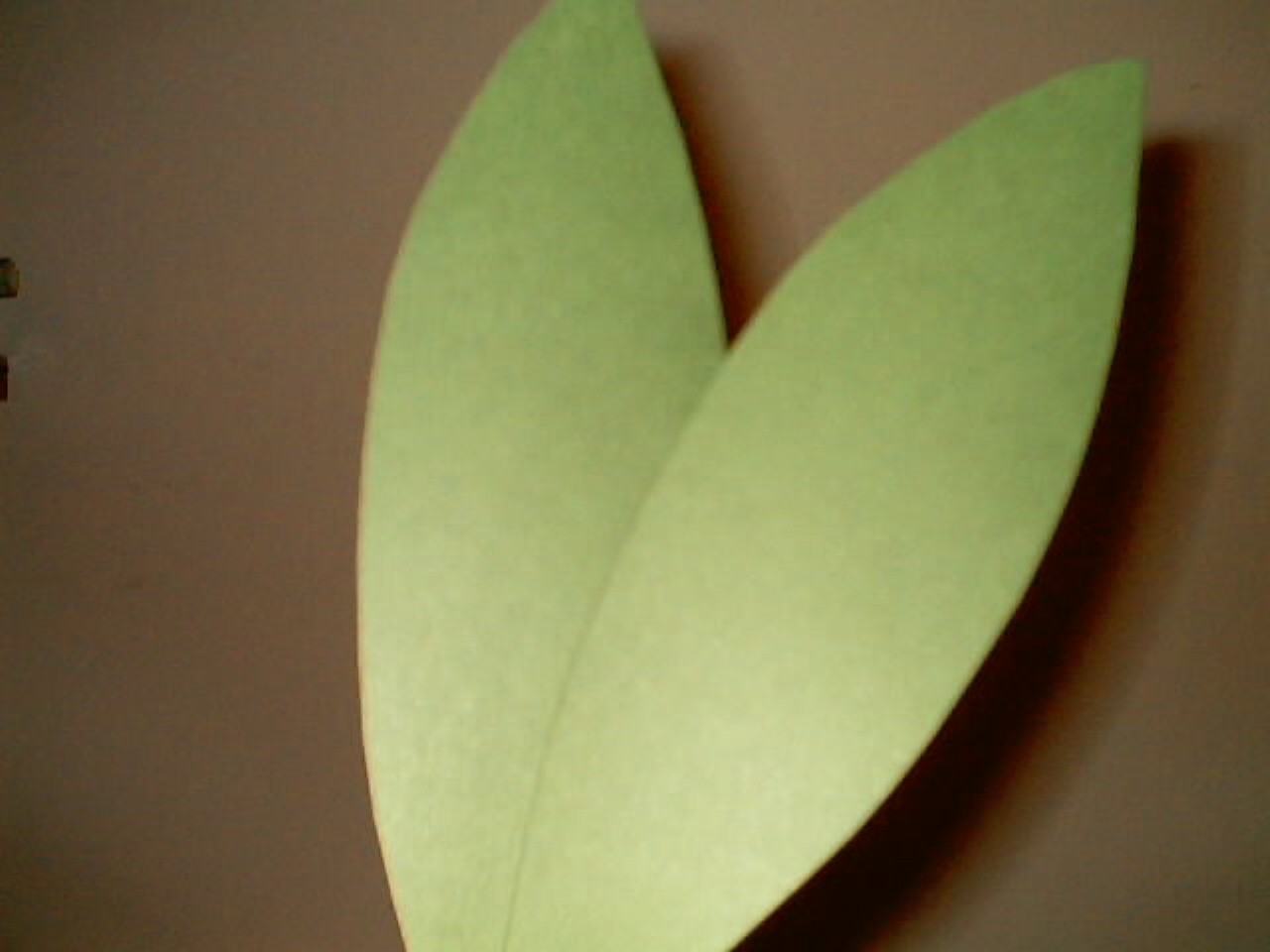

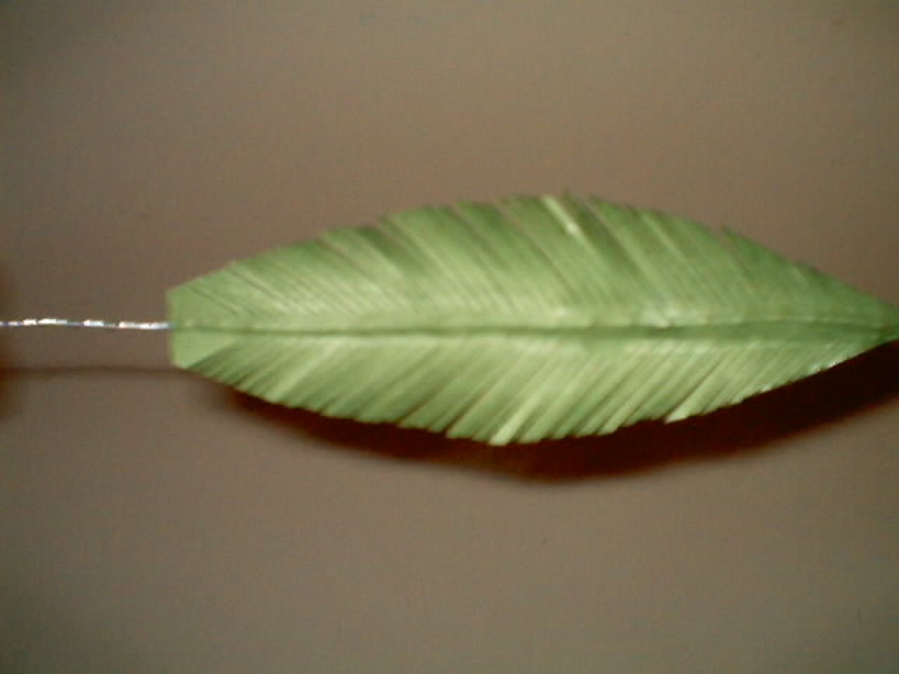

Hola;
Yo la hojas la realizo con cartulina de color verde y marron claro sobre alambre adjunto foto, ojo los cortes estan al contrario deben de ir hacia abajo fijate en una de verdad salu2.
(0025.JPG)
(0026.JPG)
Adjuntos 0025.JPG (88KB - 217 descargas)
Adjuntos 0026.JPG (82KB - 207 descargas)

Ya he probado asi y no me gusta el resultado
Gracias de todas formas

asi es como las hago yo tmabien, pero en verde mas oscuro
