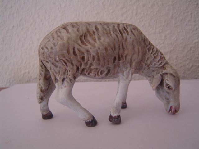

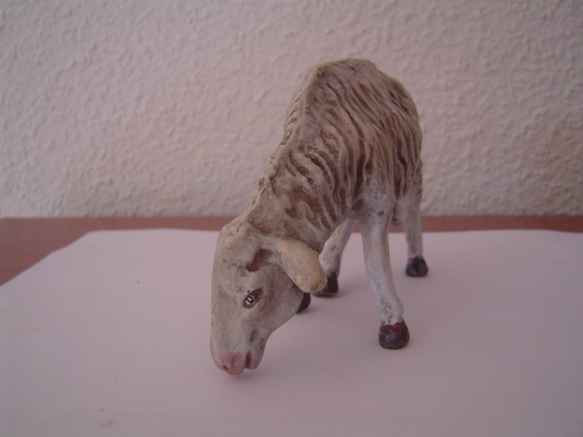

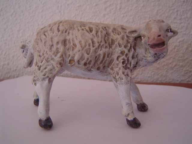

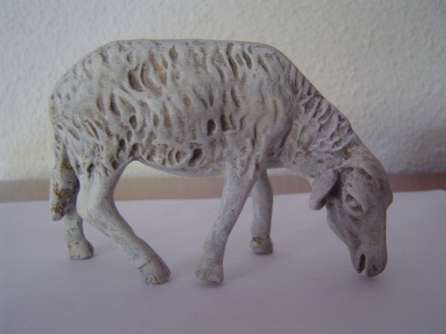

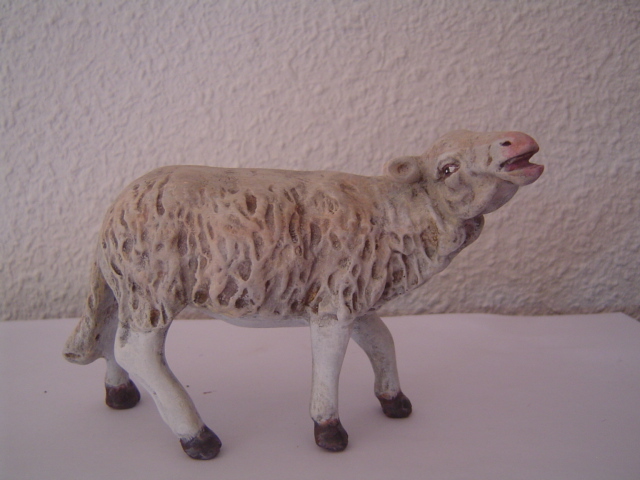

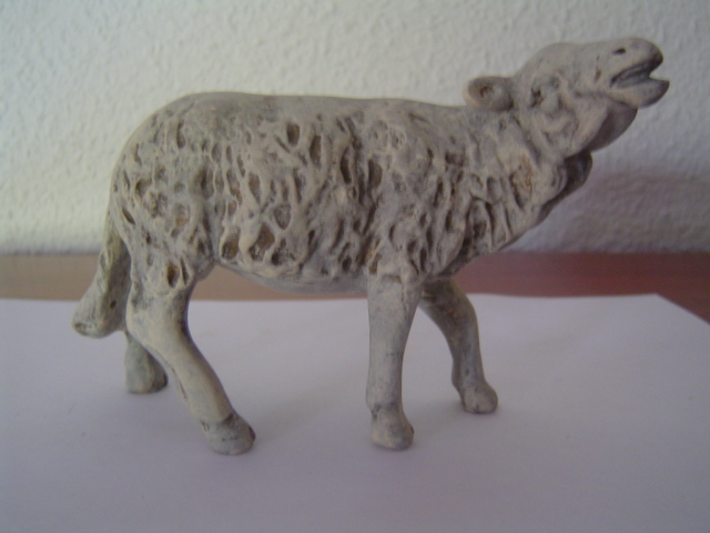

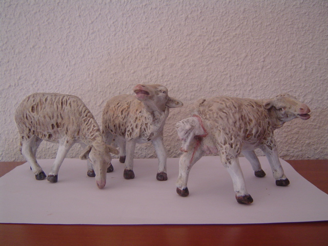

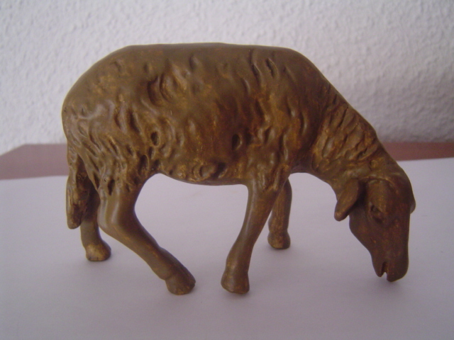

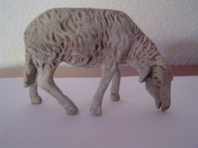

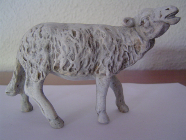

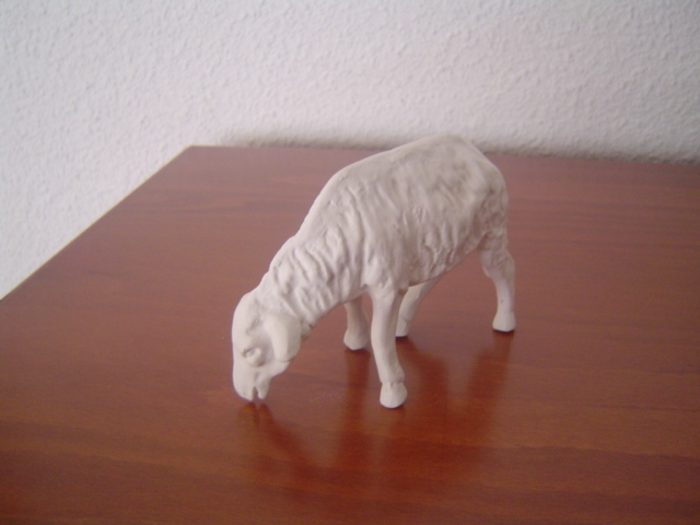

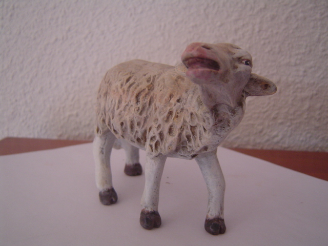

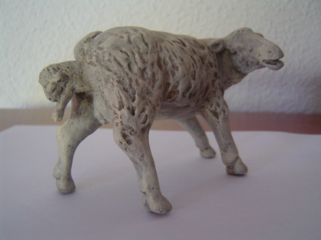

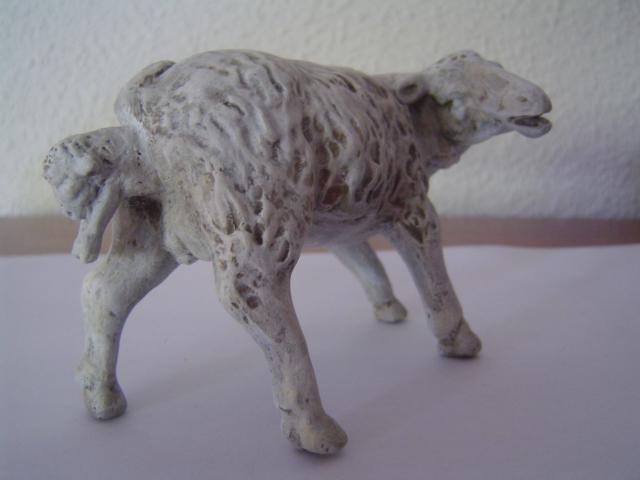

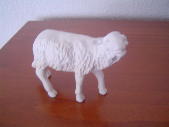

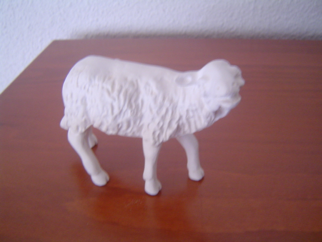

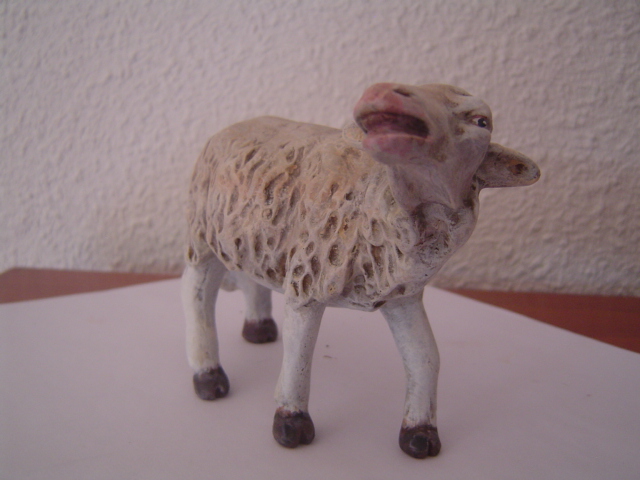

Bueno después de una corta espera os pongo el paso a paso del pintado de tres ovejas que he comprado. Yo las considero de buena calidad y con un tamaño adecuado para figuras de entre 25 a 28 cms,, de hecho las figuras miden 15 cms. de largo por 9 cms. de ancho.
El paso a paso es el siguiente:
1º Se les lijan las imperfecciones si es que tienen alguna, yo en este caso las figuras venian muy bien y casi no he tenido que hacer nada, solamente unos pequeños retoques, que a mi me gusta todo muy perfecto.
2º Se les da una buena capa para que cubra de un color caqui, obtenido con negro, marrón y ocre.
3º Se les da una capa a pincel semi seco de un color crema.
4º Con pincel seco se les da una capa de blanco.
Ahora ya tenemos la base de las figuras terminada a falta de darle los retoque y detalles finales.
Con un sombra oscuro muy aguado (casi agua) damos pinceladas sobre el manto de lana para matizar y dar algo de realismo.
Pintamos los ojos con un pincel del 0 con color negro y damos un puntito de blanco para hacerles el brillo.
Perfilamos los ojos con sombra oscuro fresco y seguidamente lo difuminamos con un pincel del 0 mojado solamente en el agua de limpiar los pinceles.
Pintamos los cascos de las patas con sombra oscuro y hacemos fundidos con negro, dándole posteriormente pinceladas secas de blanco.
Pintamos el morro con rosa aguado y después le damos con un color chocolate aguado para matizar.

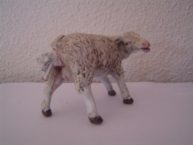

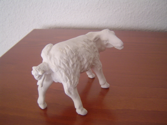

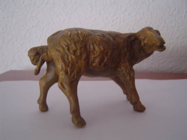

Y la sorpresa, he encontrado una oveja pariendo, que me parece una escena muy tierna, ésta está pintada igual que las anteriores, pero con una pequeña diferencia, el corderito que está saliendo y a punto de iniciar una vida, le he dado un blanco profundo y el canal de parto de la madre, se ha decorado con rosa muy diluido y se le han pintado unos hilitos de sangre que escurre por la pata trasera derecha (según se mira de atrás adelante).
Finalmente con el pincel muy seco y blanco, he matizado las patas de las ovejas para que resalten del resto del manto de lana.
Y ya está, un poco trabajoso pero el resultado creo que es bastante aceptable.
¿Que opinais?.
Saludos a todos.
Jesús

(Las tres ovejas terminadas.jpg)
(Oveja balando de perfil.jpg)
(Oveja balando terminada.jpg)

Adjuntos Las tres ovejas terminadas.jpg (151KB - 521 descargas)
Adjuntos Oveja balando de perfil.jpg (132KB - 580 descargas)
Adjuntos Oveja balando terminada.jpg (134KB - 318 descargas)

Que bonitas se te han quedado jajajaja miralé, el de la sorpresa jejeje imagino la cara que se te puso cuando viste la figura de la oveja pariendo jejeje y la de planes que harías hasta que la hayas terminado de pintar.Bueno, pues se te han quedado muy bonitas...yo les hubiese dado un poquito de menos color rosado en el morro, pero se te han quedado genial....ahora a esperar a mañana a ver que tal se te ha quedado la chimenea....que nervios jejejeje.Un saludito.
1609
Alalpardo (Madrid)
Gracias Silvia, si es verdad cuando vi la oveja pariendo no pude por menos que comprarla, fue un acto compulsivo que recuerdo perfectamente, me dije es un momento especial que yo quiero plasmar y pintar.
Lo de los morros un poco rosados, es un efecto de la fotografía, en realidad son menos rosados y cuando las ves en directo son muy reales, además hay que tener en cuenta que cuando las ponga en el belén (este año creo que no van a ir pues en el interiorismo holandes no las ubico, bueno ya veremos) tienes que tener en cuenta la iluminación y entonces con ciertas luces los colores se apagan, pero para gustos los colores, a mi me gustan como han quedado y ya te digo al natural están bastante bién. ¿que te ha parecido la calidad de las figuras?, las patas, las caras, la oveja pariendo con sus ubres rosadas por la acumulación de la subida de la leche, y no son tan caras creo que me costaron cada una entre 4,25 euros y 4,50 euros (la que está pariendo), ¿a que merecen la pena?, lo dificil es encontrarlas.
Un saludito.
Jesús

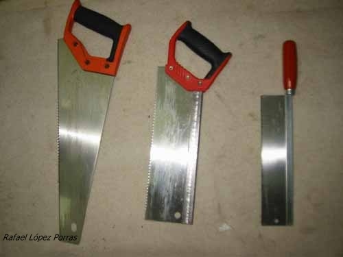

veo que te causo gracia que dijera que tenia ganas de serruchar unas ovejitas ja ja ja y si, supongo que no voy a serruchar voy a aserrar?, los serruchos son muy grandes para mis ovejitas ja jaja

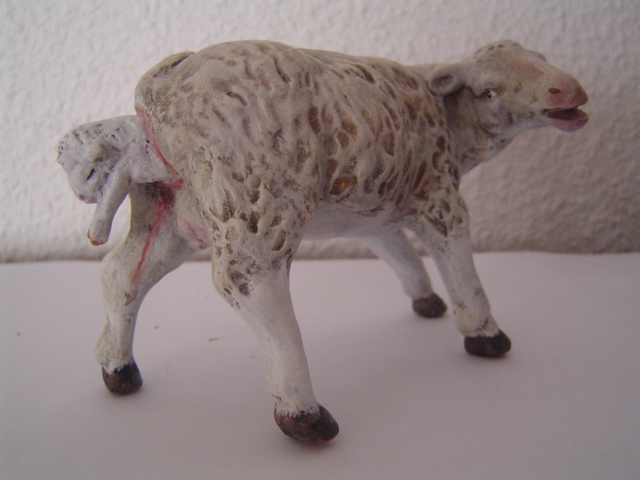

1500
Alcoy

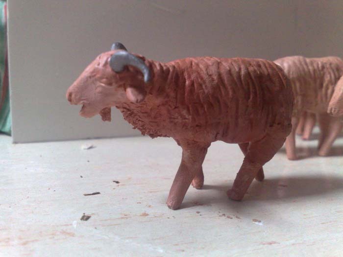

Jesus estan muy bien pintadas, pero claro las figuras de marmolina no suelen ser ninguna maravilla (no en todos los casos) yo te aconsejaría que cortes las patas de una y saques un molde de escayola y te las hagas tu mismo con pasta cerámica, son muy fáciles y al final tienes una variedad de posturas increíbles, ademas te ahorras una pasta y con lo bien que pintas haras un rebaño estupendo, hacerte el molde es muy fácil, te comento como los hago yo, cojo un taper un poco mas grande que la figura y le doy con 3 en 1, u otros aceites y hago un poco de escayola en otro recipiente que queda bastante liquida (consistencia fluida), le doy unos glopecitos para que suban las burbujas de aire e inserto la figura en el sentido mas largo y la hundo solo la mitad dejo que empiece a tirar la escayola y cuando va secando le hago unos agujeros con un palo, ojo ha de estar seco si no haras un crater de forma indefinida, una vez seco le das otro chorreos de 3 en 1 y haces de nuevo la escayola fluida y la viertes sobre la oveja y todo lo anterior, dejas que seque lo notaras por que endurece y ha perdido parte del calor de hidratacion, y cuando ya este bien bien seco le das unos golpe y lo sacas del taper, con un cutter, espátula o lo que quieras buscas la unión de las dos tongadas de escayola y intentas separarlas, y sacas la figura, a se me olvido puedes poner las patas también ya que veo que tus ovejas tienen un tamaño considerable, una vez hecho todo esto ya tienes un molde, te pillas pasta Das,Jovi, Sio etc... le pones de tal forma que llenes la mitad de cada molde y una vez llenas le das con un pincelito y agua a una mitad y aprietas fuerte, como le has hecho los agujeros coincidirán un lado con el otro a la perfección y desmoldas, una vez desmoldado puedes hacer lo que quieras ya que tendrás una figura en "barro tierno", es decir le doblas el cuello, le subes la cabeza y le pones las patas como quieras, conclusión cientos de ovejas a bajo coste y le puedes dar todo el detalle que quieras.
Menudo rollo te he soltado para felicitarte por tu trabajo, pues eso felicidades Jesús.
Perdona que me meta sereno...pero no se te rompe en el lado de las orejas? pregunto porque si le "cojo prestada" unas ovejas a mi hijo y luego me cargo sus ovejas....ni te cuento el percal y si encima no me salen con las orejas bien....pues ya tenemos morros durante días.Otra cosa...Los agujeros que dices que haces con los palillos....dónde los haces? son para guiarte por donde cortar luego o dónde porque eso no lo cojo....contesta que como pueda de que venga de la city estoy liada con la escayola y el taperguare jajajaja.Vamos, que me hago yo una colección.....Gracias y Jesús perdona que le pregunte en tu post, pero es que tenía que aprovechar.....
Un saludito.
1500
Alcoy

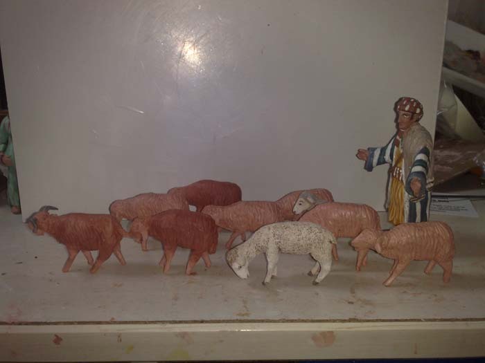

Hola Silvia piensa que esa oveja que desgracias pasa a ser una inversión futura, yo las ovejas las orejas se las hago yo después pero si que suelen salir enteras buscate una de los chinos "bonita", los agujeros son para que encajen una parte del molde con la otra, después subiré al taller y te hago unas fotos de mis moldes.
Ojo estas ovejas son pequeñas mas o menos para figuras de 10 cm.

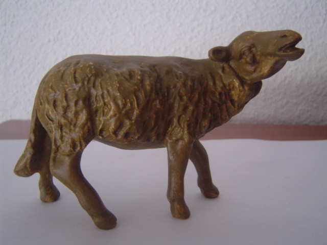

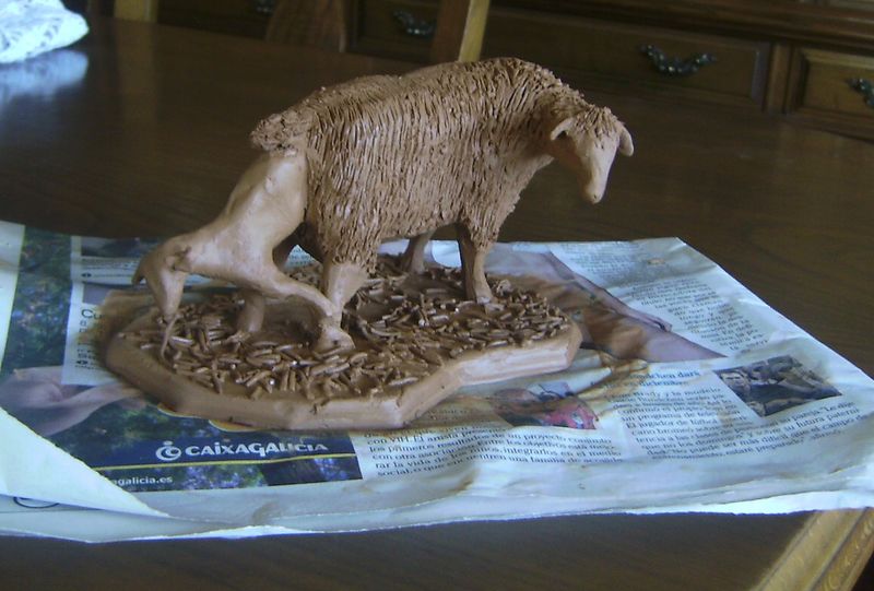

Hola Jesús, además de hacerte unos moldes con esas que tienes también podías modelarlas :)  ,....te enseño una que hizo Lupe Soto http://feitoaman-lupesoto.blogspot.com/  de una oveja pariendo (palillo)

Claro Jesus lo mejor es modelarlas nosotros mismos, pero ya sabes que no todos pueden o saben y a mi que personalmente me gustan los buenos rebaños, no como dice el chiste que en belén hay mas pastores que ovejas, por otro lado a mi me gusta hacerme una yo y de esa sacar moldes ya que modelar 50 ovejas es un trabajón, pero bueno todo es ponerse. El trabajo de Lupe es sencillamente genial, en todo lo que hace, tiene una creatividad infinita.

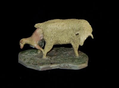

Muchas gracias tocayo (jeremfer), ya conocía la figura de Lupe Soto, pues antes de pintar la figura mia de la oveja pariendo, me di un tute investigando por internet acerca de figuras y fotos de ovejas pariendo para poder pìntarla con el mayor realismo posible. La figura de Lupe Soto la vi, pero me pareció poco realista pues no aparecen rastros de sangre por ninguna parte, al menos en las fotos que yo vi, por lo que no me sirvió.
Lo de modelar yo las ovejas aun estoy muy verde por lo que esto creo que me tomará bastante tiempo, pero quien sabe si dentro de un tiempo prudencial, comienzo a modelar ovejitas. De momento estoy enfrascado con el Interiorismo Holandés, ya que este año creo que no voy a tener que utilizar muchas ovejas y no se si alguna, ya veremos, pero si que me gustaría aprender a modelar y luego a hacer los moldes y poder hacer distintas posturas de ovejas tal y como dice Miguel (sereno), pero todo se andará.

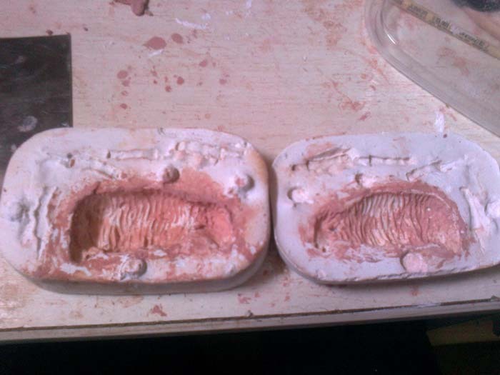

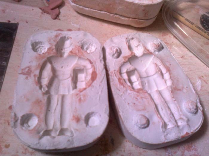

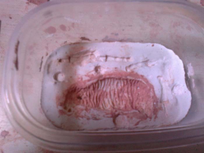

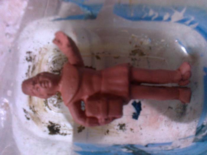

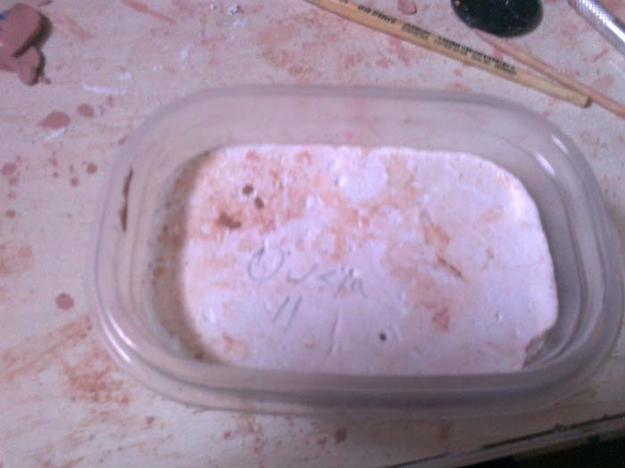

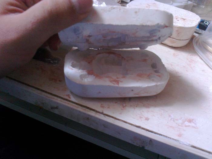

Bueno lo prometido es deuda y esta tarde me he tomado un hueco para vosotros, primero que nada quiero decir que con esto no quiero hacer apología de la piratería pero entiendo que hacer un gran ganado o hacer algunas cosas puede ser muy muy pesado si no se tiene una ayuda y esto son para mi los moldes una ayuda de trabajo, asi que aconsejo hacerse una ovejita y de esa sacar moldes. Bueno os pongo un mini paso a paso ya que no tengo mucho tiempo, aquí os pongo dos moldes uno de una oveja y otro de una figura, esta figura es para hacer un conjunto que con tiempo ya os lo enseñare.......
Empezamos:

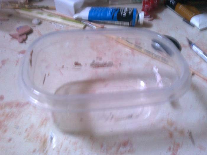

1º Taper, caja, o lo que se quiera que contenga la escayola, a mi me gusta el taper ya que es fácil de desmoldar por su forma de paredes piramidales.

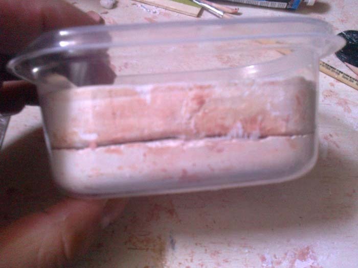

2º Vertemos la escayola liquida y cuando empiece a endurecer pero un poquito solo introducimos la figura, es caso de ovejas hasta la mitad del lomo.
3º Una vez esta tirando hacemos unos huecos, perforaciones o lo que sea para que encaje una pieza con la otra.
4º Dejamos que seque, una vez seco ponemos un desmoldante a mi me va muy bien el 3 en 1.
5º Una vez seco y bien seco vertemos otra vez la escayola liquida (ojo liquido es pastosillo).
6º Dejamos secar esto lo notaremos por que esta caliente, una vez enfrié es que ya esta secando.
7º Buscamos la linea de unión y separamos con ayuda de un cuchillo, espátula, cutter etc.....
8º Cogemos la pasta cerámica o el barro o lo que sea y con medio molde procedemos a llenar el negativo de la figura, a mi me gusta dejar un poco mas es decir una pequeña montañita, y con un pincel lo untamos con agua, y hacemos la misma operación con el otro lado y a este le hacemos una pequeña hendidura hacia adentro.
9º Hacemos encajar una parte con la otra gracias a los huecos y pivotes, apretamos fuerte las dos piezas.
10º Las separamos y se quedara la figura encajada en una de las partes, este es un buen momento para recortar los bordes sobrantes, después pues con ayuda de un palillo, la pinchamos y ejercemos presión hacia fuera para que salga la pieza junta y nada ya lo tenemos.
11º Le enchufamos unas patas y a correr por el campo, como el barro esta tierno podemos darle la forma que queramos y con el palillo le damos las formas y detalles que queramos, podemos cortar y unir como hace el maestro Zambrana y hacer cuantas combinaciones queramos, yo recomiendo que si se trabaja con pasta cerámica se ayude uno con tantos alambres como considere.
Paso a las fotos.....
