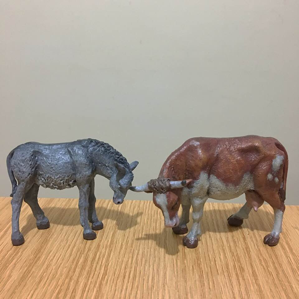

Ahí van unas cabras de la colección, sin peana, una de ellas modificada y repintadas. Una vaca repintada y el burro lo "engordé" porque en la colección viene con delgadez extrema.

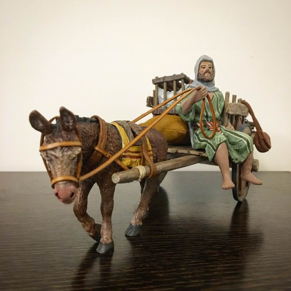

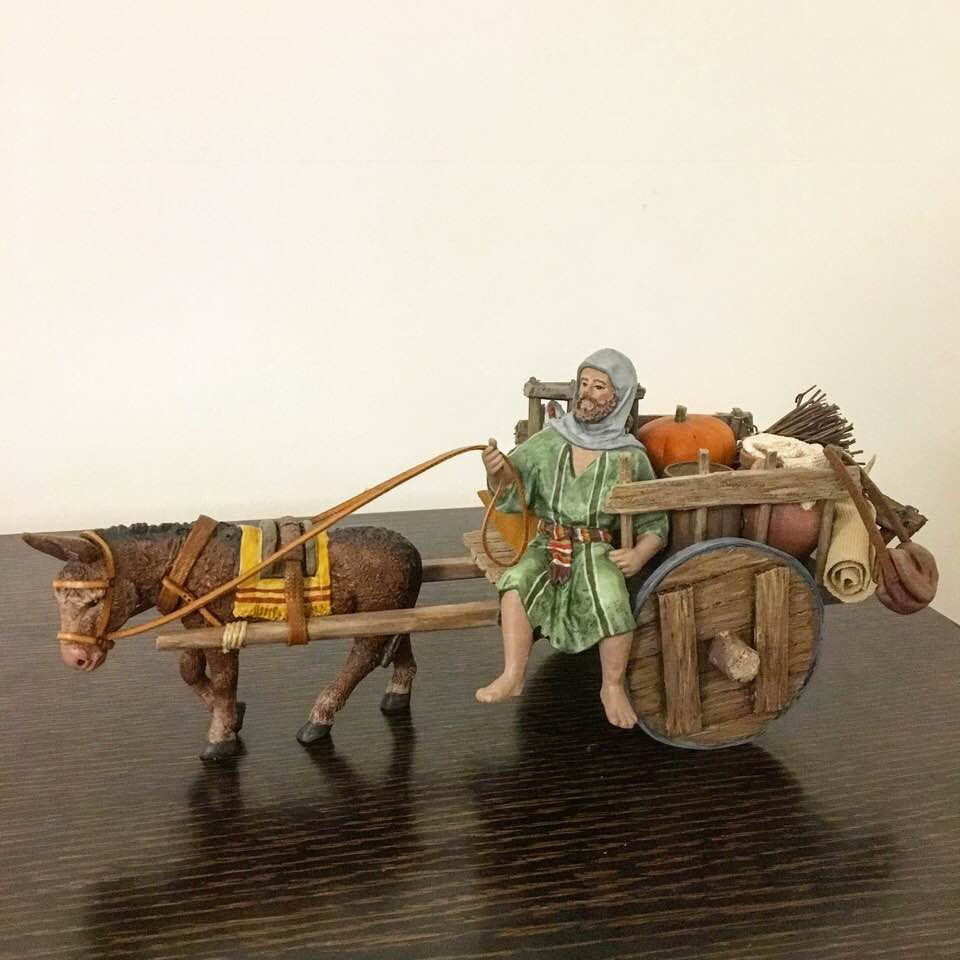

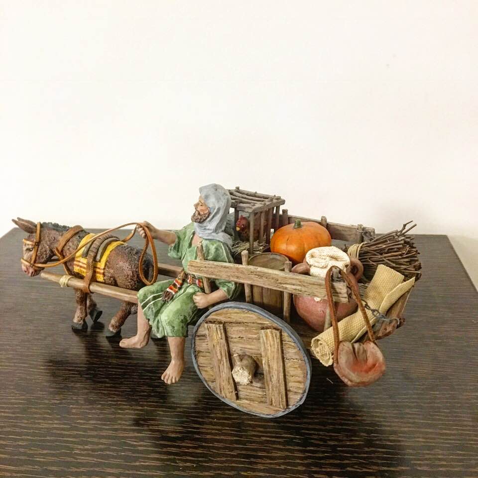

Y aquí mi primer carro, me parece uno de los complementos más bonitos, quiero hacer más pero este año ya no me cabrían en el Belén. Está hecho con madera de una caja de fresas, los palos a los laterales del burro son palillos de comida china. El burro está modificado a partir de uno de la marca Schleich, el campesino es el "pescador" de la colección de Ediciones el Prado, que al cortarle la piedra en la que iba sentado, encaja perfectamente sentado en el carro. Espero que os guste!

Espectacular Edu, cuando he visto que habías hecho una nueva entrada en tu hilo he venido corriendo. El carro es precioso y la adaptación de la figura, increíble. Me tienes que enseñar cómo lo haces. Saludos
A edu_cota le gusta esto.
93
Lugo
Muchas gracias DSardinero! la verdad que la adaptación de la figura ha sido mínima, simplemente cortar con la dremel (lo que menos me gusta) la roca en la que estaba sentada. A veces más que modificarlas mucho, que también, es ver lo que podrían estar haciendo en otra situación. Anímate a probar!

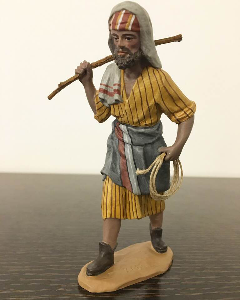

Otra modificación más a partir del pastor arando de la colección original. Irá guiando el rebaño de ovejas que he modelado.

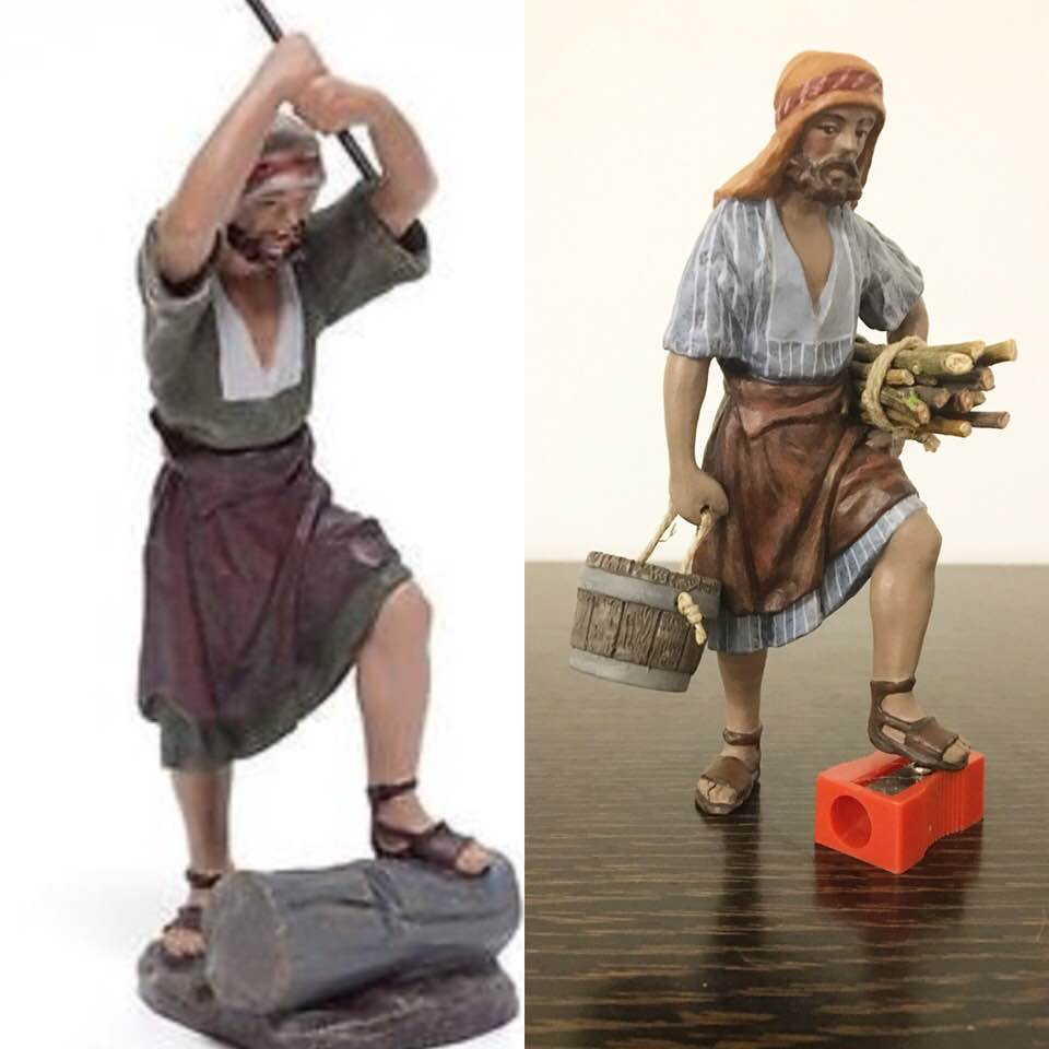

Leñador modificado a campesino cargado subiendo escaleras.

No me cansaré de decirlo Edu, espectacular! Te ha quedado de cine esta figura del leñador, además que puede dar mucho juego que tenga ese pie alzado. Enhorabuena.
3060
Felicidades!!!, la transformación de esta última es increíble, muy profesional en todo, modificación de brazos, policromia...

Muchas gracias felorz17 y DSardinero! La verdad que esa posición da mucho juego, no suele haber figuras subiendo o bajando escaleras, siempre se ponen arriba o abajo, también por el tema de las peanas. Esta ya está subiendo una escalera!

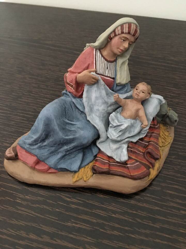

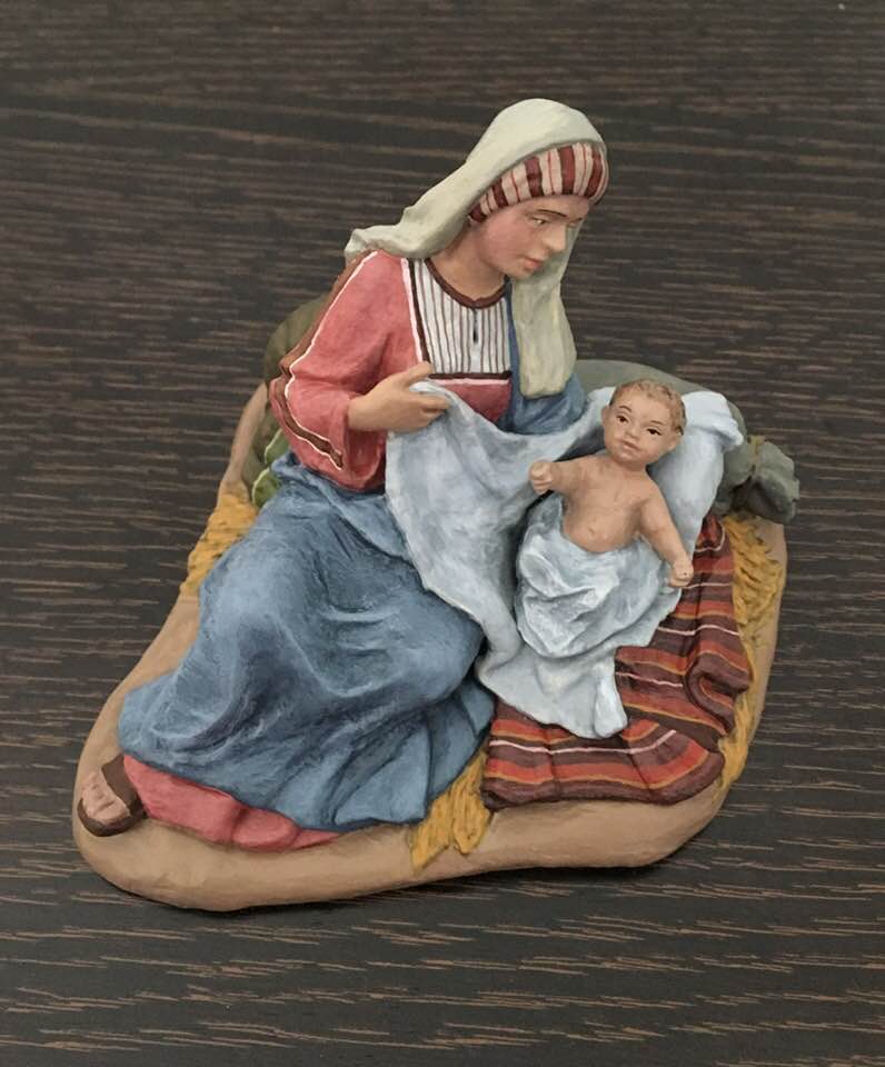

Estos últimos meses he tenido muy poco tiempo libre, pero cuando tenía un ratito me relajaba con esta locura nuestra, quiero compartir con vosotr@s una nueva modificación. Siempre me ha gustado que la Virgen esté recostada, me parace mucho más lógico teniendo en cuenta la situación en la que se encontraba. He partido de la Virgen de Ediciones del Prado, la he cortado por la cintura (me ha costado muchísimo, con la dremel no llegaba a atravesarla y he acabado en la acera, delante de casa, con un cincel y un martillo, rogando para que se me partiese por donde quería). Estoy encantado con el resultado, la verdad, espero que os guste.

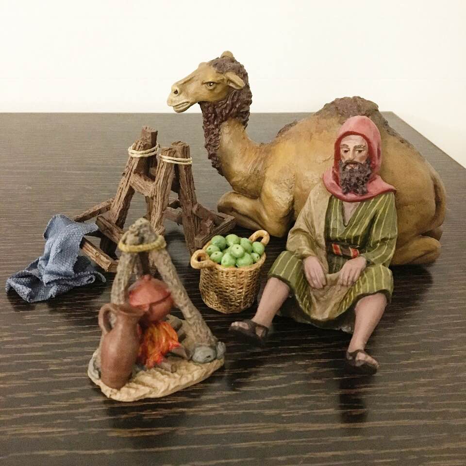

Aquí mi nuevo San José, a partir del de la huida a Egipto de Triciclo Editores.
