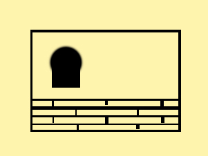

Hola Belenistas!! Estoy ya penssando y haciendo bocetos para mis edificios de mi Belén 2010... los voy a hacer en chapón... teneis alguna idea de como puedo hacer para que parezcan que tienen labrillos? quiero decir, para que los ladrillos estén mas elevados que el fondo...

Perdona mi ignorancia pero, que es el chapón? Si es un material parecido al porexpan, puedes vaciar la parte superior de forma que quedaria sobreelevada la parte de los ladrillos.

No es parecido al porex, es como la madera, pero láminas muy muy finas, de 5mm de grosor (medio cm)

Hola pontanes!Yo este año he hecho tres casitas con chapón ( solo la estructura) y los ladrillos los he hecho con pasta das y luego pegados con cola de carpintero. Después le dí escayola a toda la edificación, excepto a los ladrillos. También los puedes hacer con corcho y pegarlos encima del chapón. Luego los pintas y ¡¡¡listas para colocarlas!!!. Espero haberte ayudado.

con que los has hecho los ladrillos?

Yo los he hecho con "pasta das" ( pasta de moldear ). Extiendo una poca con un rodillo, de los que se utilizan para repostería, y del grosor que desee que tengan los ladrillos. Después, con un cuchillo, los voy cortando por franjas con la altura que quiero que tengan los ladrillos; y ,por último, de cada franja los voy cortando, también con el cuchillo, con la anchura que quiero. Para que no sean todos iguales, los voy cortando unos más grandes y otros más chicos. Una vez que tengo ya "hechos los ladrillos" con los dedos le voy dando formita redondeada a las esquinas para que no se queden demasiado rectos. Y antes de que se sequen completamente, los voy pegando con cola de carpintero para poder trabajar mejor con ellos, porque si están secos del todo cuesta un poquito más pegarlos.
De todas formas "El Ferrer" a puesto un tema un poco más abajo sobre "su carpintería" en la que puedes ver ladrillos echos con porex, creo que son más facilitos que hacer y el resultado merece más la pena.
